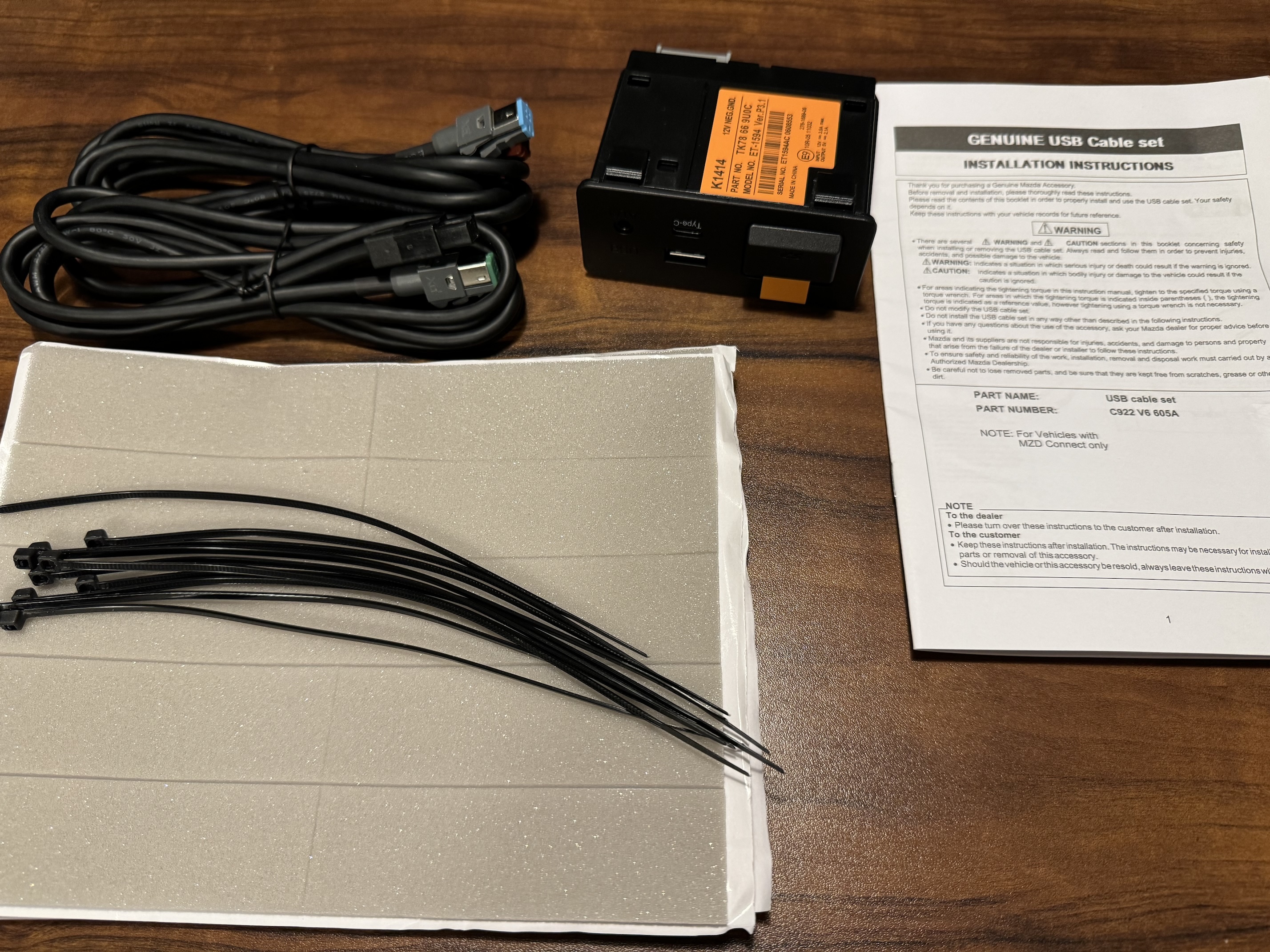

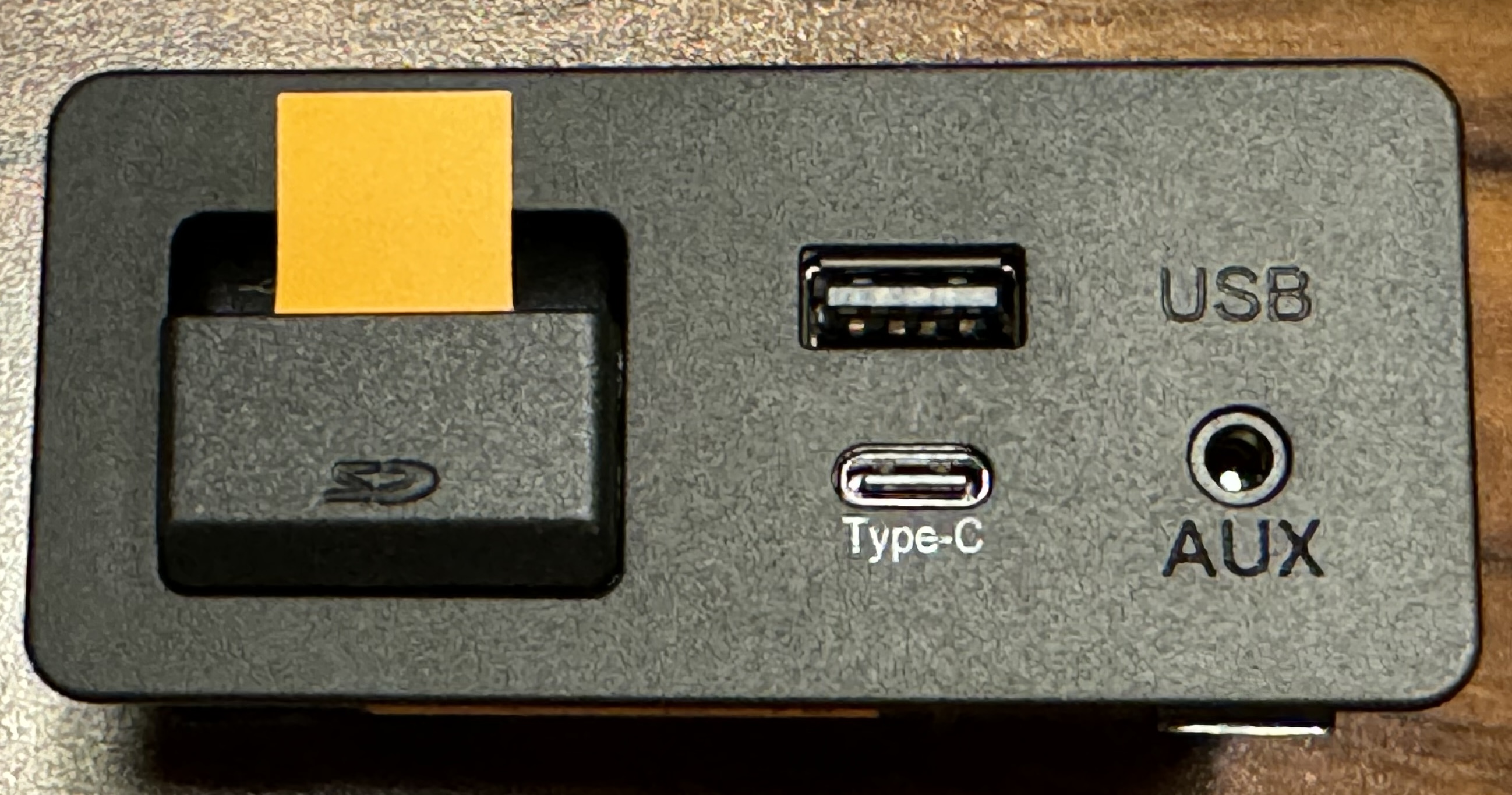

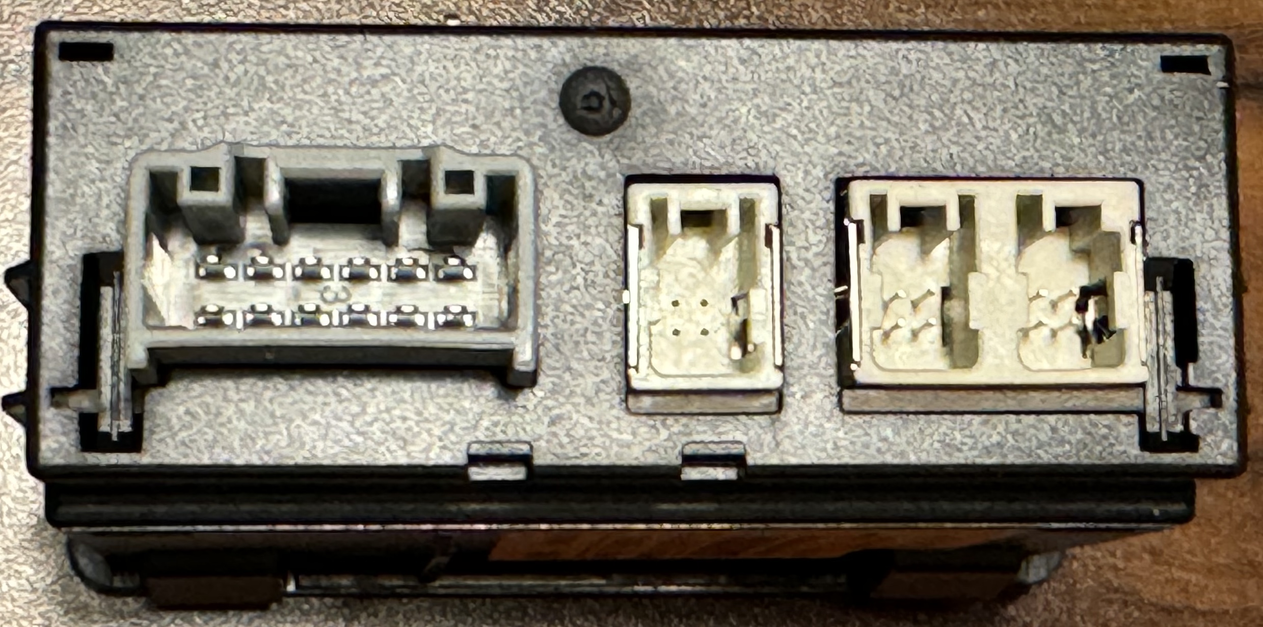

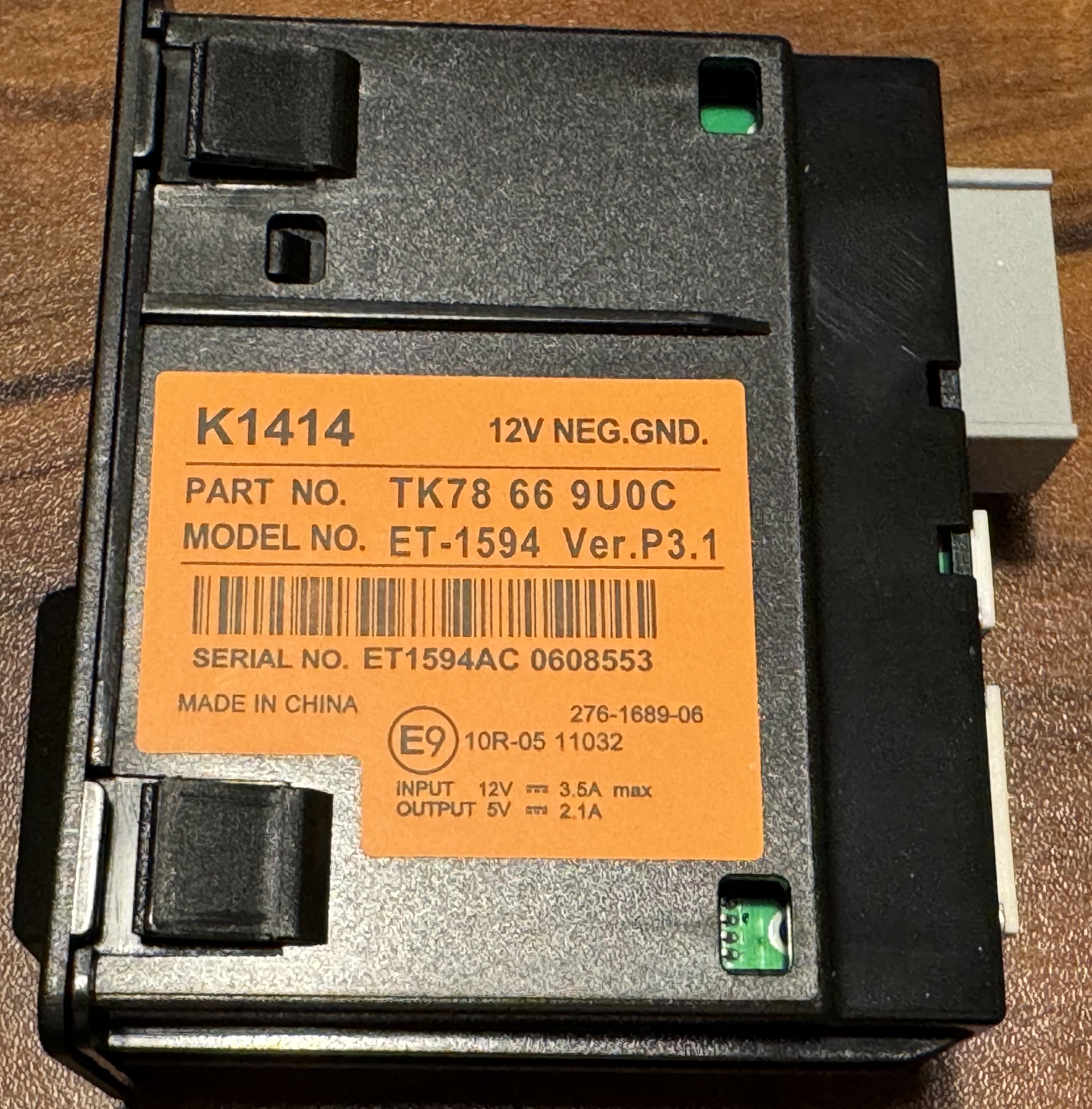

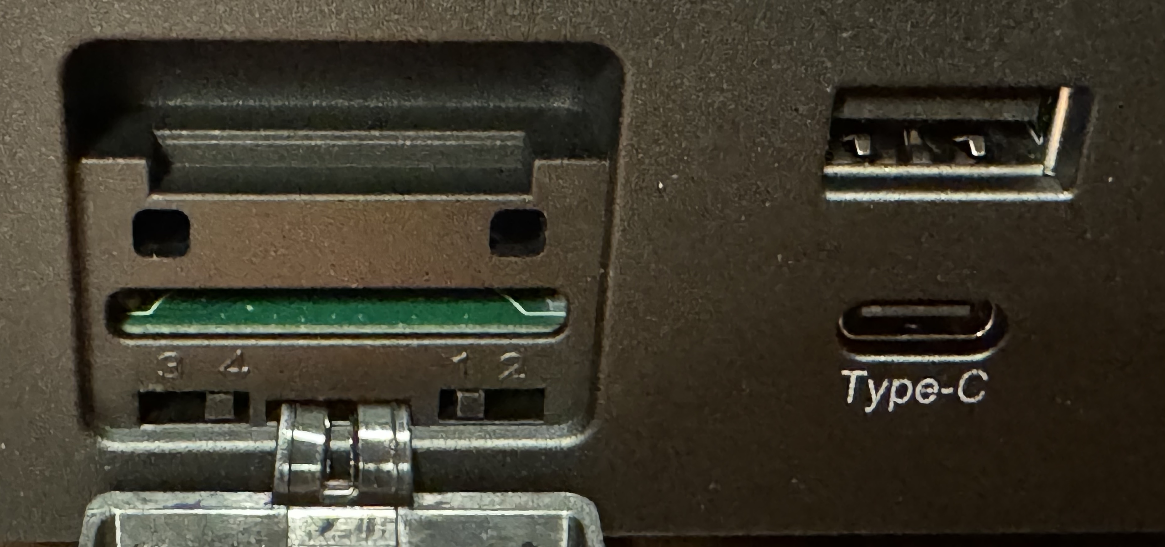

Przyszedł taki zestaw jak na zdjęciach. W wolnym czasie podejmę się montażu, a na razie studiuję instrukcję i filmiki jak się za to zabrać.
Czy ktoś miał do czynienia z tym konkretnym modelem ? Oznaczony jako TK78 66 9U0C. Pod zaślepką slotu na kartę nawigacji ma dwa przełączniki 1-2 i 3-4. W zestawie dwa kable, trytytki i gąbki na taśmie samoprzylepnej, tak jak w oryginalnym komplecie.
- zestaw.jpg (2.08 MiB) Przejrzano 4373 razy
- 4.jpg (917.02 KiB) Przejrzano 4373 razy
- 3.jpg (779.71 KiB) Przejrzano 4373 razy
- 2.jpg (2.08 MiB) Przejrzano 4373 razy
- 1.jpg (766.49 KiB) Przejrzano 4373 razy

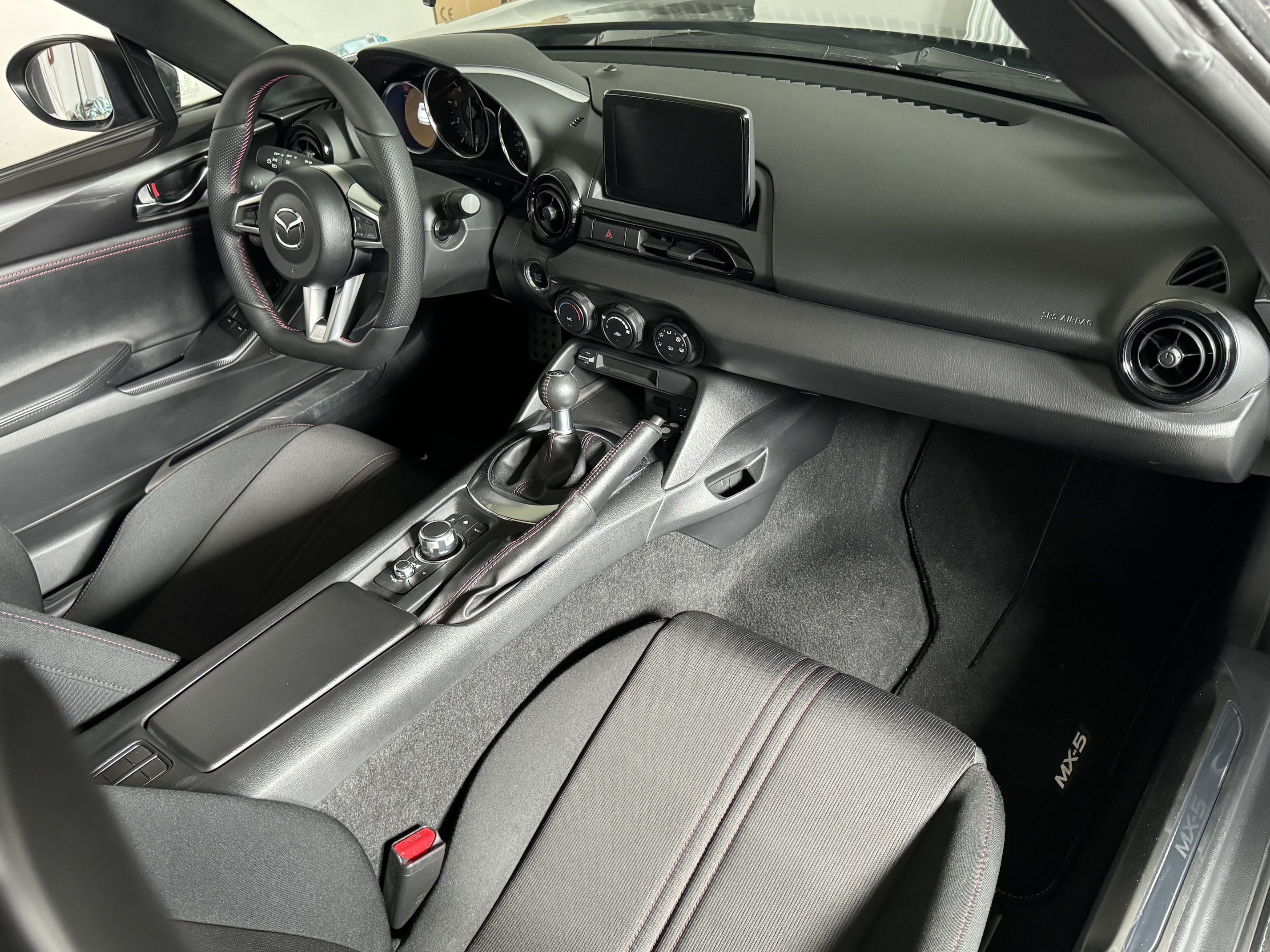

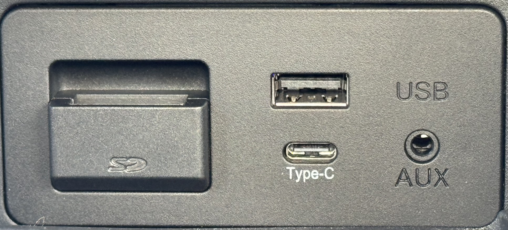

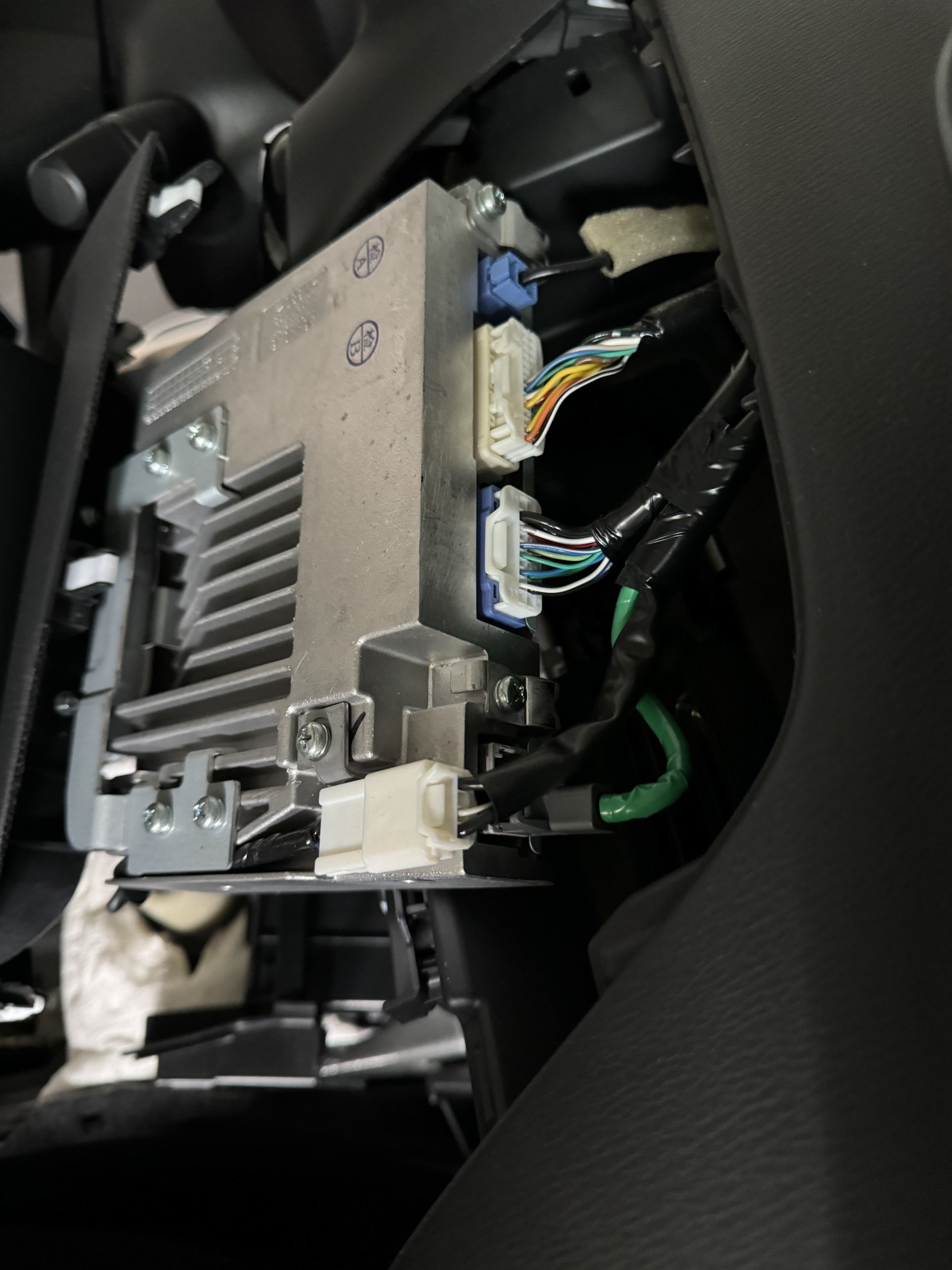

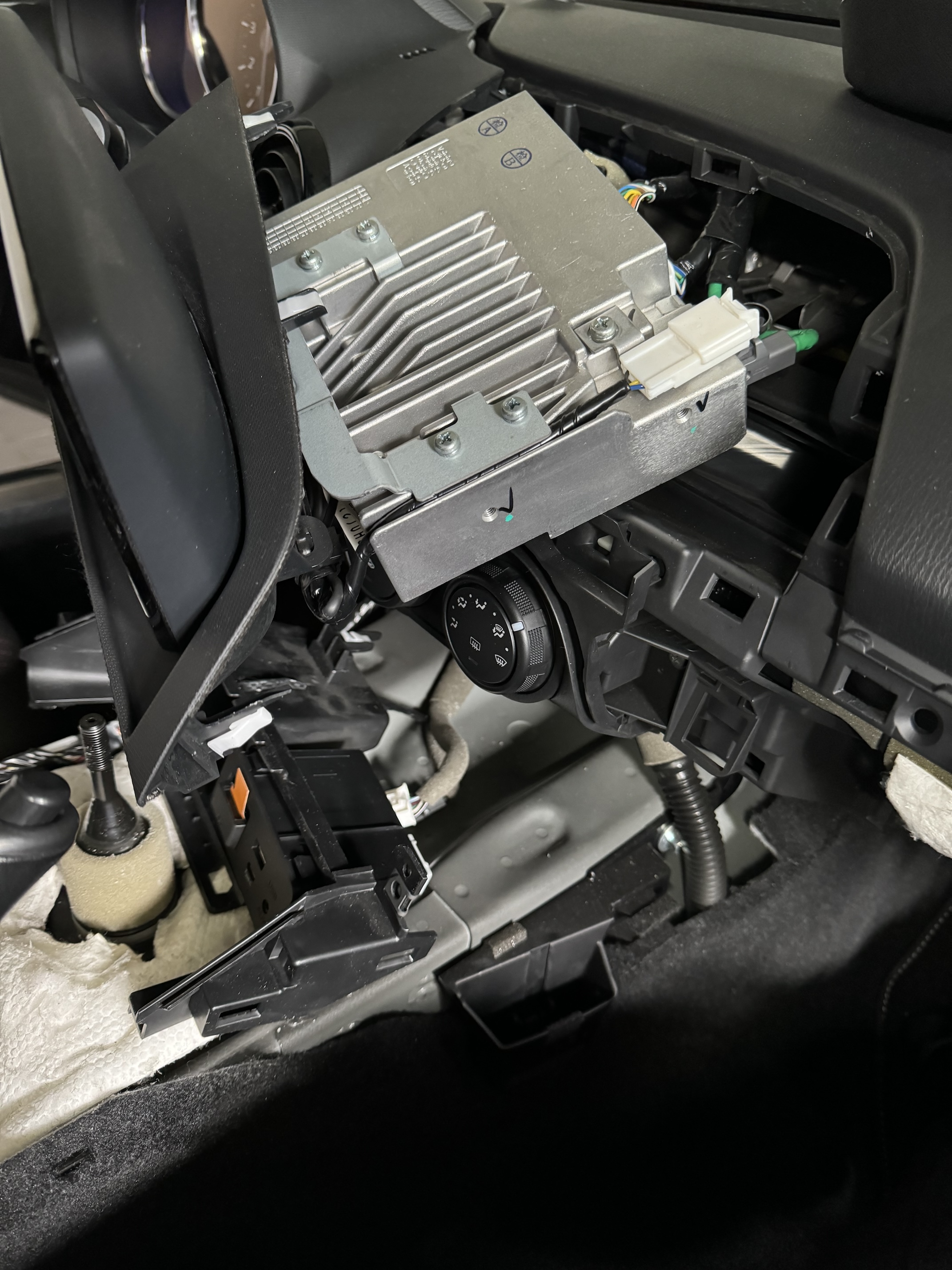

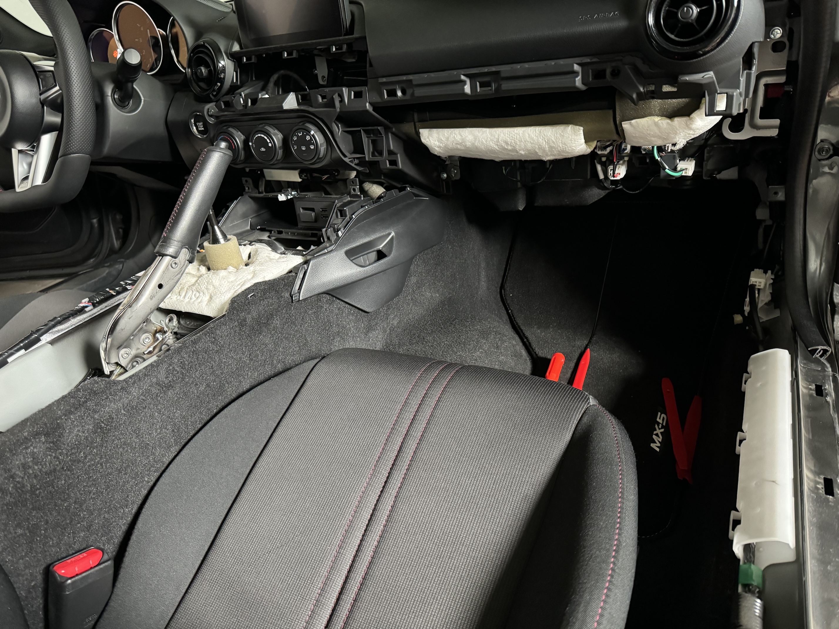

Moduł założony. Cała operacja zajęła 2,5 h (firmware aktualizowałem wcześniej). W trakcie pracy wygląda to groźnie, bo środek auta trzeba w połowie rozebrać na elementy, ale jest to naprawdę łatwe. Ja nie jestem majsterkowiczem, a bez problemu to sam wykonałem korzystając z instrukcji. Plastiki wyglądają na delikatne, ale są wytrzymałe, nic się nie złamało, nie urwało. Po złożeniu nic nie trzeszczy, nie stuka, jest tak jak było, więc nie potrzebnie się obawiałem.
Po podłączeniu CarPlay odpalił się od razu bezprzewodowo. Działa sterowanie z kierownicy, Siri, rozmowy przez telefon z głośników w zagłówkach, wszystko jak z fabryki.
Pytanie do wtajemniczonych: czy da się włączyć działanie dotyku ekranu w trakcie jazdy ? Pokrętło jest wygodne w większości sytuacji, ale np. wybieranie czegoś w nawigacji już sprawia pewne kłopoty, z dotykiem byłoby szybciej.
Obecnie mam firmware 70.00.367A, czy na wersji 74.xxx działa dotyk w trakcie jazdy ?
- po montażu.jpg (2.06 MiB) Przejrzano 4311 razy
- wtyczki.jpg (1.17 MiB) Przejrzano 4311 razy
- komputer.jpg (1.26 MiB) Przejrzano 4311 razy
- USB-C.jpg (705.12 KiB) Przejrzano 4311 razy
- rozbiórka.jpg (2.08 MiB) Przejrzano 4311 razy
