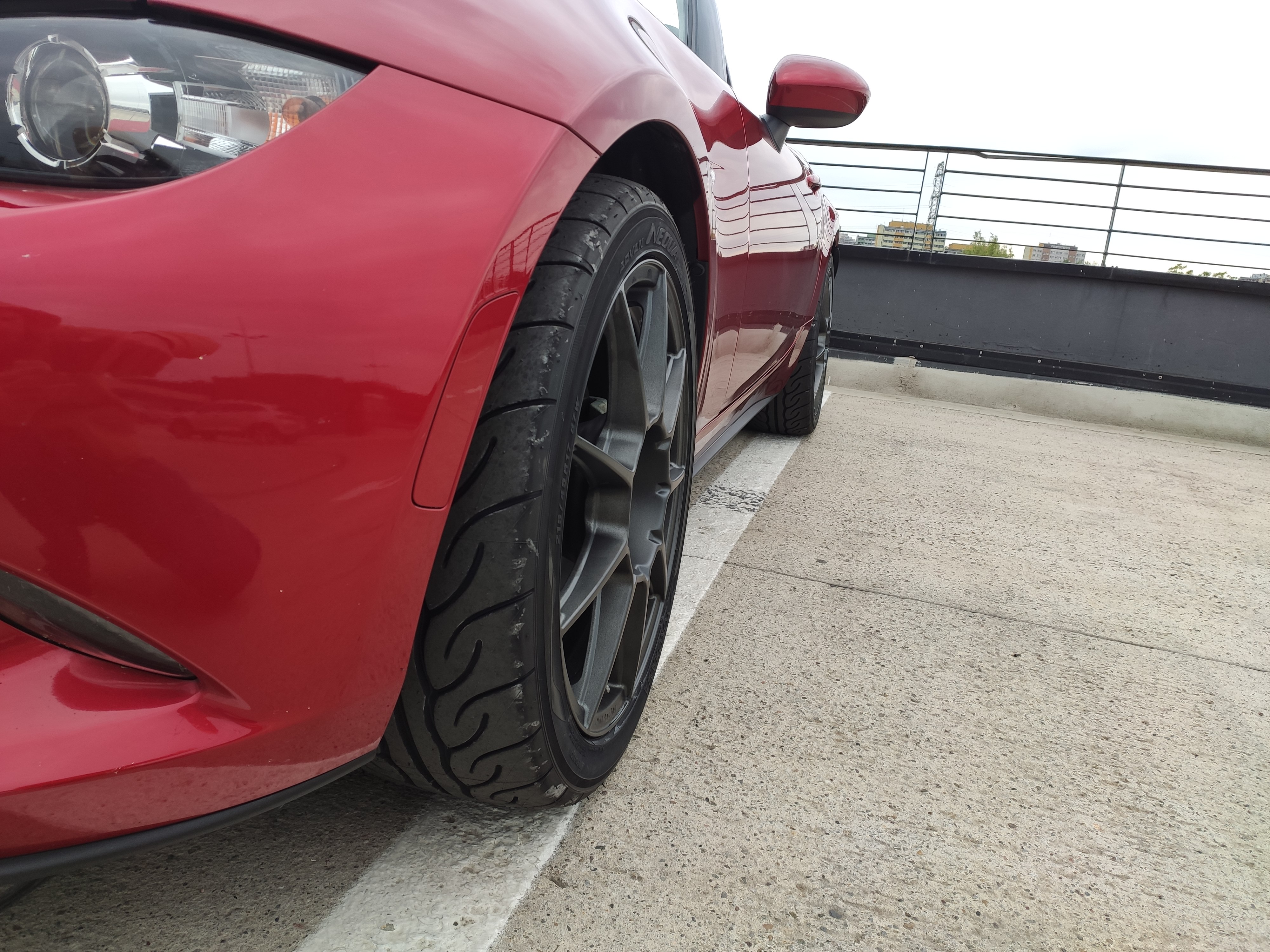

Setup auta: Zawieszenie Tein Monosport -35mm, negatyw 3'25" przód / 2'25" tył, hamulec BBK V-Maxx 330mm, brak dystansów
Felga: Sparco FF1 R17 4x100 8J ET45
Waga: 8kg - 8,5kg (dokładna waga do potwierdzenia, orientacyjnie wyliczone waga koła - waga opony)
Sprawdzone hamulce: OEM Brembo NIE OK (potrzebny dystans 5mm), BBK V-Max 330mm OK
Opona: Federal RSR 235/40R17
Waga: ----
Waga koła: 19.6kg
Uwagi:
Big Brake V-Maxx 330mm wchodzi na styk bez dystansu, w najciaśniejszym miejscu ok 1mm do ramienia felgi, reszta zacisku bezpiecznie 5mm. Fabryczne Brembo wymaga dystansu 5mm (da się zdobyć na zamówienie przelotowy z aluminium zastępujący pierścień centrujący). Nawet z dystansem koło powinno spokojnie minąć się z nadkolem.
Duży zapas do nadkola z przodu i z tyłu nawet przy obniżeniu. Zdarzają się bardzo rzadkie, niegroźne przycierki (liźnięcia dosłownie) o pofalowane części nadkola w miejscu łączenia dolnego nadkola z głównym (przednie koła).

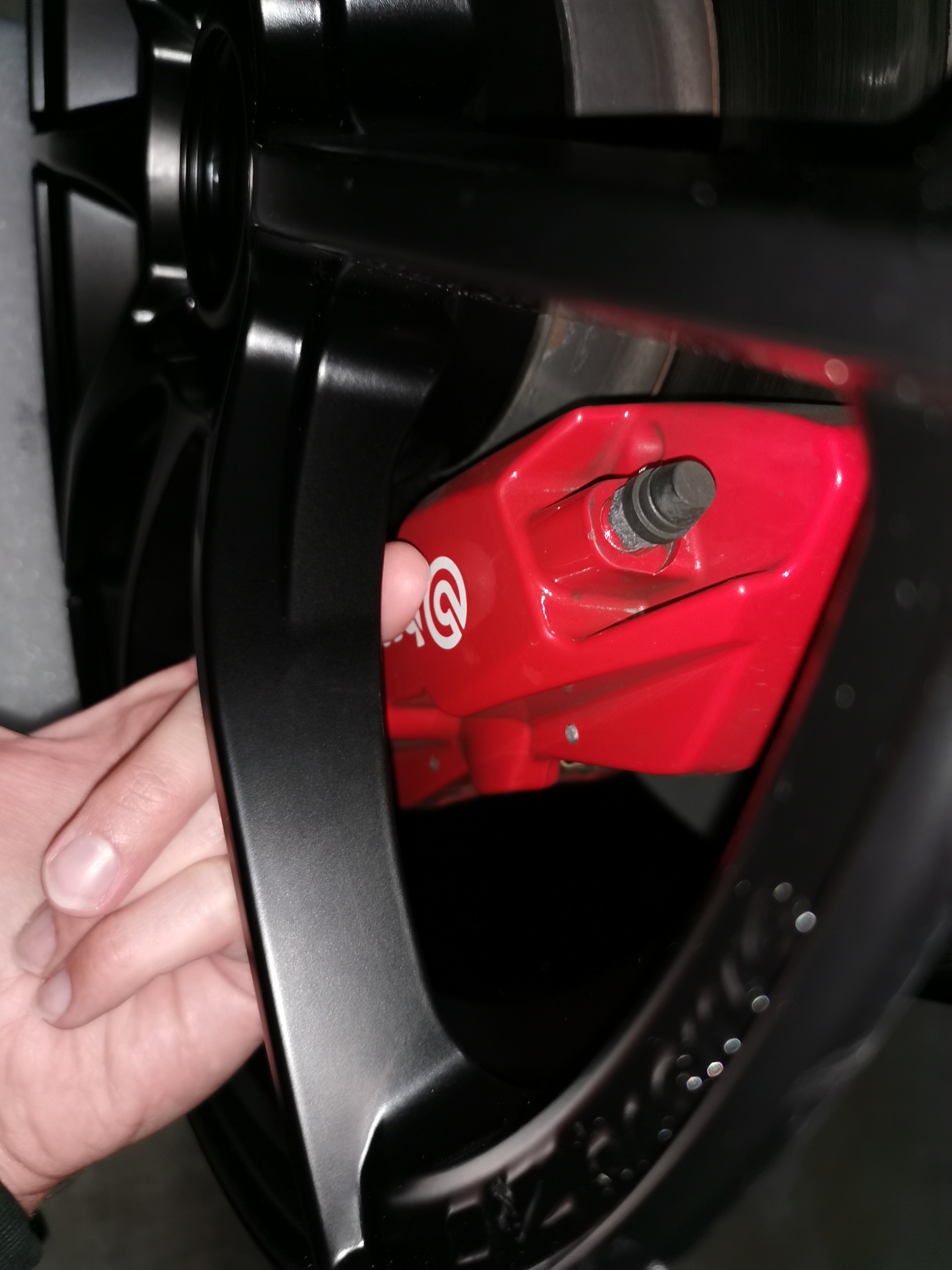

OEM Brembo - felga opiera się na zacisku.
Sparco FF1_Factory_Brembo_Fail.jpg (539.81 KiB) Przejrzano 6452 razy

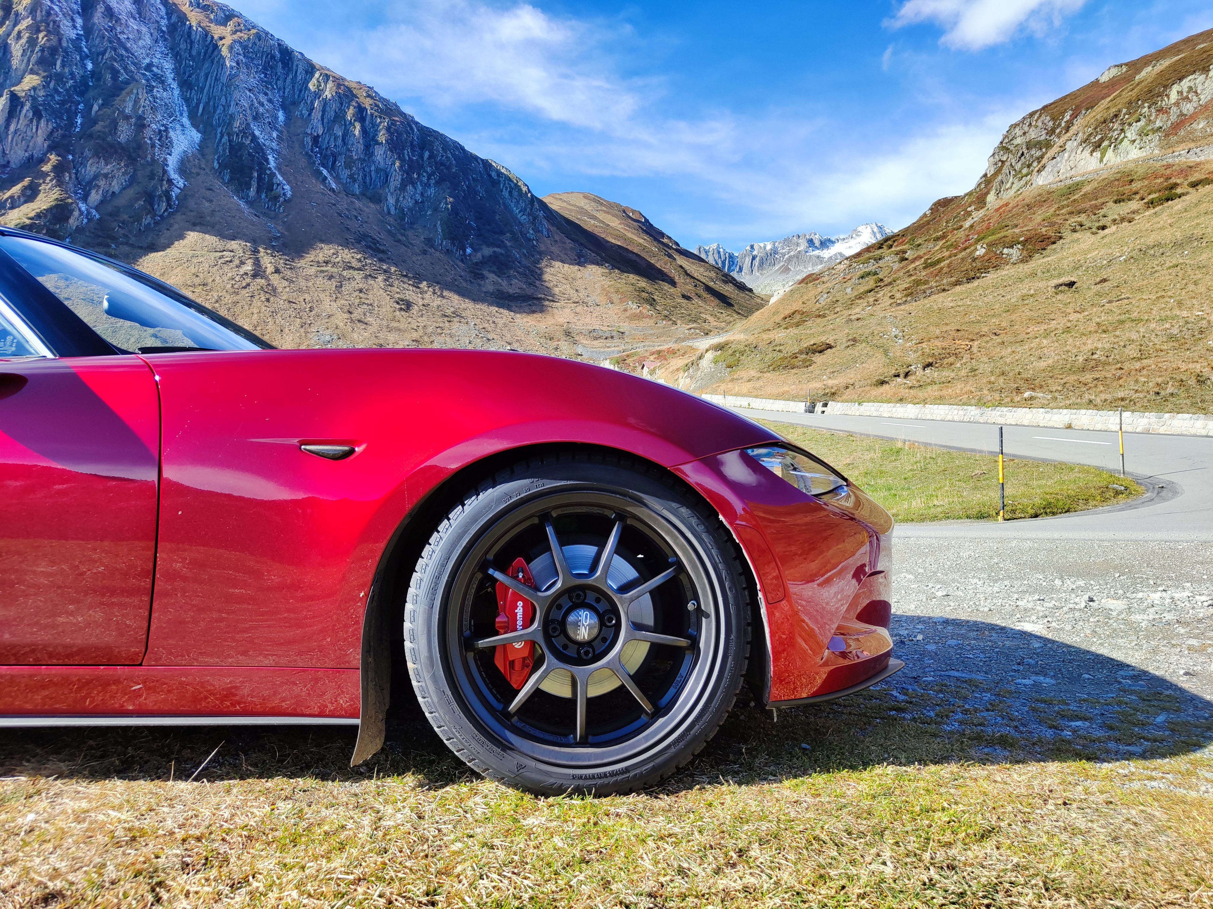

Setup auta: Zawieszenie Tein Monosport -30mm, negatyw 2'30" przód / 1'45" tył, hamulec Brembo Clio vel Grześ, brak dystansów
Felga: OZ Ultraleggera R17 7J ET37
Waga: 7,27kg
Sprawdzone hamulce: Brembo Clio vel Grześ OK
Opona: Goodyear EAGLE F1 ASYMMETRIC 6 205/45 R 17 XL TL 88W - 8,02kg
Uwagi: Duży hamulec Brembo Clio wchodzi na styk (brak kolizji z felgą nawet przy bardzo dynamicznej jeździe), koło lepiej siedzi niż OEM ale nadal dość głęboko.

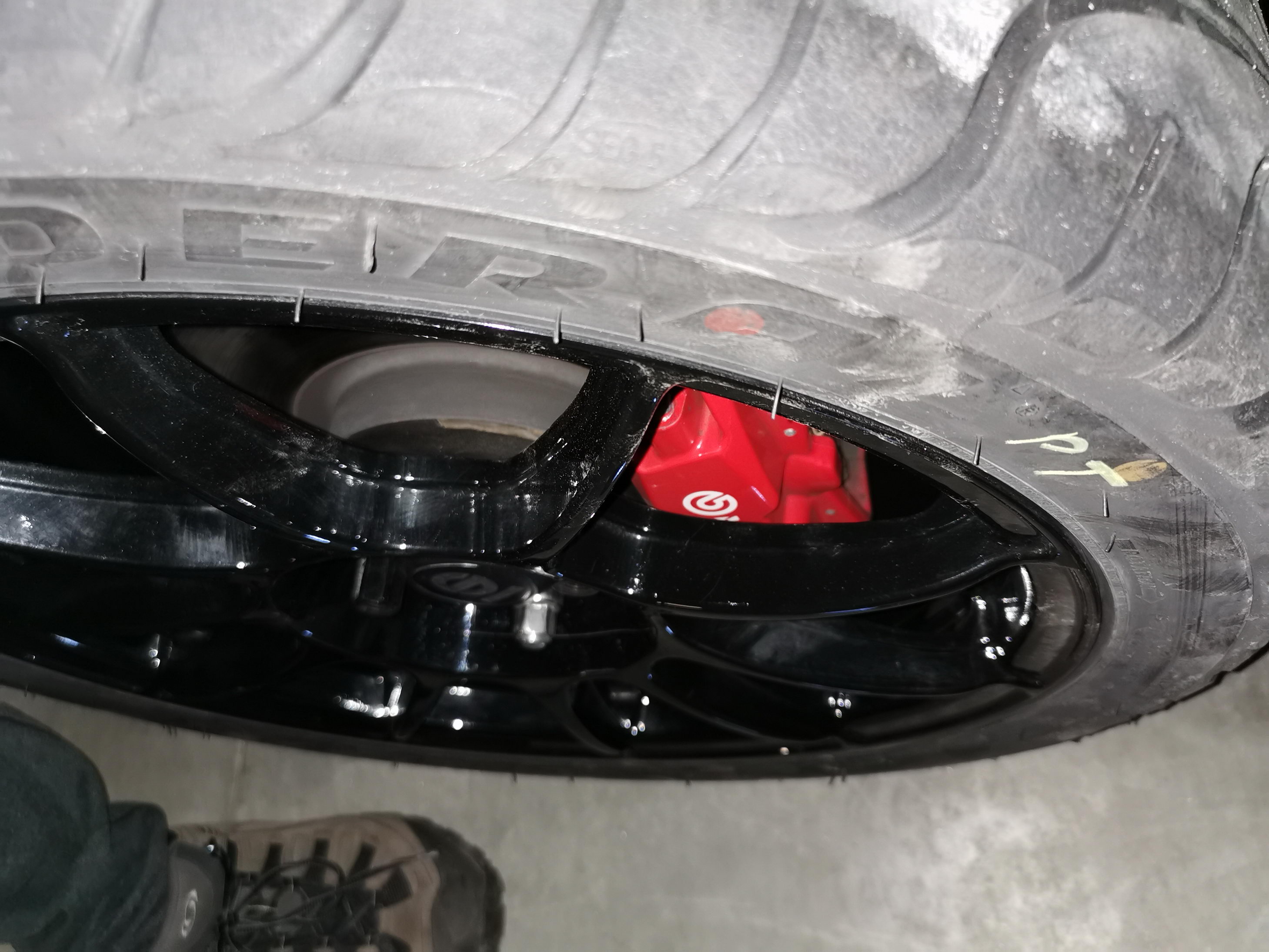

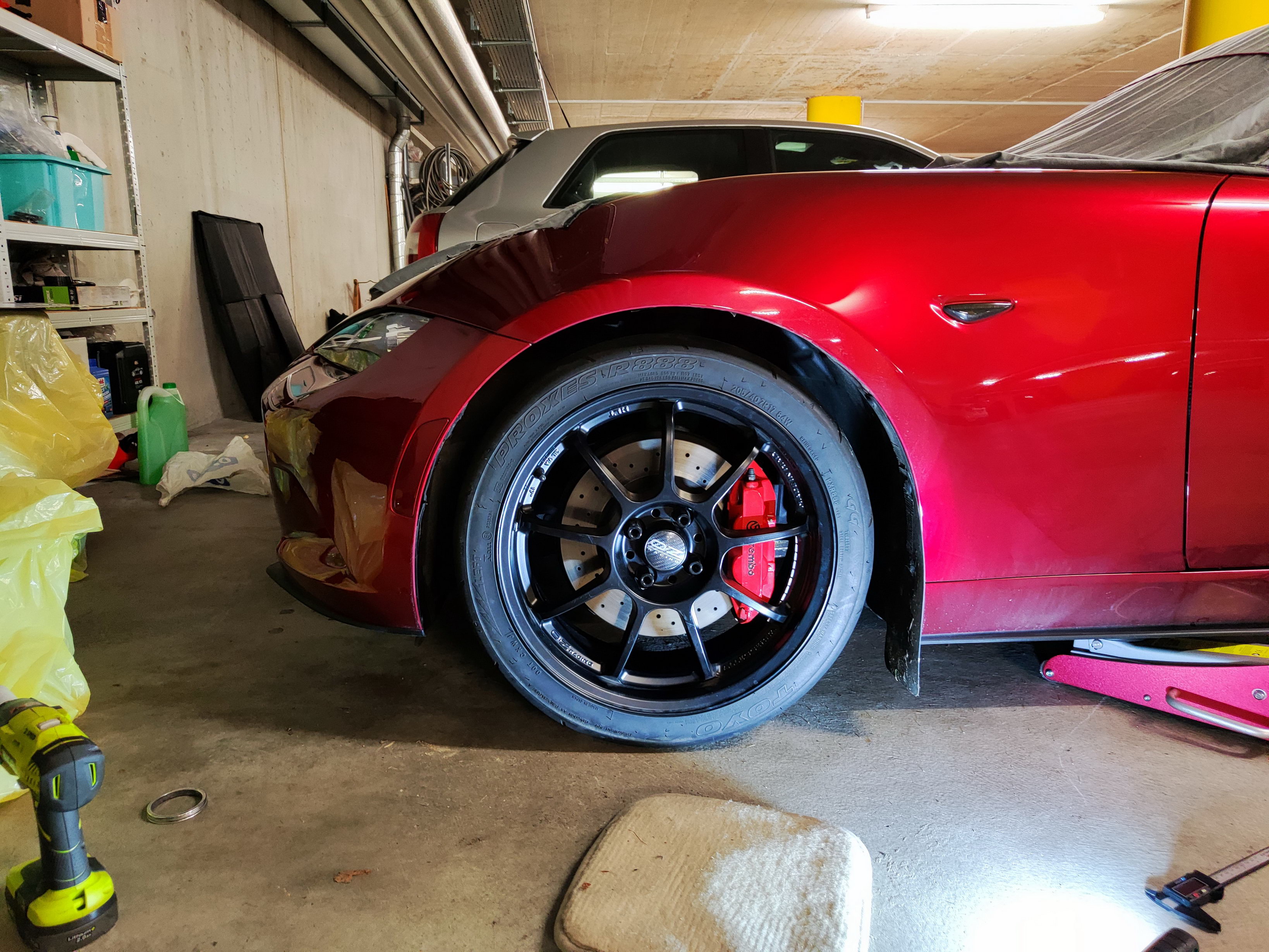

Setup auta: Zawieszenie Tein Monosport -30mm, negatyw 2'30" przód / 1'45" tył, hamulec OEM Brembo tarcza 280mm, brak dystansów
Felga: OZ Alleggrita R17 7J ET37
Waga: 6,35kg
Sprawdzone hamulce: Brembo Clio vel Grześ OK, OEM Brembo OK
Opona: Goodyear Pirelli Sotto Zero 205/45R17
Uwagi: OEM Brembo mieści się z dość bezpiecznym zapasem, oczywiście nic nie przyciera i nie haczy ze względu na spore ET.
