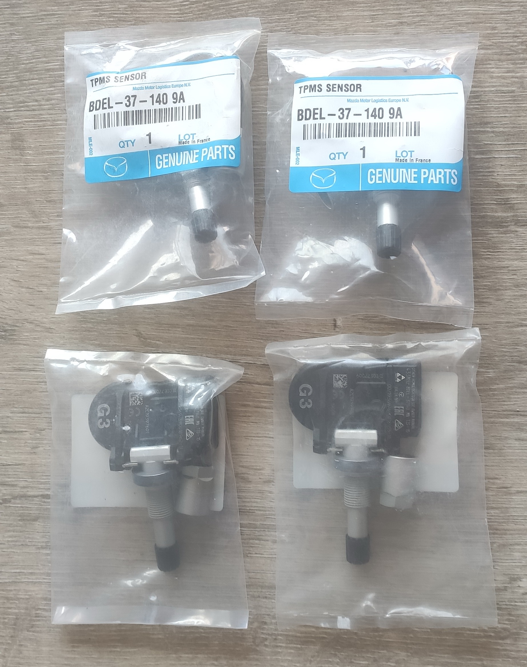

Jak wiadomo gdzieś na przełomie 2018/2019 w ND2 pojawiły się typowe elektroniczne czujniki TPMS, które dość skutecznie utrudniają życie.
Sam straciłem sporo czasu na ustalenie któe czujniki zadziałają P&P z ND2 EU więc poniżej zostawiam info co na pewno działa od strzała, bez kombinacji, programowania, itp.

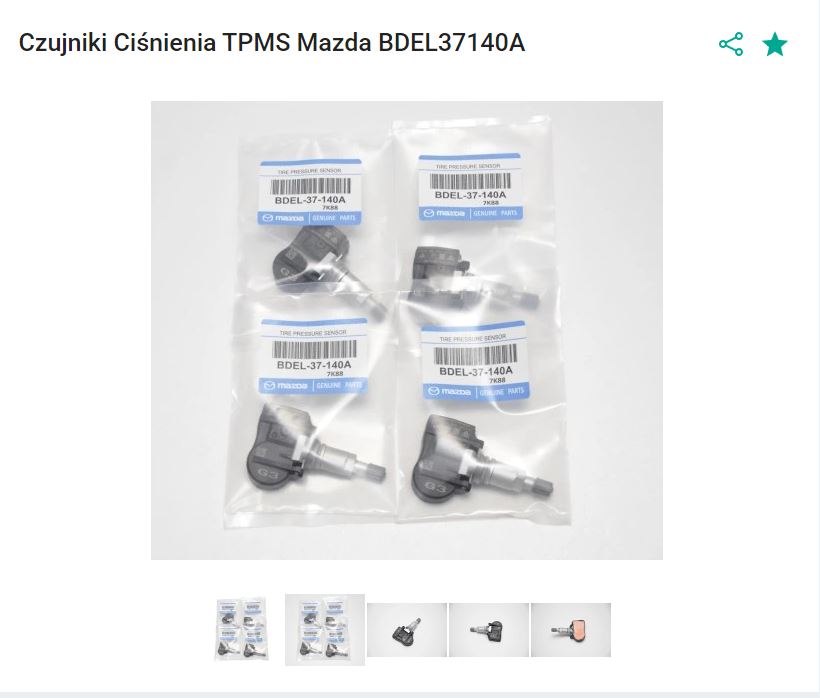

BDEL-37-140 9A - Dostałem w woreczku Mazda OE
BDEL-37140A - Logo Continental, woreczek nie-Mazda ale działają P&P
PS. Jeśli ktoś ma przetestowane coś jeszcze to piszcie śmiało, dodam w pierwszym poście.

Jako że kilka osób pytało mnie o czujniki to zupdejtowałem pierwszy post o przetestowane na moim aucie.

Cześć - planuję zakup czujników BDEL-37140A (te z drugiego zdjęcia) oraz standardowych felg do ND, o takich
Jako że obie rzeczy kupuję z różnych źródeł chciałem się upewnić, że nic więcej nie potrzeba do zamontowania czujników (uszczelka, klej, nie wiem) i wulkanizator nie wyskoczy z "Panie, a gdzie xyz, to jak to nie sprzedali od razu?" ;)
Posty: 2791
11 paź 2024, 11:54
Jeśli dostaniesz kompletne czujniki to nic więcej nie trzeba, one są skręcane. Istotne, aby je z odpowiednim momentem (wyczuciem) dokręcić.
