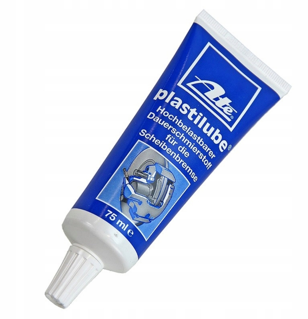

22 kwie 2023, 15:42
Zielone nie posinny piszczeć. To chyba nie te mieszanki.
Na taką okoliczność stosuje się smary do układów hamulcowych. Można posmarować nim plecy klocka. Po takim zabiegu powinien przestać wpadać w dragania i przestać piszczeć.
Psikuta
Posty: 10
Rejestracja: 05 cze 2014, 0:31
22 kwie 2023, 15:46
Niby posmarowałem, ale może za mało. Tak dla pewności smar powinien pójść pomiędzy klockiem a podkladka czy pomiędzy podkładkę i tłoczek też?

Jak masz zaciski brembo to nic nie smarujesz poza pinami trzymającymi klocek. Blaszka która jest z tyłu klocka powinna mieć taką lepką miękką warstwę (między blaszką a tyłem klocka) I to ona ma za zadanie tłumić wibracje

22 kwie 2023, 18:04
Psikuta pisze:
22 kwie 2023, 17:24
Coś mi się wydaje że jej nie było. W takim razie coś takiego i nakleić na tył klocka (tak zaleca producent) i na to nałożyć blaszke?
https://allegro.pl/oferta/podkladki-pod ... 7eEALw_wcB
Dokładnie. A jak smarowałeś tył klocka to upewnij się że to był smar bezpieczny dla gumy. Gumki w zaciskach brembo nie występują jako część zamienna - jak się zepsują to albo kupujesz nowy zacisk albo ściągasz aftermarket za +150 USD ze stanów

Smar był od ebc w komplecie z klockami. Mam nadzieję, że byle czego nie dodają.
Podkładki (152x51) są mniejsze od klockow (124,7x70mm). Nie będzie to problem ?
Usunąć cały smar brake cleanerem i niczego nie smarować ?
