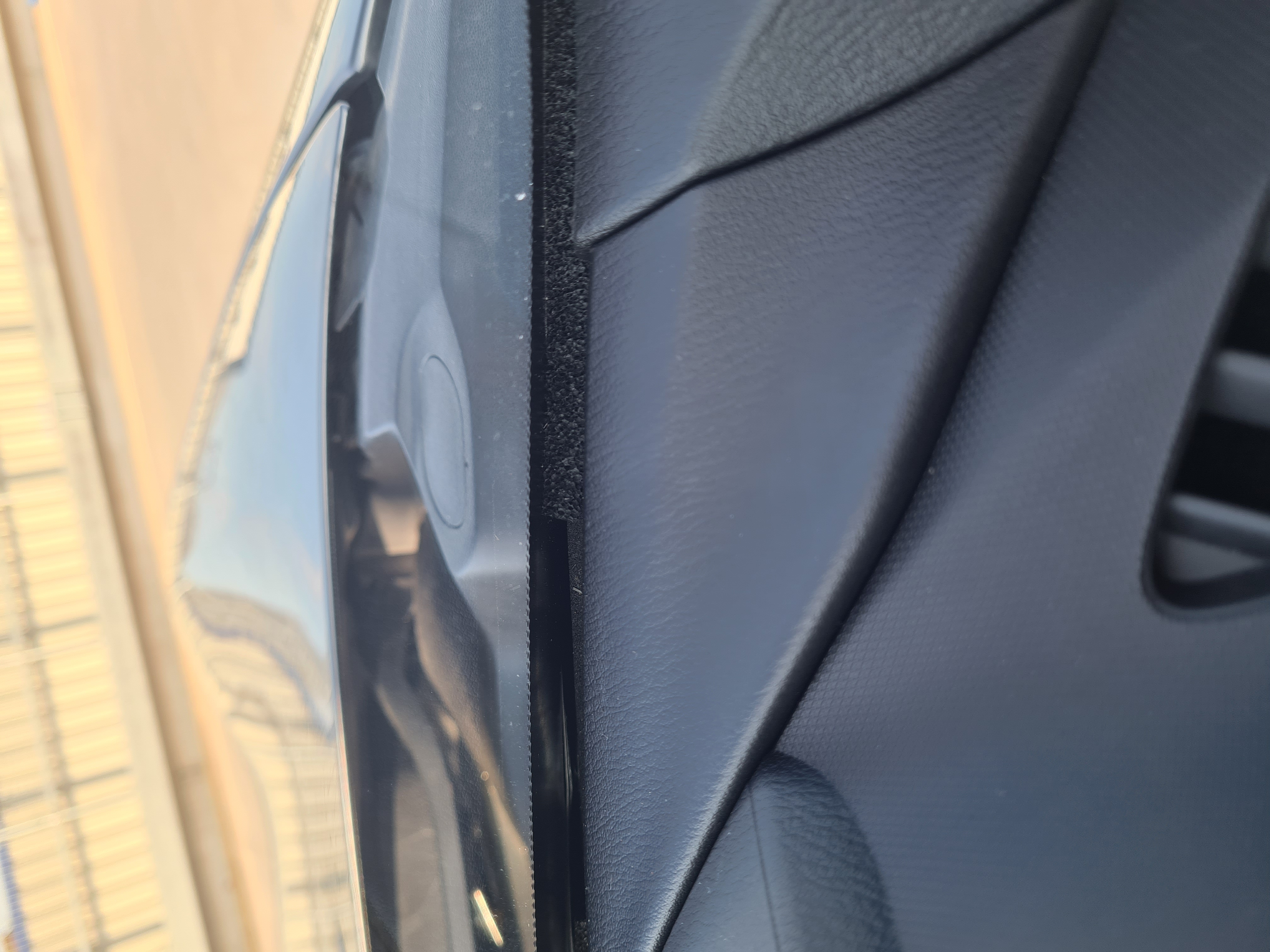

Odebrałem. Wymienili szybę na aftermarket (fuyao). Plastiki i uszczelkę też wymienili. Skalibrowali co trzeba ponoć bez problemu. Na razie żadnego błędu nie wywaliło.
Spasowanie troszkę kiepskie przy prawym słupku- wystaje kawałek gąbki ale poza tym na razie wygląda tak jak wcześniej (na tyle na ile miałem czas się przyjrzeć
