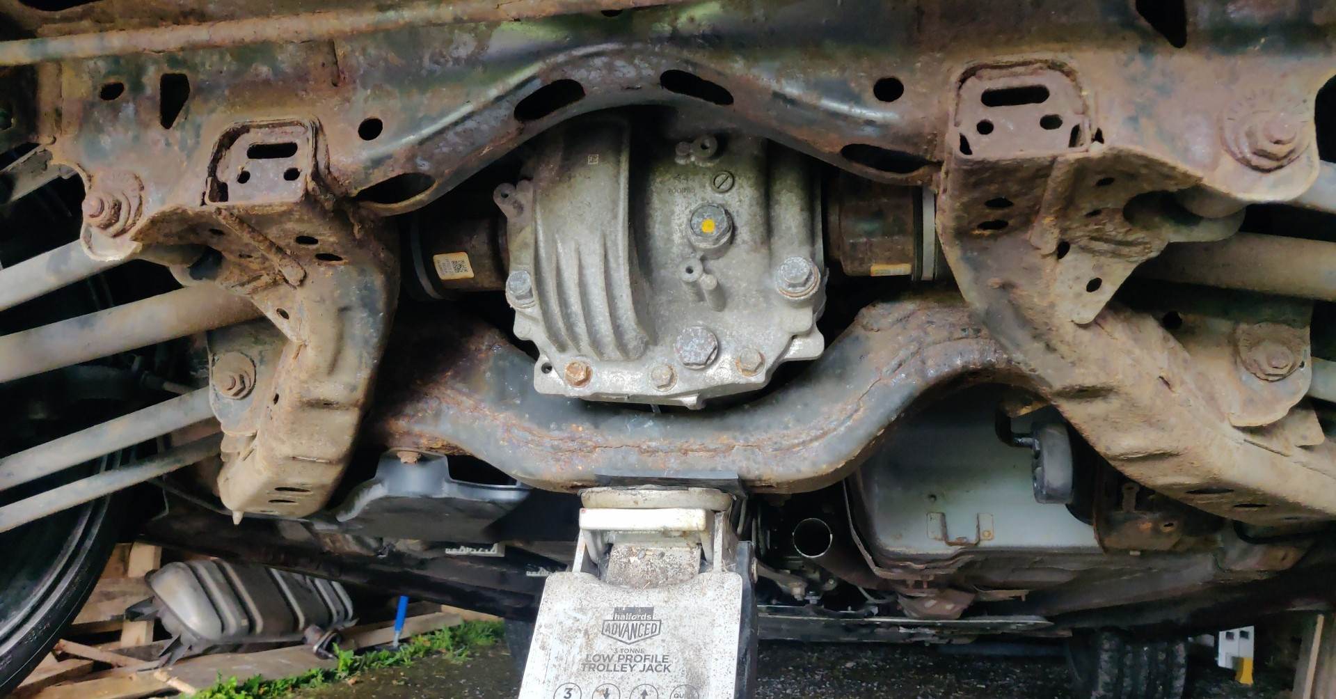

Czy da się kupić gdzieś nowe sanki na przód i tył ?
Czy może lepiej wypiaskować to co mam ale jak by to powiedzieć - jest tragedia !!! :(

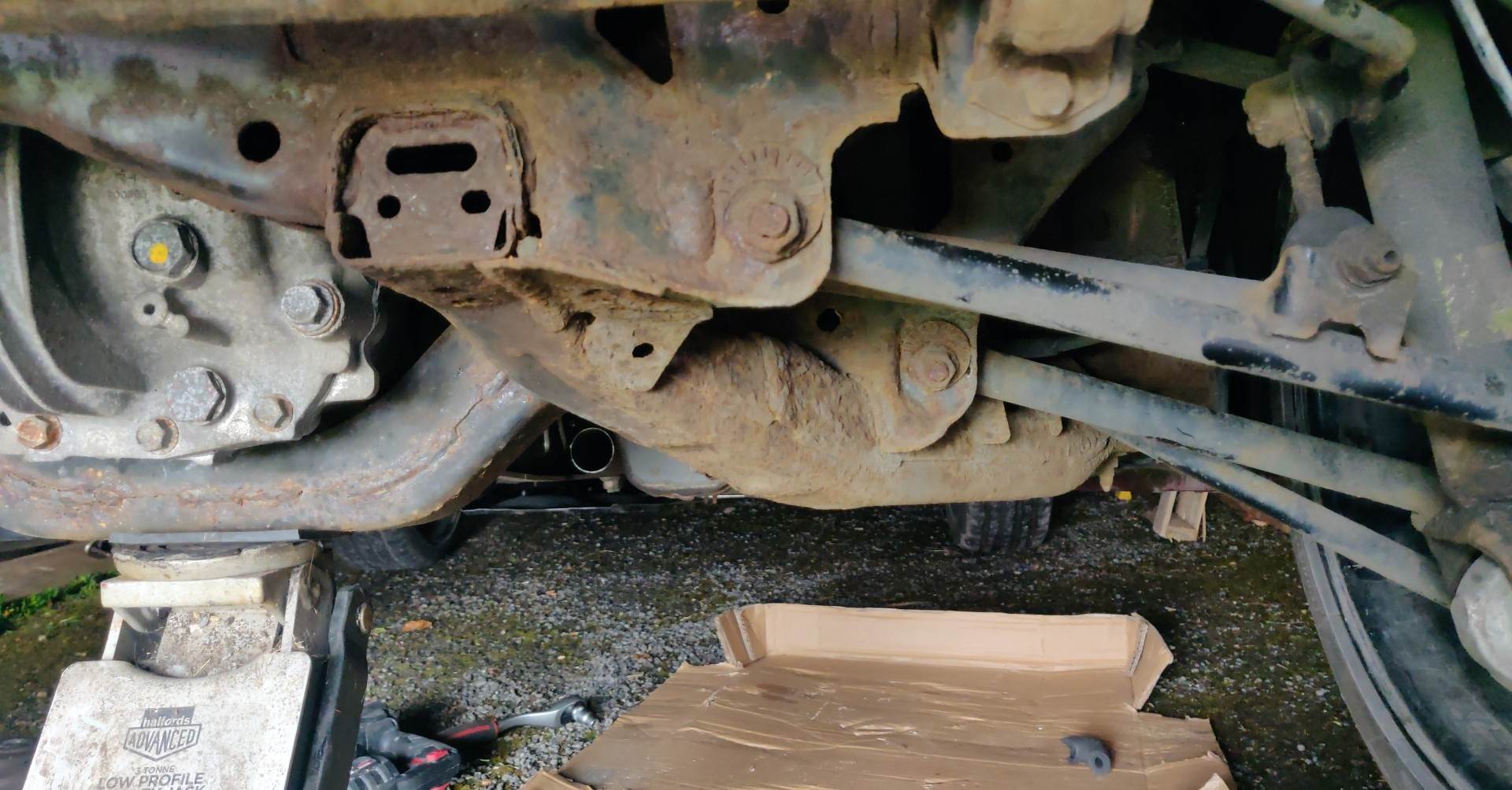

Nie było baranka anrdza już wchodzi nawet na budę!!! Auto jest z North Ireland tam chyba cierpią na nadmiar soli! Chyba że ktoś do oceanu wjechał hehehe
Uwaga zdjęcia tylko dla ludzi o mocnych nerwach :lol:

W PL widywałem w obiegu całe wózki, często z kompletem wahaczy, zwrotnic itp - w skończonych pieniądzach.
Jeśli chcesz zostać z autem na dłużej, to pewnie najlepiej byłoby zrzucić przód/tył i zrobić porządne zabezpieczenie i wrzucić nowe (wahacze i reszta zawiechy pewnie może zostać).
Natomiast polecam przynajmniej sprawdzić stan uszczelnień dyfra i stan gniazd w obudowie tylnego mostu. Korozja bardzo chętnie konsumuje gniazda półosi i potem jest problem z uszczelnieniem. Przerabiałem podobny kejs w NC.
Ostatecznie trzeba to przeliczyć na pieniądze czy warto to ratować, czy tylko zabezpieczyć i jeździć. Osobiście postawiłbym na opcję nr 2.

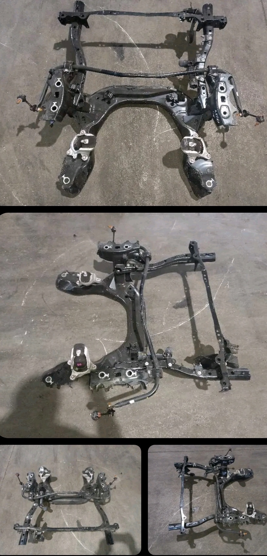

Sanki tylne kupione za 500zl przednie kupione za niecałe 2000zl nie tak źle :roll: postaram się usunąć całą rdzę z tego auta. Będzie ze mną następne przynajmniej 30lat :poklony: :lol:

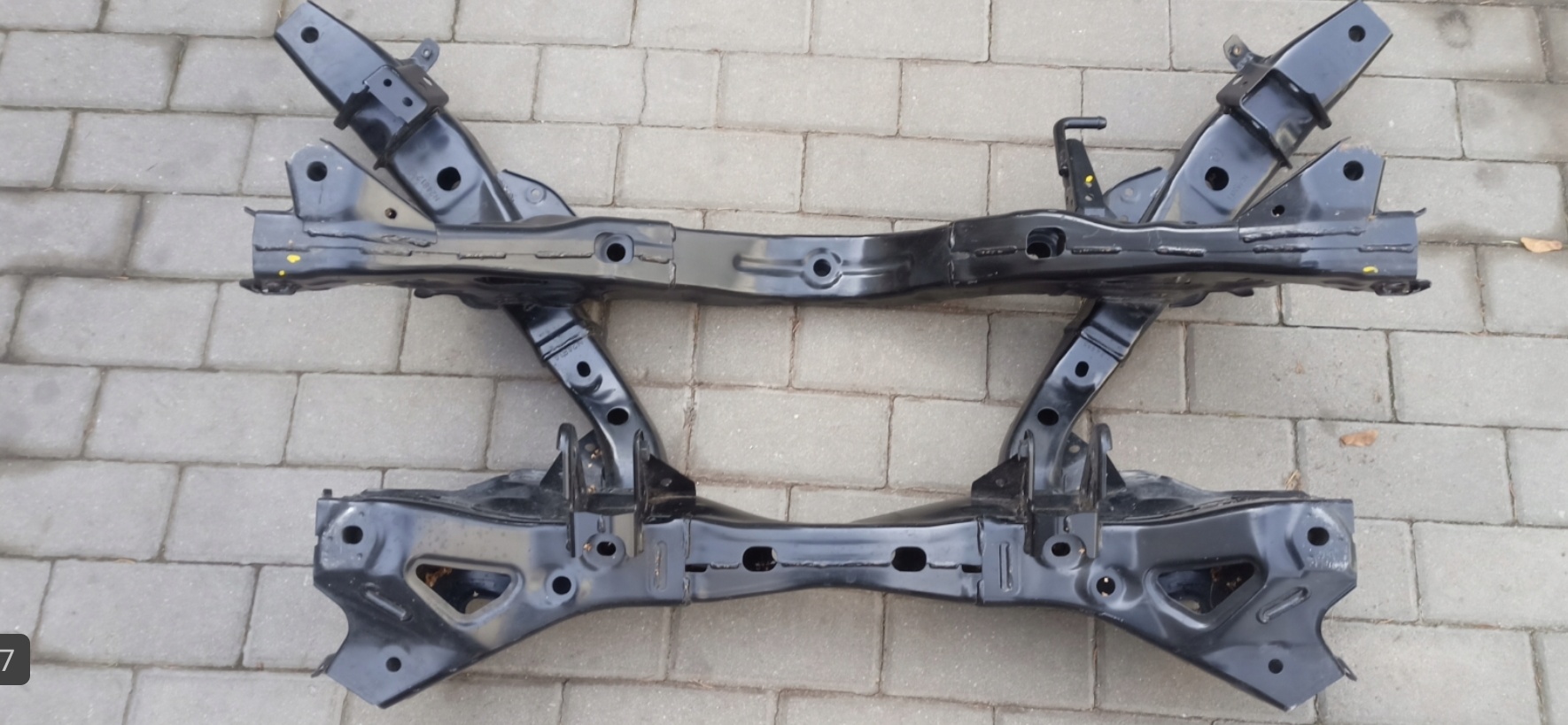

Czesto widze sanki z ND na allegro i olx. Raczej nie ma problemu z dostepnoscia i cenami.

Jedno allegro a drugie eBay z Niemiec bodajże. Mam nadzieję że dam radę ogarnąć to w garażu :) chyba kupię sobie drugi podnośnik bo może się przydać;)

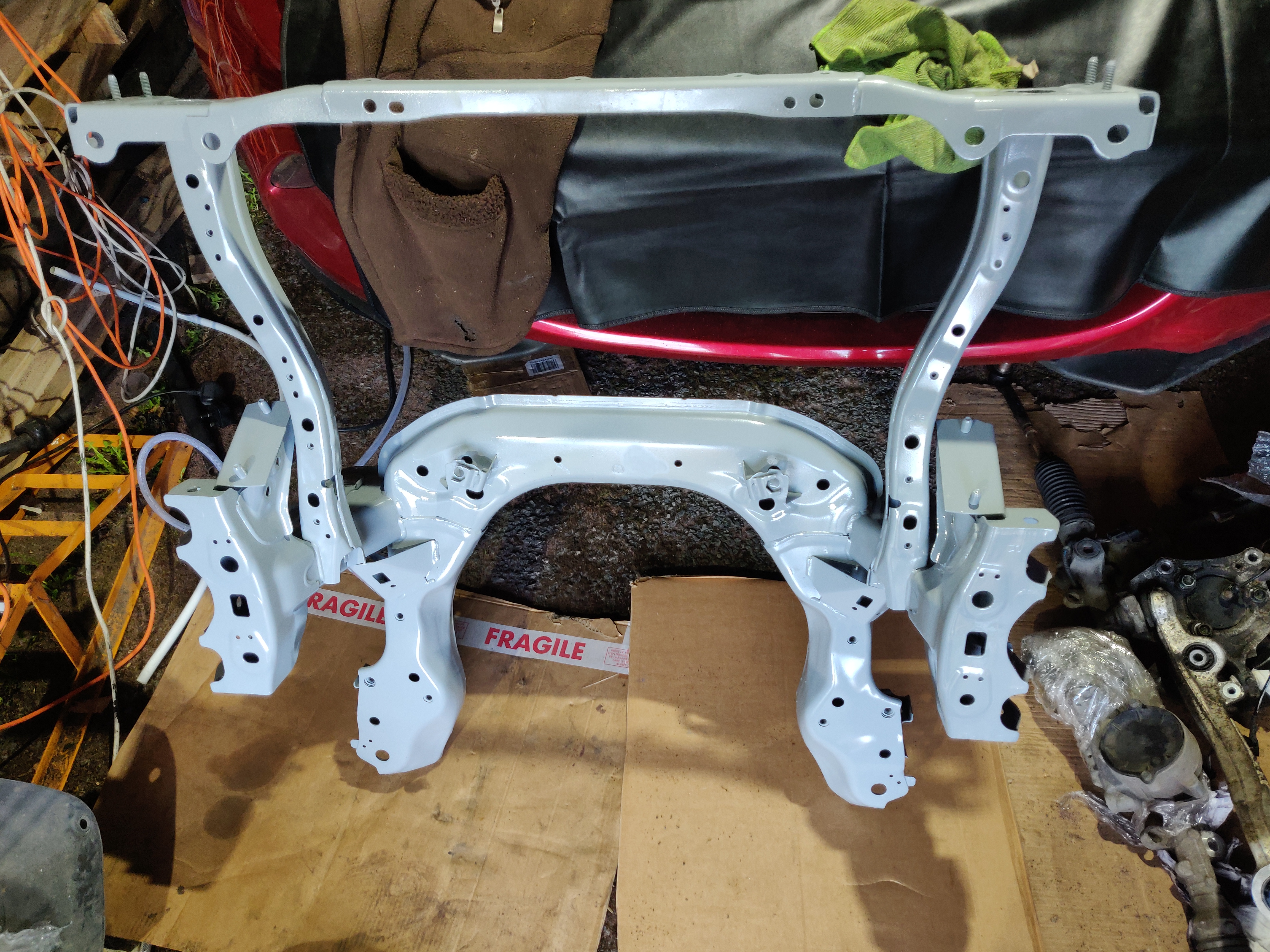

Nowe (używane) zawieszenie doszło pomimo że bardzo ładnie wyglądało dostało warstwę podkładu epoksydowego na to poszedł poliuretan a dodatkowo będzie mazidło z Valvoline do profili i bardziej gęste na zewnątrz. Przód gotowy tył dopiero dojechał. Jak ktoś szuka nowego nowego to na ILMotorsport widziałem za 1000e przód.
