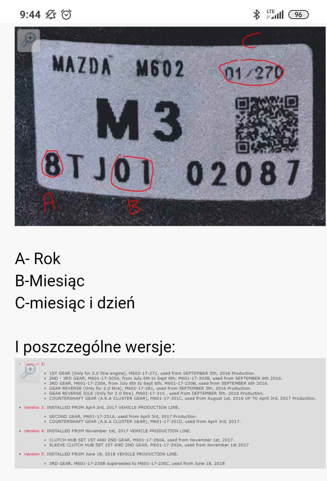

Ja na V1 dobijam powoli do 50k i tak jak pisałem w innym wątku mam wrażenie, że im większy przebieg tym skrzynia lepiej chodzi. Kiedy się rozpadnie? Pożyjemy zobaczymy
Jak się rozpadnie to z pewnością uderzę do @grzes
Gdzieś na forum już to jest, ale wrzucę. Trochę tych poprawek było.
- IMG_20210124_094423.jpg (460.5 KiB) Przejrzano 2932 razy
