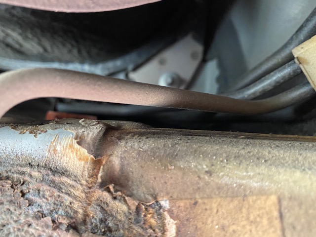

Miałem okazję popatrzeć na spód auta po 1.5 roku od zabezpieczenia Krownem. Koniec gwarancji więc szukałem ewentualnych wycieków czy zapoceń. Auto z przebiegiem 18 tys km w tym ok 12 tys po zabezpieczeniu, nie użytkowane w zimie i bardzo sporadycznie w deszcz czy mokrą pogodę. Podwozie w stanie idealnym grama rdzy na czymkolwiek to fakt jednak w wielu miejscach tłusta maź. Do tej pory np z klapy bagażnika czy drzwi potrafi wylecieć kilka kropel co jest widoczne. Moja konkluzja taka: nowe auto bez jakichkolwiek ognisk korozji to lepsze zabezpieczenie to np przezroczysty wosk (widać wszystko a powłoka trwalsza, niebrudząca, zabezpieczy praktycznie na stałe zakamarki i nie wycieknie). Auto starsze gdzie pojawiły się pierwsze ogniska a praktycznie w każdym aucie gdzieś coś zacznie korodować to żeby nie czyścić do żywego bo i się często nie da np profile to Krown bo opóźni proces degradacji.
