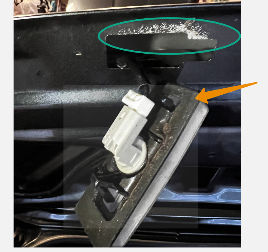

Pojawiły mi się purchle na klapie bagarznika przy światłach do rejstracji.
Chce to naprawić. Dwa pytania:
1. Jak poprawnie zabezpieczyć i pomalować blachę bagażniuka? Zielony okrąg.
2. Co dać na te światła żeby było szczelne i nie niszczyło blachy? Żółta strzałka.
Prosze o sugestie co można z tym zrobć.

Klapa jest aluminiowa, to nie rdza. Każda MX5 tak ma bardziej lub mniej.

Aluminiowa jest w szmacie, w PRHT jest stalowa, cholera wie czemu...
a tak żeby coś w temacie więcej:
Sam z zewnątrz malowałem na czarno, ale niestety wróciło po jakimś czasie. Słyszałem też rady żeby od środka tą przestrzeń spryskać woskiem do konserwacji, żeby nie chrupało od środka :)
