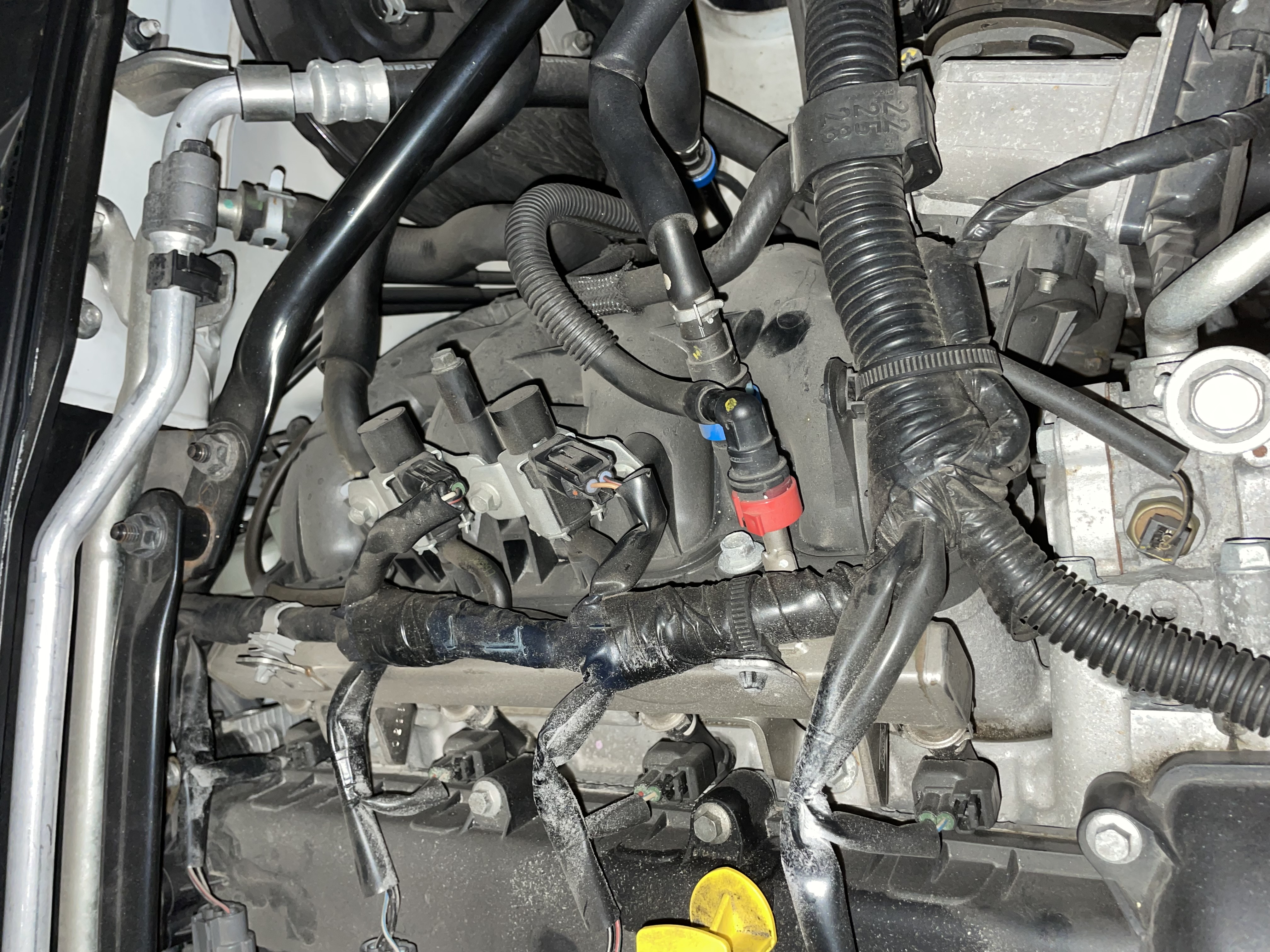

Jeśli nawet na biegu jałowym jest różnica w dźwięku to kierował bym się w stronę sterowania zmiennym dolotem. Popularny ostatnio temat, już trzeci raz się tym zajmuje w ciągu miesiąca.
Na kolektorze ssącym masz 2 zaworki albo już teraz tylko jeden bo klapy zawirowujace często się usuwa. Ten bliżej grodzi steruje zmiennym dolotem. Zaworek powinien mieć ok 30ohm. Idzie od niego wężyk do "gruszki" sterującej klapkami w dolocie.

Właśnie wróciłem z pomiaru i stety niestety dwa zaworki oscylują w granicach 30ohm :x W dodatku dwa mają podpięte przewody więc śmiem twierdzić, że klapy są na miejscu... spotkałeś się kiedyś z tym, żeby one się przycinały?

Tak, właśnie był taki orzypadek że wszystko wydaje się być na pierwszy rzut oka sprawne ale klapy na pełnym bucie nie funkcjonują. Jeszcze nie rozpracowalem o co chodzi, czekam aż właściciel pojazdu się zgłosi ponownie
Jeszcze jedna możliwość która mi przyszła to w okolicach filtra powietrza jest ECU. Czasem zdarzają się słabe styki i dzieją się dziwne losowe zjawiska. Oprócz obejrzenia/poruszenia okablowania można odpiąć wtyczki od ECU i wpiąć je ponownie, najlepiej parokrotnie.

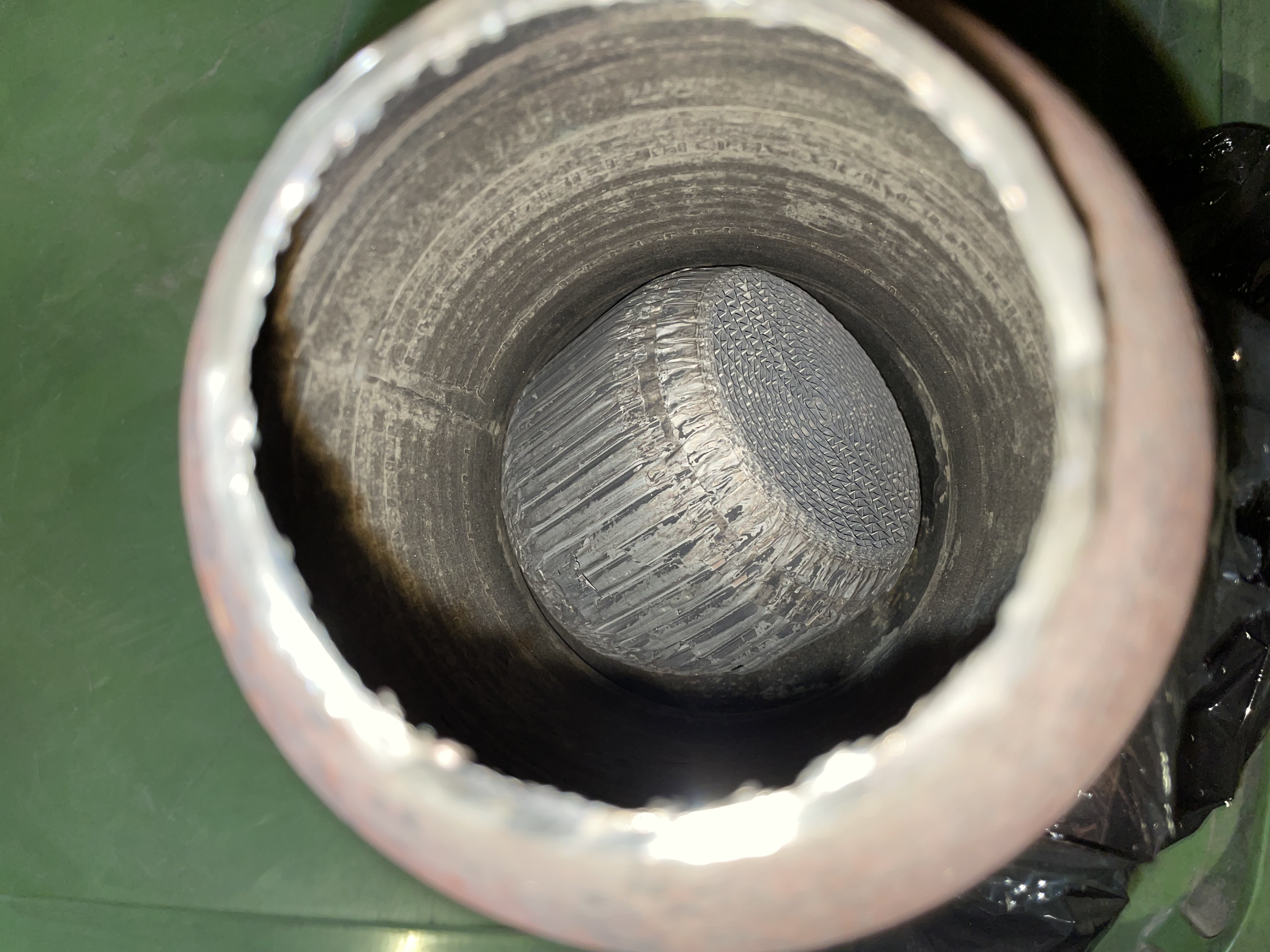

Znalazł się winowajca, więc robię update dla potomnych :) awg 100cpsi

Motyl noga, to już 3. przypadek obróconego AWG który widzę :/ koniecznie wyślij fotkę do producenta, niech ogarnie swoją kuwetę. Silnik może od tego się rozwalić.

Mi się dwa rozsypały...
