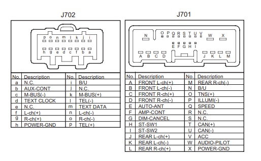

@niezalogowany nie wyjmowałem radia w całości nawet, nie mam fotki. Zrobiłem natomiast zdjęcie tego modułu (byłem przekonany, że go zwróciłem a chyba zapomniałem i termin minął :/). Pinout wygląda tak:
Po podłączeniu nie świeci nawet dioda, więc wygląda na to, że zasilanie jest zupełnie na innych pinach...

24 lis 2022, 11:08
moduł to akurat standardzik, pytanie jaki pinout ma radio. Znalazłem coś w necie co wyglada jak by miało takim pinoutem być, można by to Twoje radio przegwizdać multimetrem i zobaczyć czy się zgadza. Jak się potwierdzi to powinno się dać tak moduł przerobić żeby dzałało

24 lis 2022, 11:19
Nie wiem jaki model masz radia ale ja mam PT-3188Q . Byż może pinout jest taki sam

Dzięki Panowie, znalazłem kilka różnych pinoutów dla radia Bose, tylko samego radia jest kilka wersji a po numerze nie mogę znaleźć
@marycha1101 Mam PT-3183Q, panel przedni wygląda praktycznie tak samo, więc może się będzie zgadzało.
Akurat w sobotę szykuje się zabawa z lakierowaniem to będzie trochę czasu na walkę z radiem czekając aż wyschnie. Sprawdzę jaki pinout tam jest. Liczyłem na rozwiązanie Plug&Play a wyszło jak zwykle - "robota na 5 minut" :(

Znalazłem schemat dla Twojego radia .
Pinout jest taki sam jak w moim .
Zasilanie masz na pinie "h" i "i"
