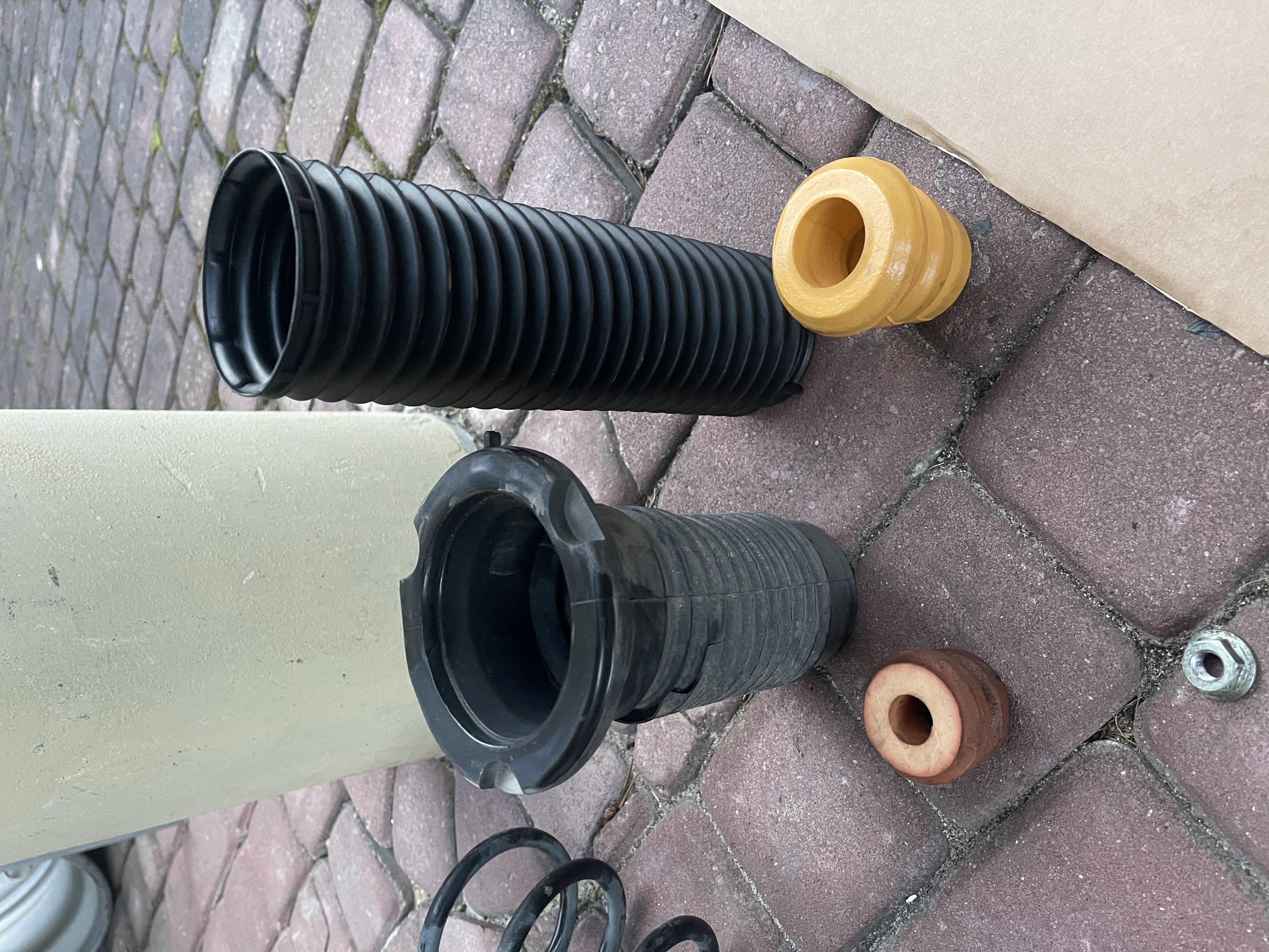

23 kwie 2023, 15:38
Może komuś się przyda. Porównanie oryginalnych osłon i oryginalnych odbojów (przyciętych) z KYB o których mowa w temacie. Osłony KYB różnią się bardzo ale na upartego pasują pod seryjne amortyzatory, więc spora oszczędność jak ktoś ma do wymiany. Odboje KYB są dużo większe i mają większy otwór - wątpię, ze podpasują
