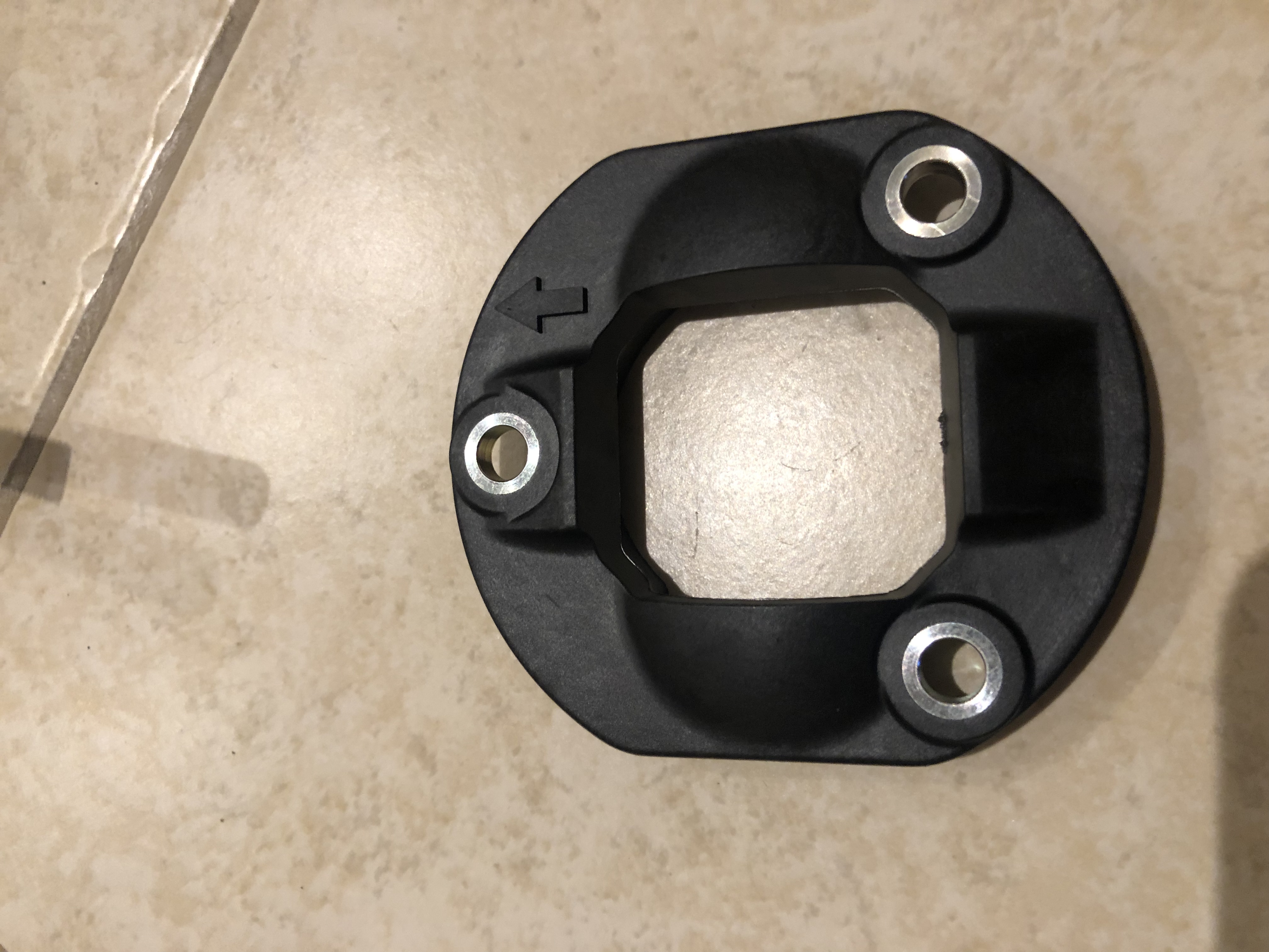

Część z właścicieli 6-biegowej skrzyni w NC ma problem z ciezko wchodzącymi biegami 1 i 2. Miałem podobnie, a po zmianie skrzyni na „Grzesiową” po pełnym remoncie i wzmocnieniu wielu elementów jedynki praktycznie nie dało się wrzucić.

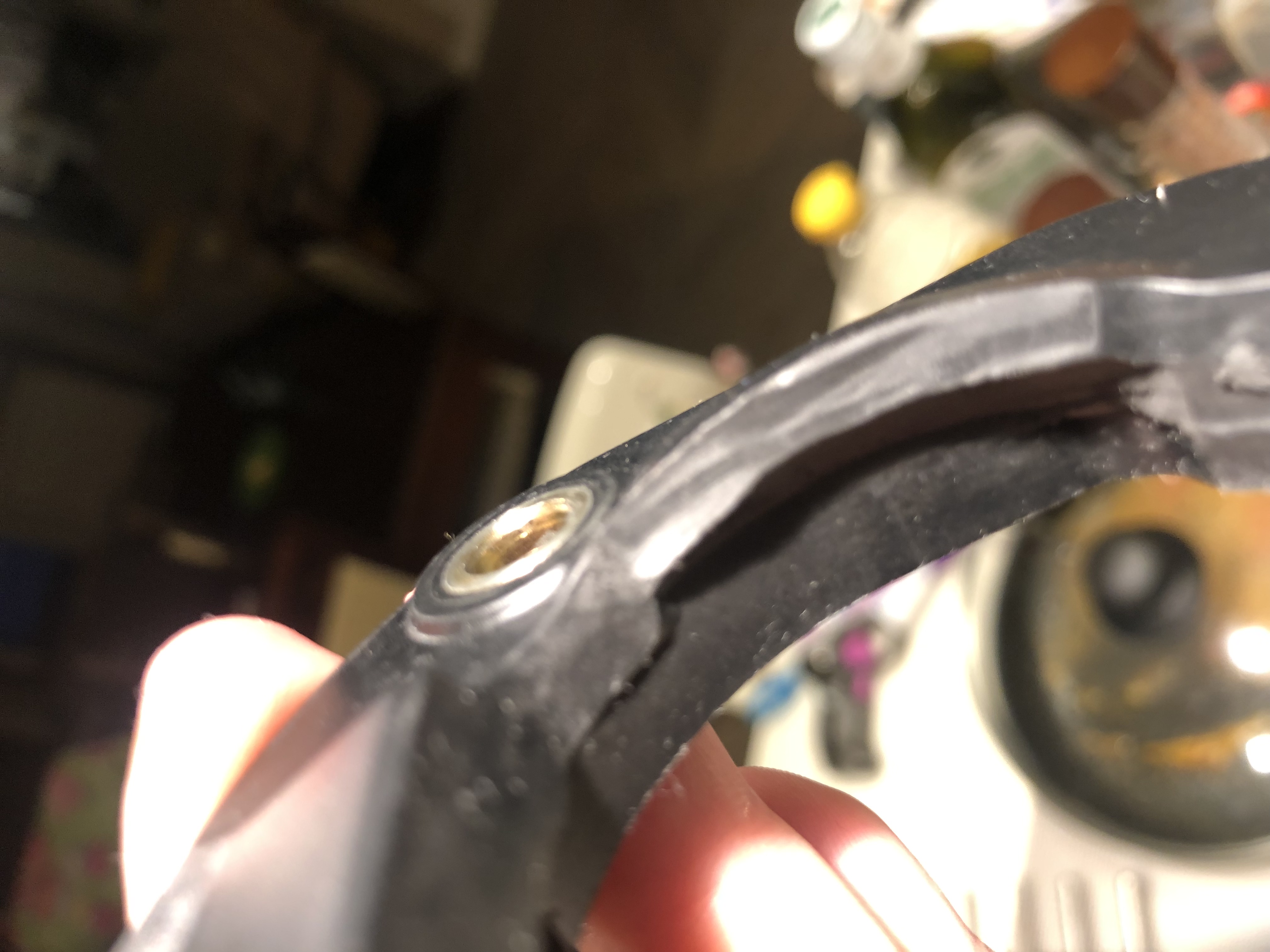

Okazało się, że winny był ten element plastikowy, który pozycjonuje skrajne biegi. Na fotkach jest nowy i stary.
Zobaczcie jakie wyżłobienie jest w starym. Od góry nie wyglądał tak źle ale wewnątrz jest zmasakrowany. Grzes mówi, ze to kompozyt z twardą warstwą wierzchnią ale jak puści to pod spodem jest miękko.
Po wymianie na nowy skrzynia pracuje jak z fabryki, a nawet lepiej - zasługa Grzesia.
Polecam ten mod każdemu, komu zaczyna gorzej pracować 1 i 2 bieg. Koszt 100 zł w ASO i 30 min na montaż. Spece i w 15 min oblecą.
Jedna uwaga: drążek biegów jest asymetryczny i dobrze sobie oznaczyć naklejką 1 bieg. Założenie odwrotne spotęguje problem wbijania biegów.

Ja ten element wspominałem w moim wątku danwo temu, zdjęcia wklejalem jak i pisałem jego numer z ASO. U mnie jego wymiana, niczego nie zmieniła.
Zresztą, skoro nawet moja skrzynia chodzi jak masło po rozgrzaniu, to nie liczyłem że jakiś plastik zmieni jej pracę. Ewidentnie widać że to kwestia właściwości oleju przed i po rozgrzaniu 🙂👍
viewtopic.php?p=543711#p543711

@bjorm, takie rzeczy lepiej w technicznym wrzucać, nie śledzę każdego wątku i nie znalazłem tej informacji.
Oczywiscie ze ta prowadnica nie będzie remedium na złą skrzynie ale jak widać u mnie pomogło.
