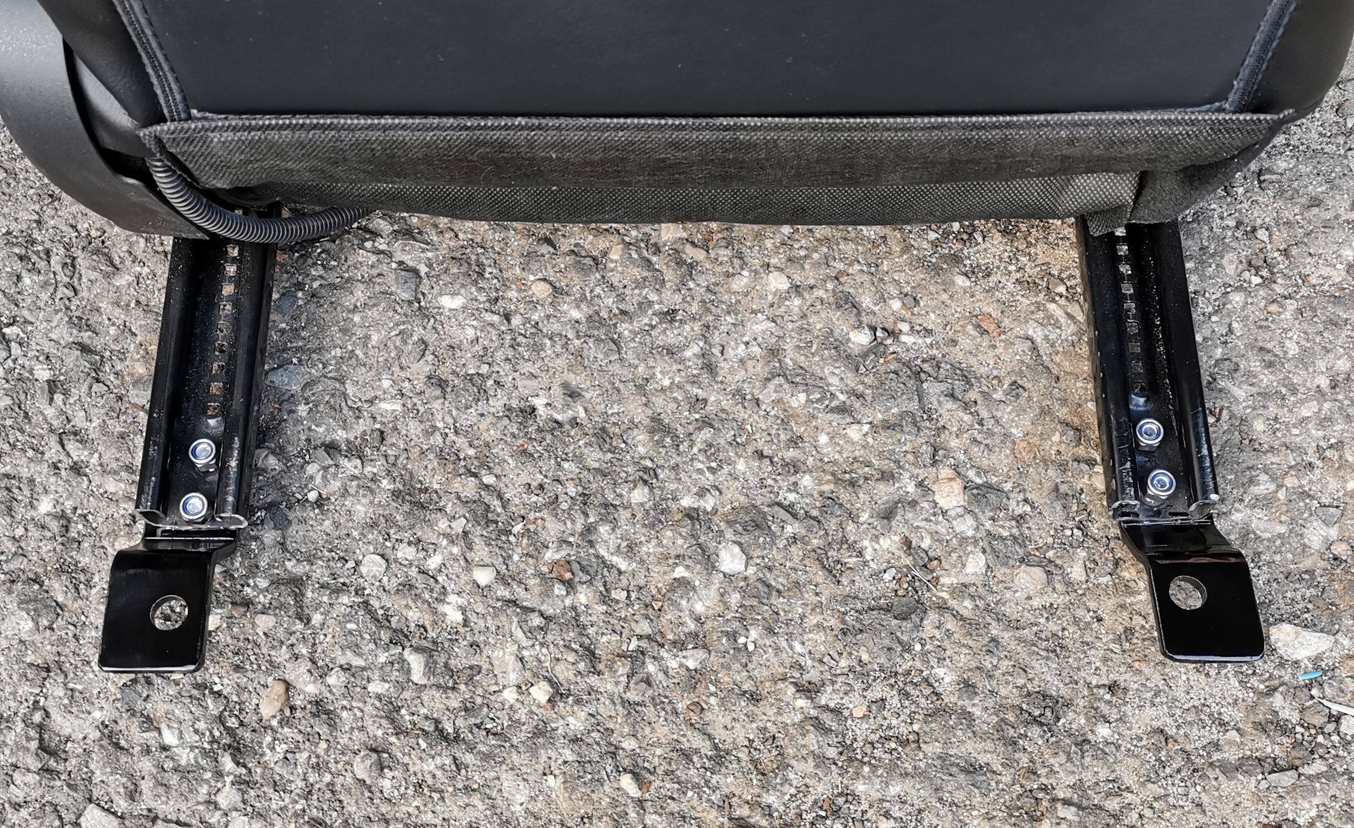

Chciałem się podzielić doznaniami z fotela z tym obniżeniem.
Wsiadłem do jednej 1.8 NC i pomyślałem, ''co tu sie stało z fotelem?''. Serio, pozycja jak w kubełku. Przód siedziska wysoko. Głowa zauważalnie niżej w mojej obniżonej już NC z płaskimi blaszkami. Zaglądam z tyłu a tu blaszki obniżające ale dwupoziomowe, później poszukałem na google i się okazało że Jass takie robi. Ogólnie dla mnie to cudo pozycja za kierownicą. O niebo lepsza niż OEM i zauważalnie lepsza niż płaskie blaszki obniżające. Dupsko leci tak nisko, że podejrzewam że to może być za nisko dla kogoś kto mierzy mniej niż 170cm wzrostu. Cena powala i dziwi mnie, że w PL jeszcze nikt tego nie ogarnął taniej :D Spoko, że mają nawet wersje dla foteli z regulacją wysokości. Inna sprawa to też czas realizacji, od momentu płatności minęło 4 dni kiedy paczka była juz pod polskim adresem (idzie z Bułgarii).
https://www.jassperformance.com/shop/mx ... adjustable
Posty: 4741
23 lip 2021, 10:50
z tego co widac maja 2 opcje dla foteli bez regulacji (obnizenie 1" albo 2,5") oraz 1 opcje dla foteli z regulacja wysokosci (obnizenie o 1.5"). Tanio owszem nie jest, ale szybka dostawa za to
Posty: 3830
23 lip 2021, 11:01
Produkt bardzo prosty technicznie, wiec pewnie wystarczyc pomierzyc go troche i mozna robic troche taniej. Ja zamowilem do auta z regulacja obnizenia wiec jak ktos zainteresowany to mozna to pomierzyc. 2,5'' wydawalo sie niemal na granicy komfortu dla wysokosci pod kolanami, nawet jak dla mnie kto uwielbia wysoko przednie siedzisko. Ale za to naprawde, pozycja i usadzenie dupska jak w wyrobionym fotelu salonowym :D

Bede miec za to blaszki do pomierzenia, wersja dla foteli z regulacja siedziska. Te mozna pomierzyc. Komu mam je przeslac na skany?

Ich kształt jest na tyle prosty, że pewnie szybciej by było zaprojektować je w CADzie. U mnie jest raczej tak: fotel kierowcy regulowany (na wysokość), fotel pasażera nie >> czyli potrzebne 2 różne komplety, bo nie chciałbym żeby mi jeden fotel tak wysoko wystawał nad drugi ;)
Regulowane:
Nieregulowane:
1 inch installed-600x600.jpg (31.19 KiB) Przejrzano 2890 razy

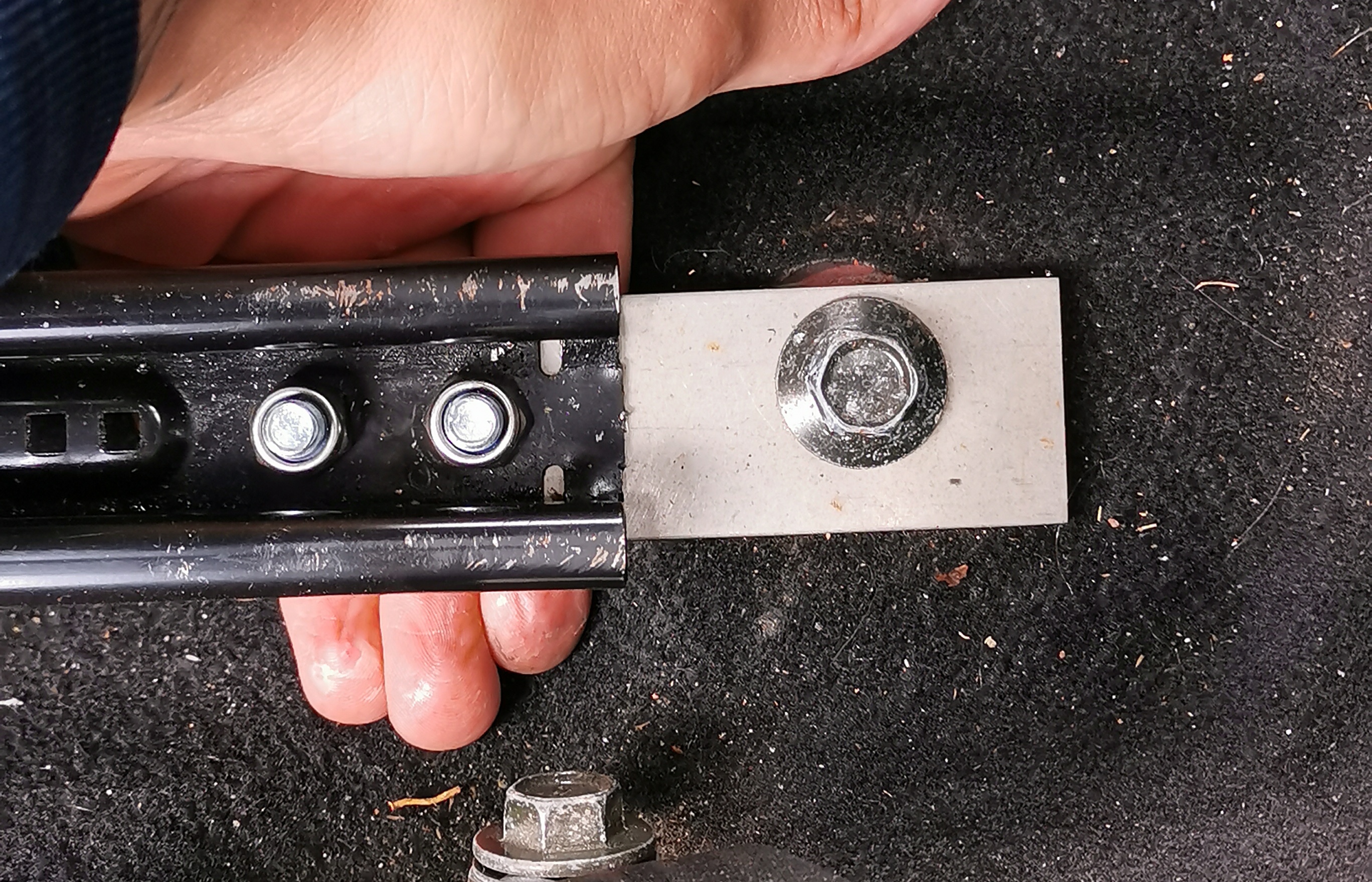

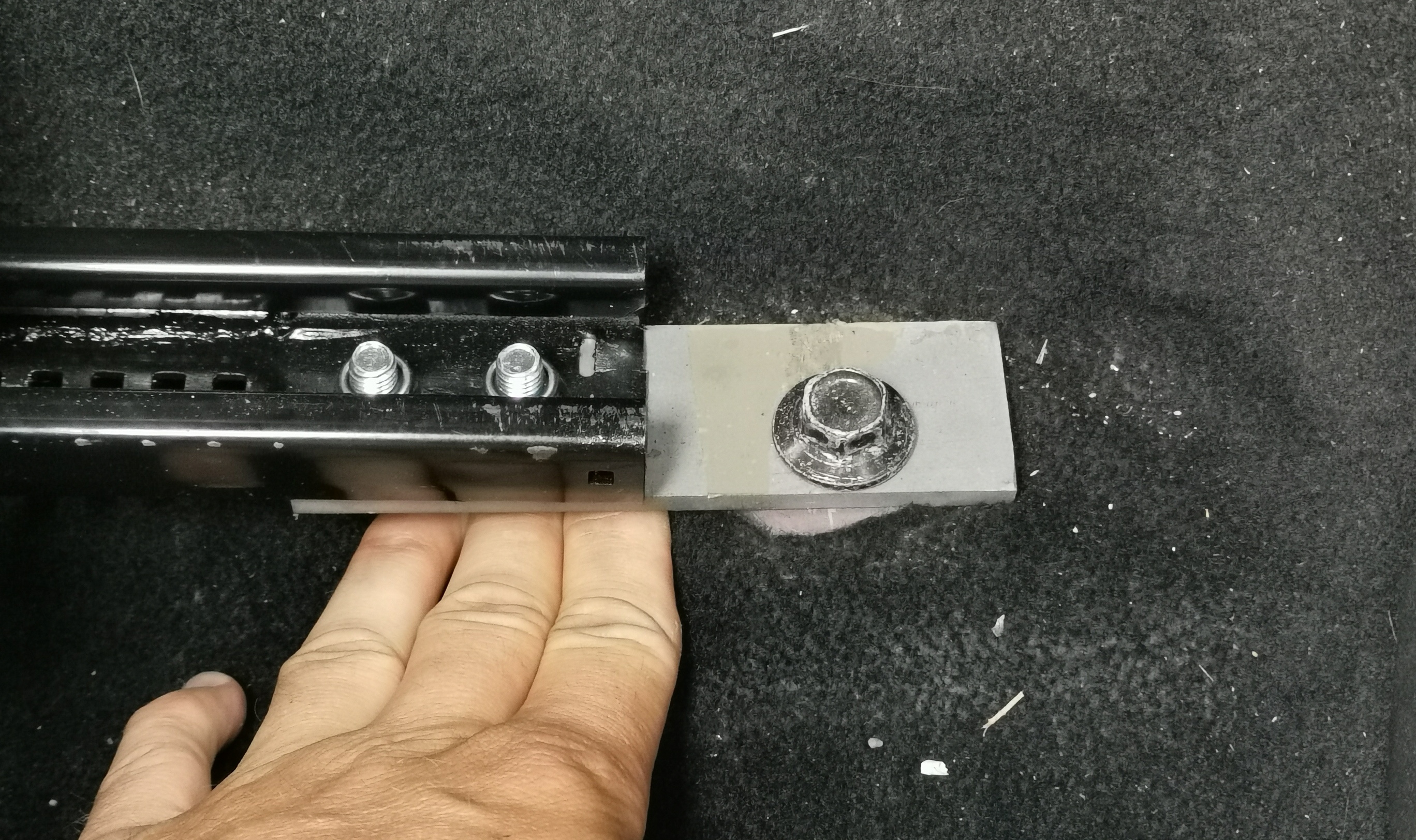

Postanowiłem poprosić o wycięcie kawałków blachy, dziur i za pomocą imadła i młotka, coś tam wyszło.
Ogólnie po paru godzinach cięcia, wiercenia, przymierzania itp, dochodzę do wniosku, że cena Jass jest adekwatna :D
Jakby ktoś chciał sam robić blaszki to polecam nie robić tylko otworów a podłużne otwory (czerwone ramki na foto) gdzie wejdą śruby. Pozwala to na jakiś margines błędu i łatwiejsze dopasowanie.
Efekt całkiem zadowalający, dupsko niżej i pozycja o wyraźnie przyjemniejsza.
Trzeba pamiętać jednak, że takie mody z siedziskiem to pewne ryzyko z bezpieczeństwem i odpowiedzialnością karną przy ewentualnej sytuacji gdzie ubezpieczyciel zobaczy takie mody.

Bjorn, do jakiej to wersji robiłeś blaszki?
U mnie w przedlifcie z regulacją wysokości mocowania są asymetryczne
Posty: 3830
22 sie 2021, 13:49
Ogólnie to dopasowanie blaszki od strony tunelu to mordęga. Tam jest krzywizna ścianki która powoduje że blaszka nie może być za szeroka. Wiedząc już ile to zajmuje czasu, naprawdę wolałbym kupić to od jass. Wiadomo, raz dopasujesz to później można to dowolnie klonować.
