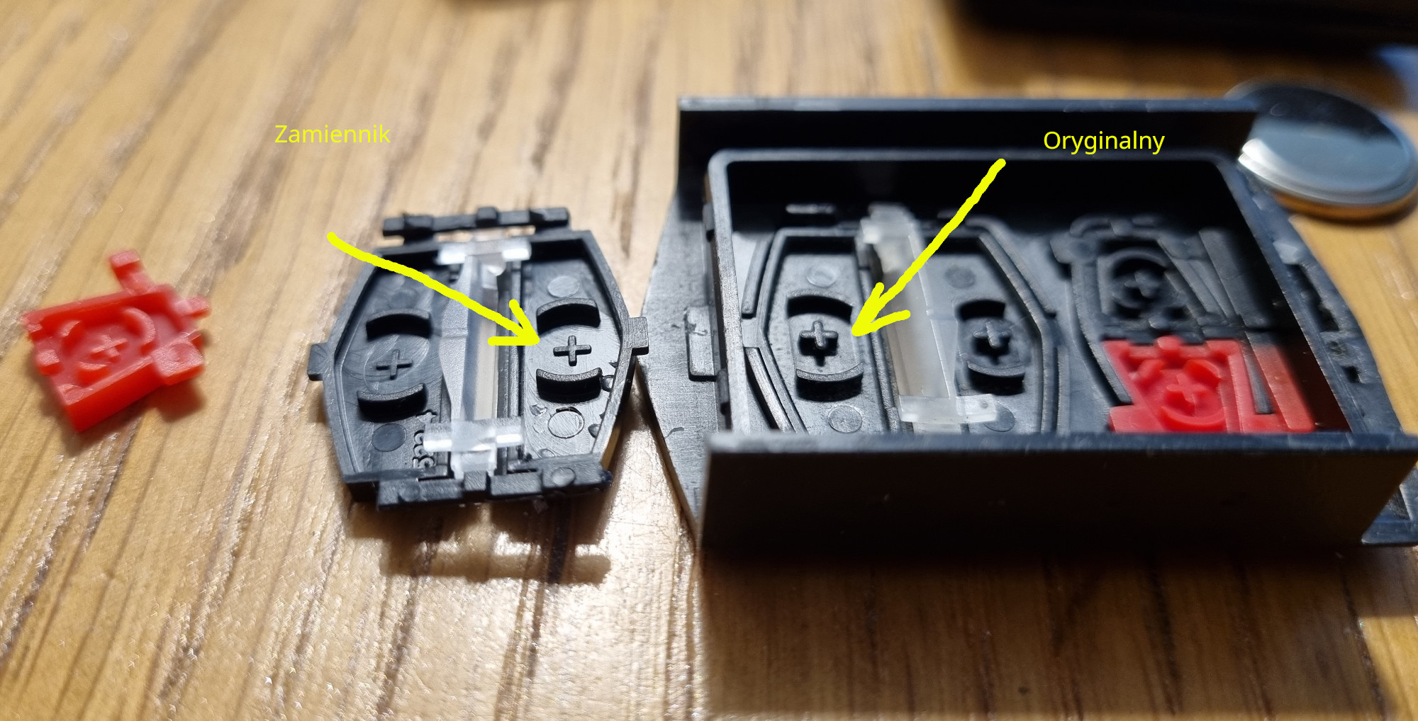

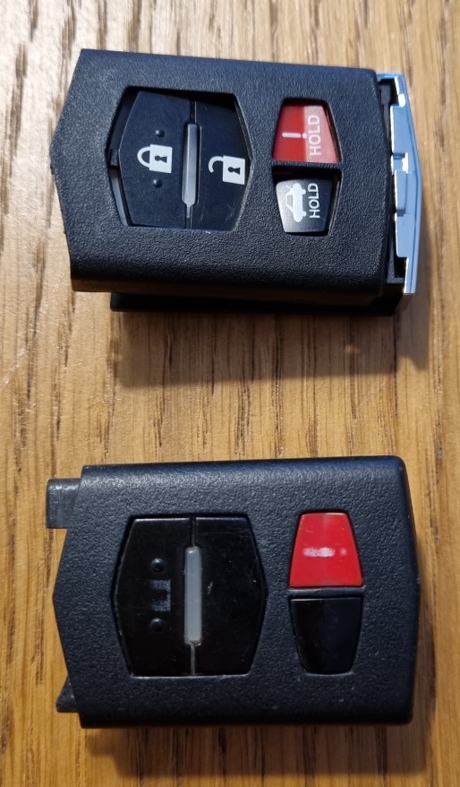

Zamówiłem kluczyki z AliExpress. Pierwsze wrażenie z jakości obudowy bardzo pozytywne: z zewnątrz wyglądają bardzo dobrze, przyciski są dobrze spasowane dobrze, a srebrny uchwyt do breloka można bez problemu przełożyć do oryginalnego kluczyka (co od razu zrobiłem. Myślałem, że będzie szybka piłka i kluczyk zreanimowany w 10 minut.

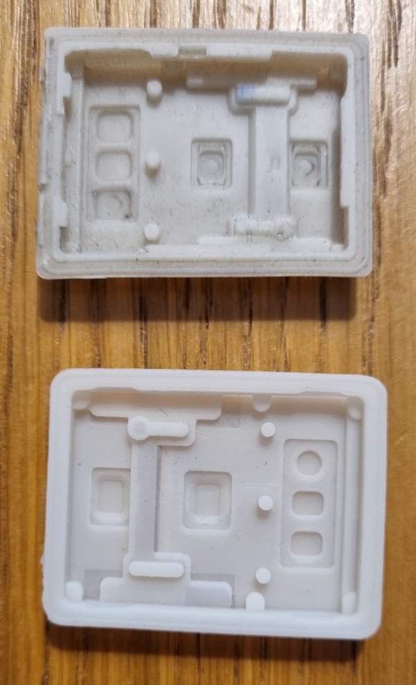

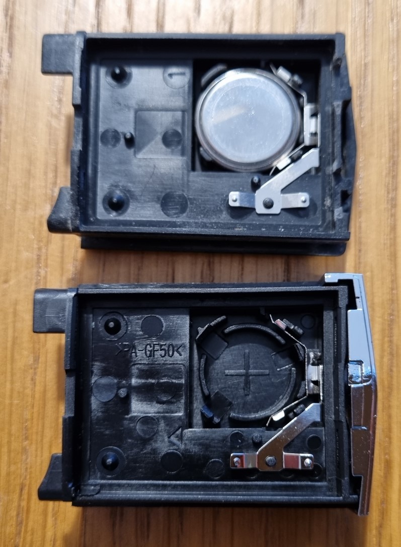

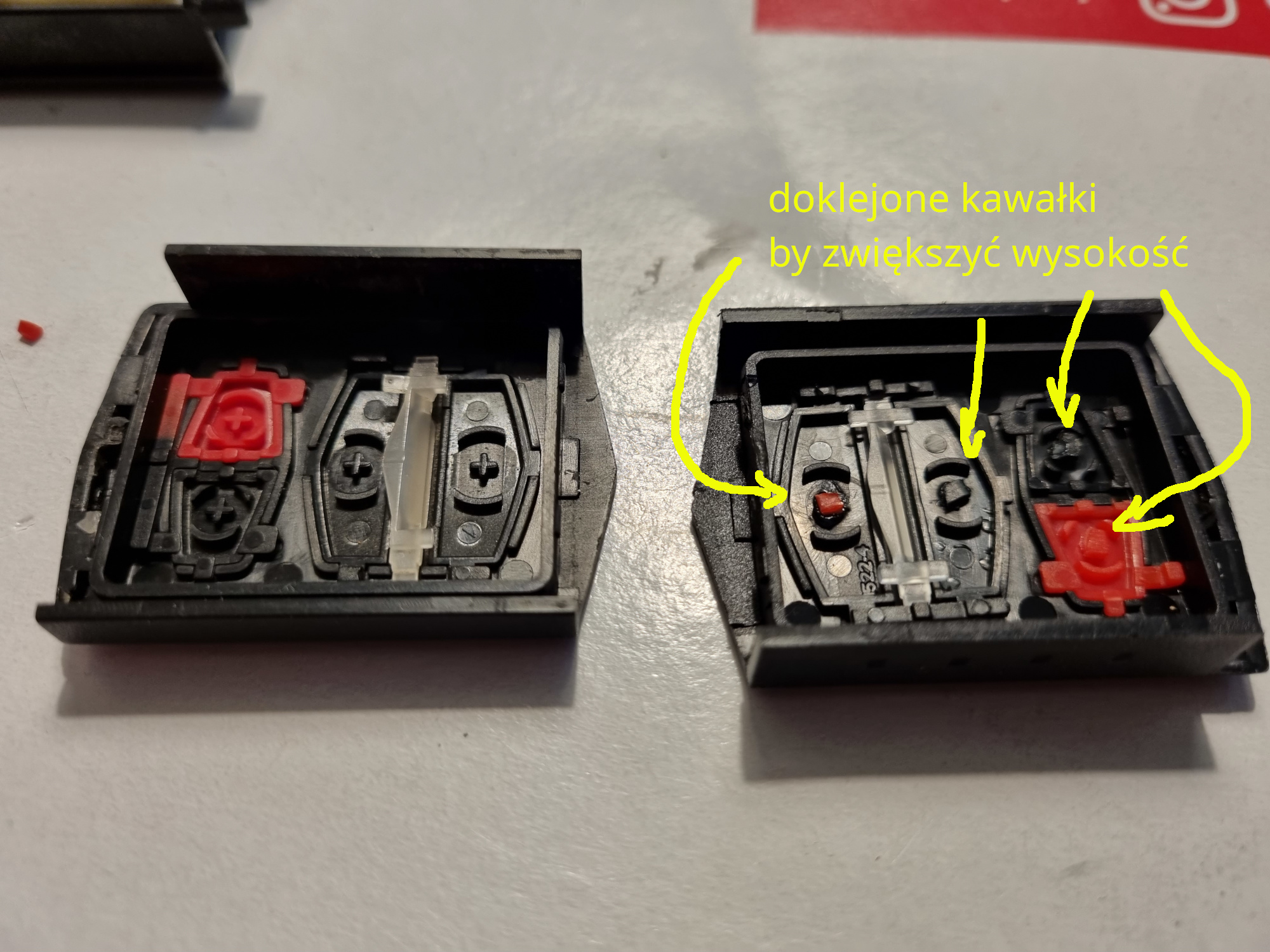

Niestety różnice kryją się w środku. Chińskie zamienniki mają przyciski różnej wysokości oraz trochę inna jest guma osłaniająca płytkę. Niskie przyciski przełożone do oryginalnego kluczyka nie działały, bo ich "nóżki" były za krótkie. Nie poddałem się i podkleiłem kawałki cienkiego plastiku pod przycisku - wyłamałem otoczkę baterii z drugiej chińskiej obudowy, którą kupiłem.

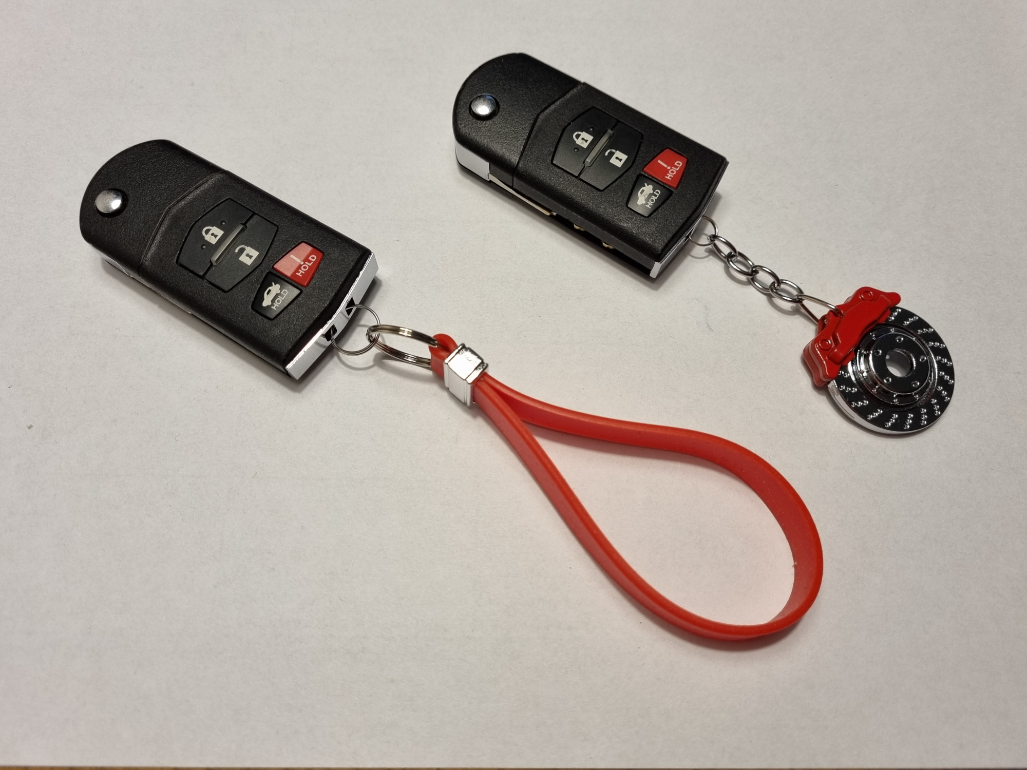

Ostatecznie w oryginalnym kluczyku wymieniłem srebrny uchwyt na breloczek, przełożyłem nowa przyciski oraz górną obudowę kluczyka. Wszystko działa jak powinno, a efekt końcowy możecie zobaczyć na zdjęciach poniżej.
