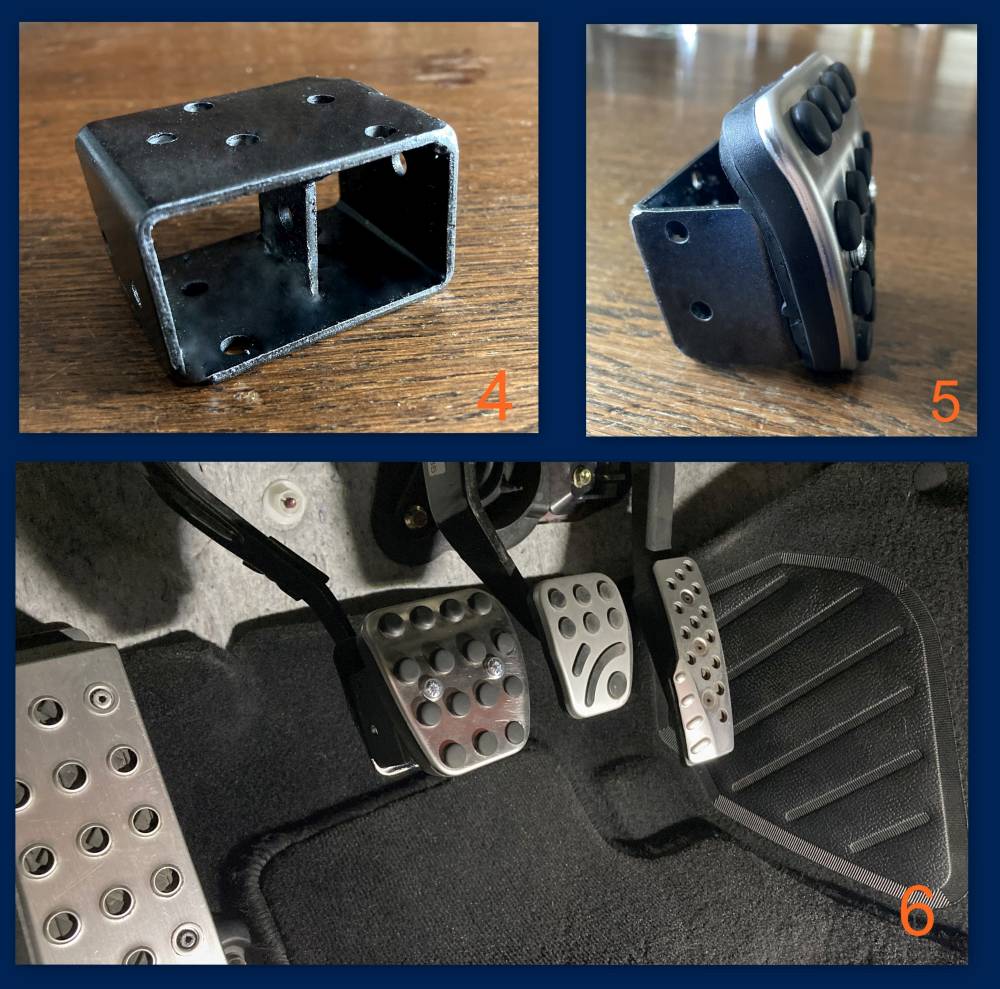

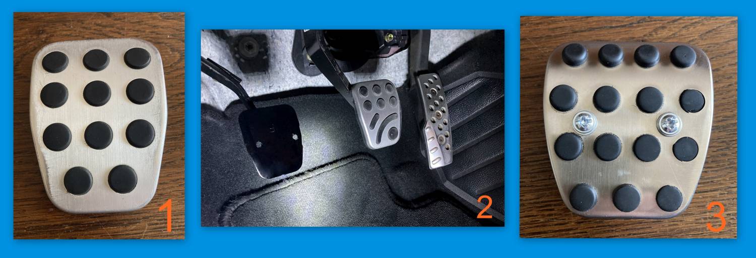

Zmagając się z tym samym problemem postanowiłem wreszcie zwiększyć komfort podróżowania. Pytanie tylko, dlaczego tak późno …
Fotografie obrazują poszczególne etapy modyfikacji.
Foto nr 1 to zdemontowana oryginalna nakładka sprzęgła
Foto nr 2 przedstawia dwa otwory nawiercone w pedale sprzęgła
Foto nr 3 to zakupiona używana nakładka od mercedesa AMG za 20 zł, aby nie wiercić otworów w oryginale i w każdej chwili móc wrócić do stanu początkowego
Foto nr 4 to zespawane i przycięte dwa kątowniki zakupione w OBI za kilka zł
Foto nr 5 - nakładka AMG skręcona z dystansem z kątowników
Foto nr 6 - finał – nakładka skręcona z pedałem sprzęgła
