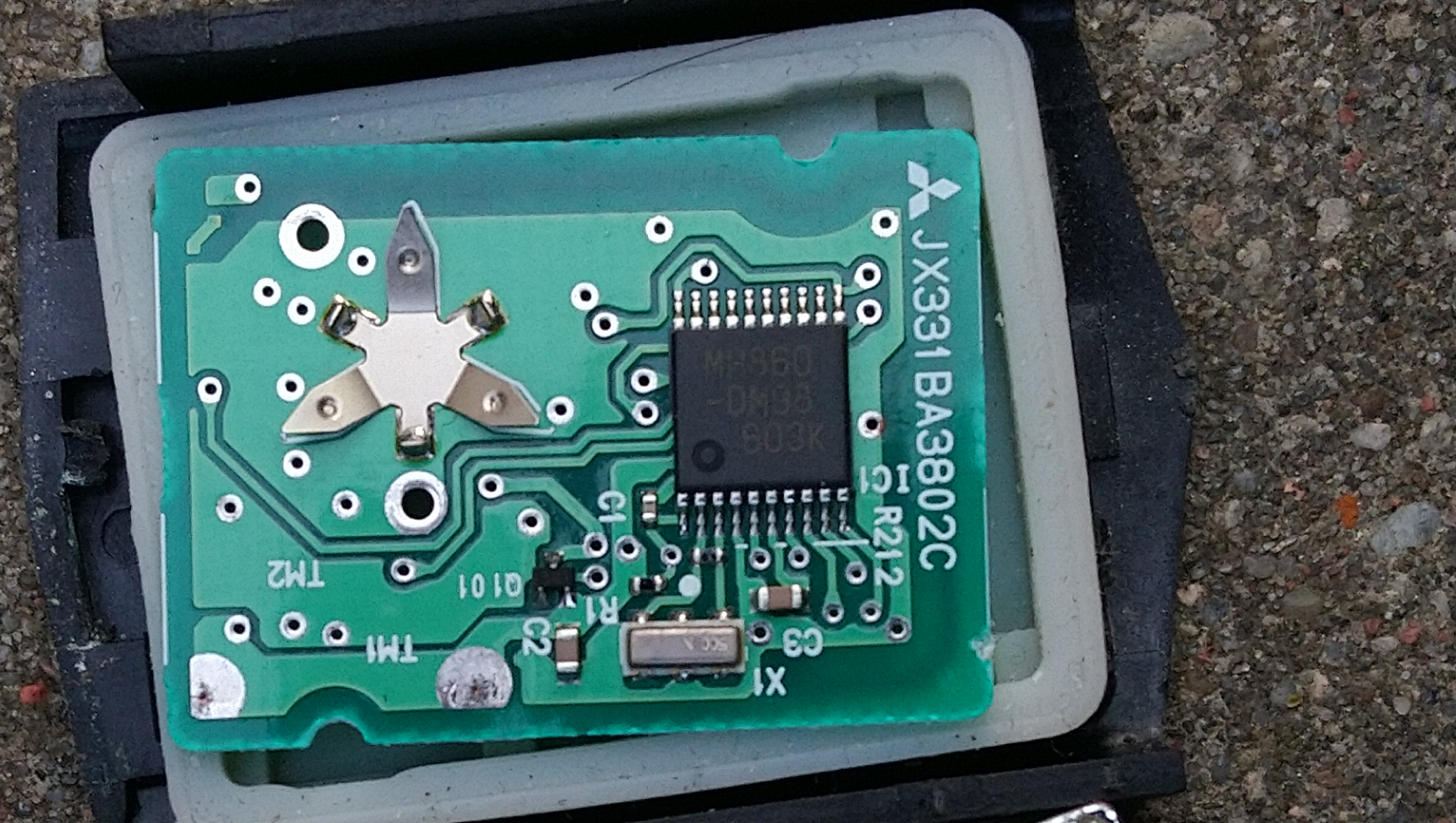

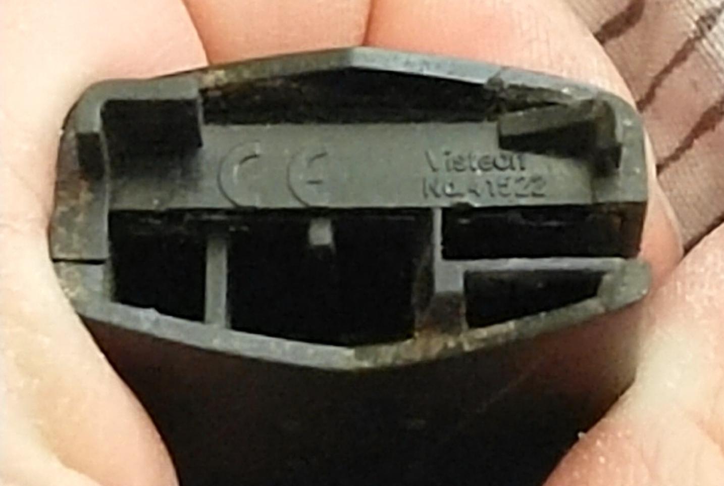

jak rozpoznać z jakim systemem pilota mamy do czynienia? Należy rozpołowić kluczyk na część pilot oraz grot z transponderem. Otwieramy "scyzoryk" i w miejsce wskazane strzałką wciskamy mały śrubokręcik lub coś podobnego. To zwalnia blokadę i możemy rozdzielić połówki kluczyka ostrzegam przez działaniami siłowymi - jeśli zapadka sie złamie to jest problem. Można co prawda skleić kluczyk na stałe ale potem nie da sie wymienić baterii. Wiec nie polecam
po rozpołowieniu patrzymy (w moim przypadku przez lupę) na część pilota. Jeśli mamy szczęście to zobaczymy wyraźny napis Visteon bądź Mitsubishi:
a jeśli mamy pecha nie zobaczymy nic (tak mam na oryginalnym kluczyku, może ma wymienioną obudowę?)
moduły grota/transpondera można zamieniać z modułami pilota.
Moduły pilota Visteon i Mitsubishi są inaczej zbudowane wewnątrz. Nie da się przełożyc elektroniki do innej obudowy, nie udało mi się też przełożyć samych przycisków (visteon miał w lepszym stanie)

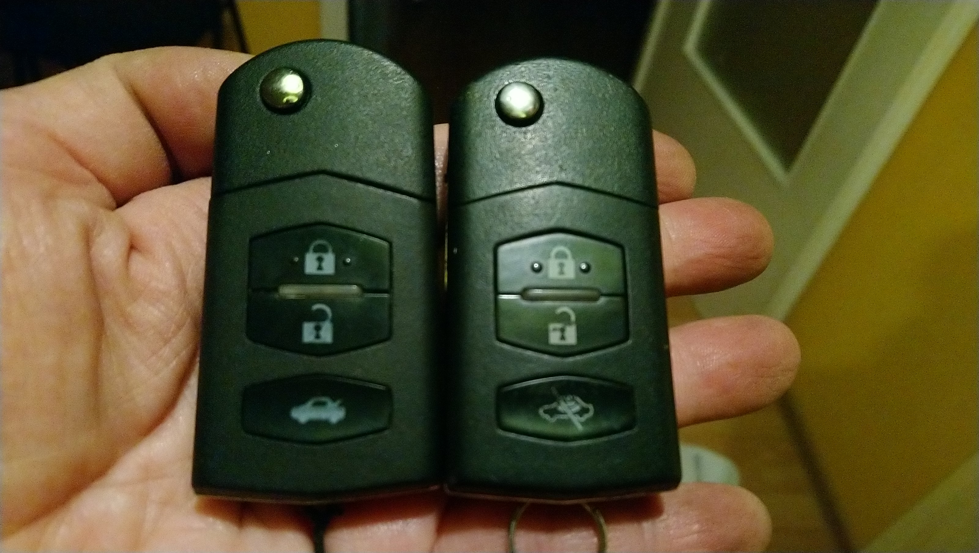

z dobrych wiadomości - nie popsulem transpondera! Mimo istotnych uszkodzen obudowy działa. Nadal nie wiem jak on jest zamontowany w kluczyku, czy na klej czy co.
z cyklu znajdz kilka różnic po lewej elektronika 4-przyciskowa (z Mazdy 6 bodaj) po prawej 3-przyciskowa. Istotna roznica to uzycie innych mikro-switchy w wersji 4 przyciskowej. Mają plastikowe przyciski i znacznie lepiej działają. Nie wiem, może te 3-przyciskowe ktore mam są bardzo sfatygowane. Albo wymagają innej obudowy, dokładnie mówiąc innej gumki i innych przycisków. Tak, przyciski plus gumka stanowią komplet! Nie da się nimi żonglować, tzn. nie da się jeśli chcemy by działało [brzydkie wyrazy wymoderowano]
Po jakiś dwóch godzinach zabawy doszedlem do posiadania 2 pilotów które prawie działają. Nie wiem ocb ale albo obudowy są przystosowane do elektroniki z tymi lepszymi mikroswitchami albo sa po prostu do dupy. Pisałem że poskladanie tego to mordęga, ale po 20 probie da się znaleźć właściwą sekwencję ruchów. Tylko co z tego jeśli np.:
- bateria nie styka i trzeba doginać blaszki, uważać by nie wyskoczyły z plastiku i nie zwarły baterii
- jeśli już udało się złożyć to miejmy nadzieję że bateria styka i pilot działa
- jeśli już pilot działa to jedynie trzeci przycisk działa przyzwoicie. Dwa główne trzeba BARDZO MOCNO dusić by zadziałały. Spróbuję wymienić mikroswitche, zobaczymy czy coś to da. W tej chwili jest to dla mnie nieakceptowalne
podsumowując - nadal polecam znalezienie sprawnego oryginalnego kluczyka z w właściwą elektroniką pilota i zaprogramowanie go.
