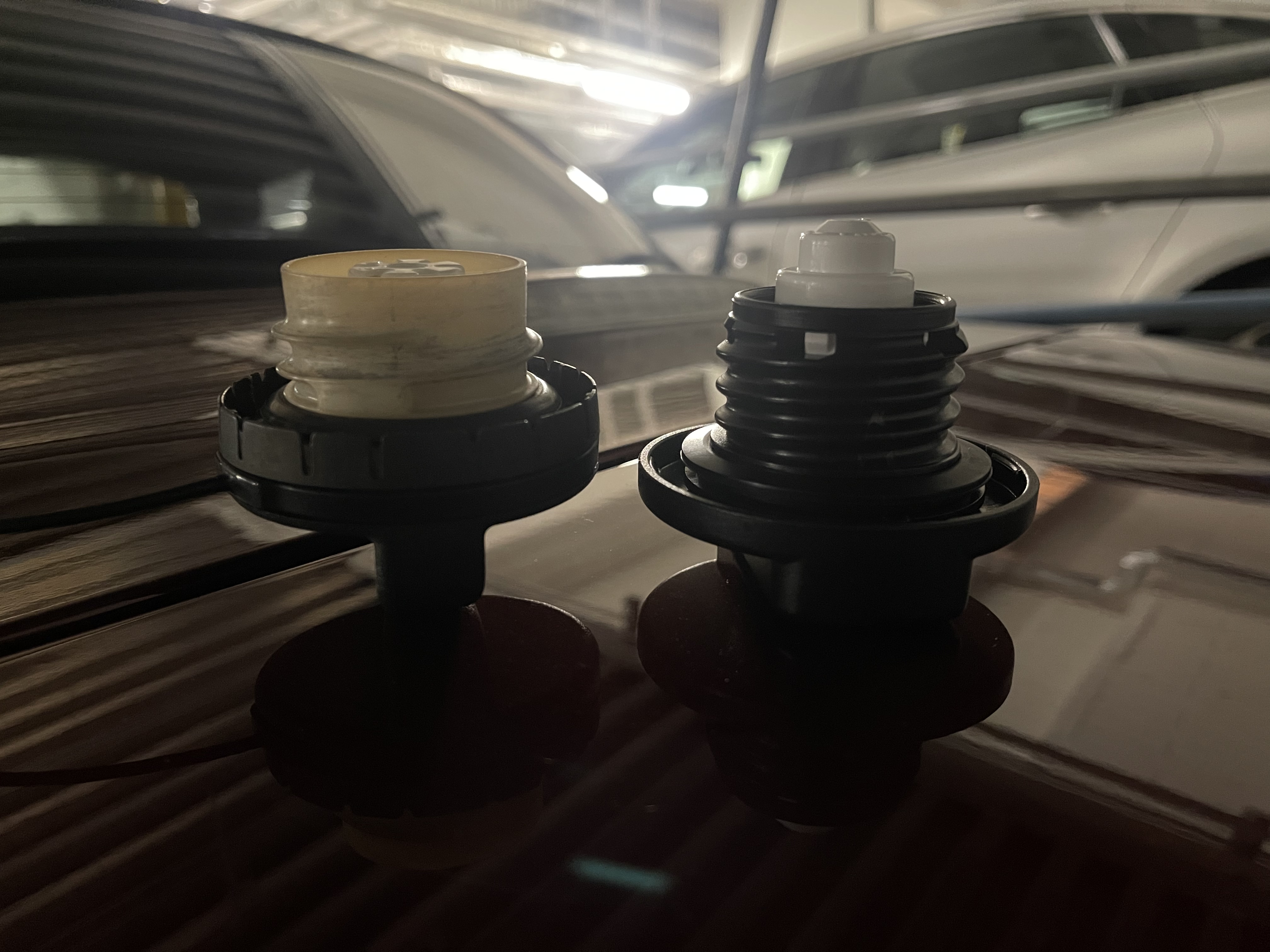

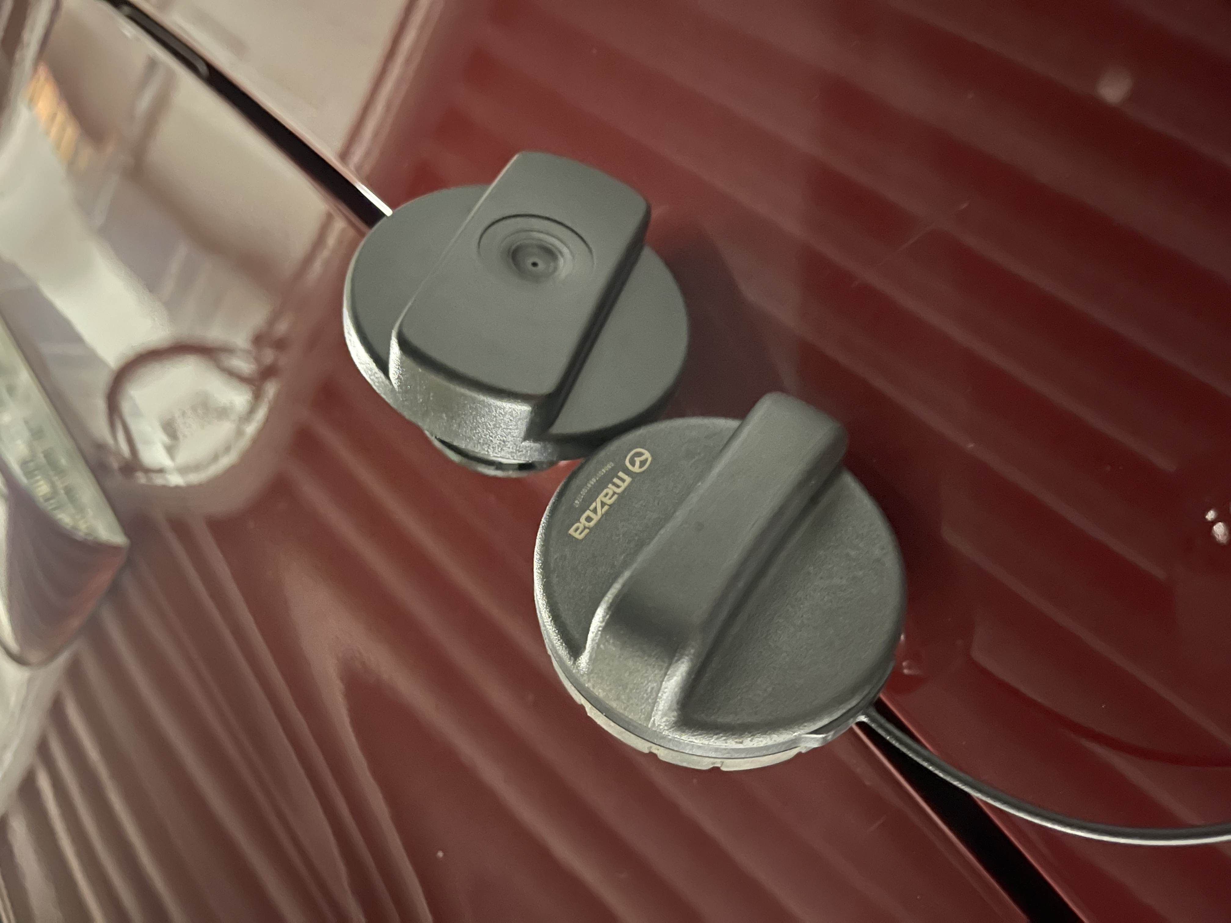

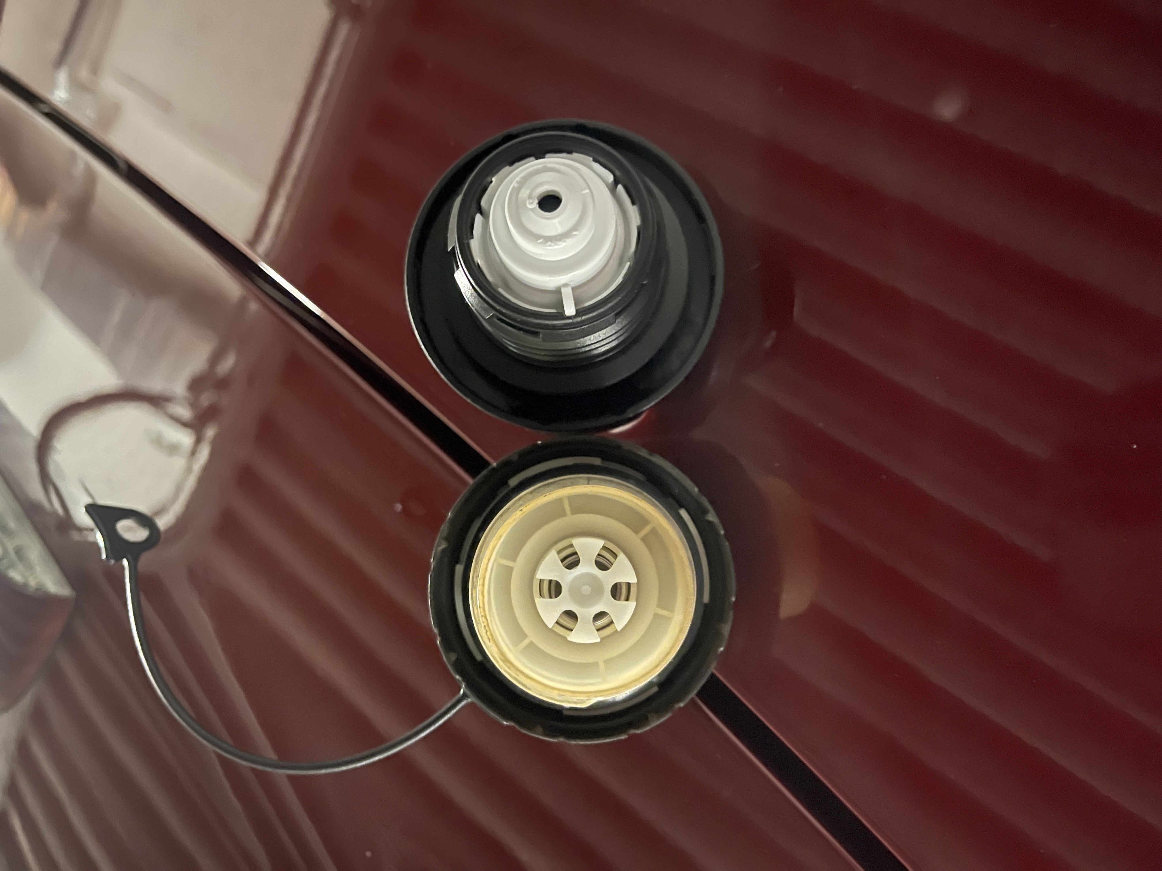

Może komuś się przyda to info
Korek Valoe 745378 nie pasuje do mx5 NC, pomimo, ze w specyfikacji podane jest, ze powinien pasować.
Nie da się go w ogóle wkręcić i po połowie obrotu już przeskakuje jakby był wkręcony na maksa. Duża jego cześć wystaje ponad wlew.
Mam teraz założony korek z mazdy 3 BL i wkręca się on zdecydowanie lepiej ale i tak różni się on trochę od korka który miałem oryginalnie.
W oryginalnym korku tak wytarł się plastikowy gwint, ze praktycznie nie dało się go już wkręcić - nie ma w ogóle tego efektu dokręcenia z charakterystycznym przeskokiem.
Porównanie korka z 3 BL do tego valeo (valeo po prawej)
