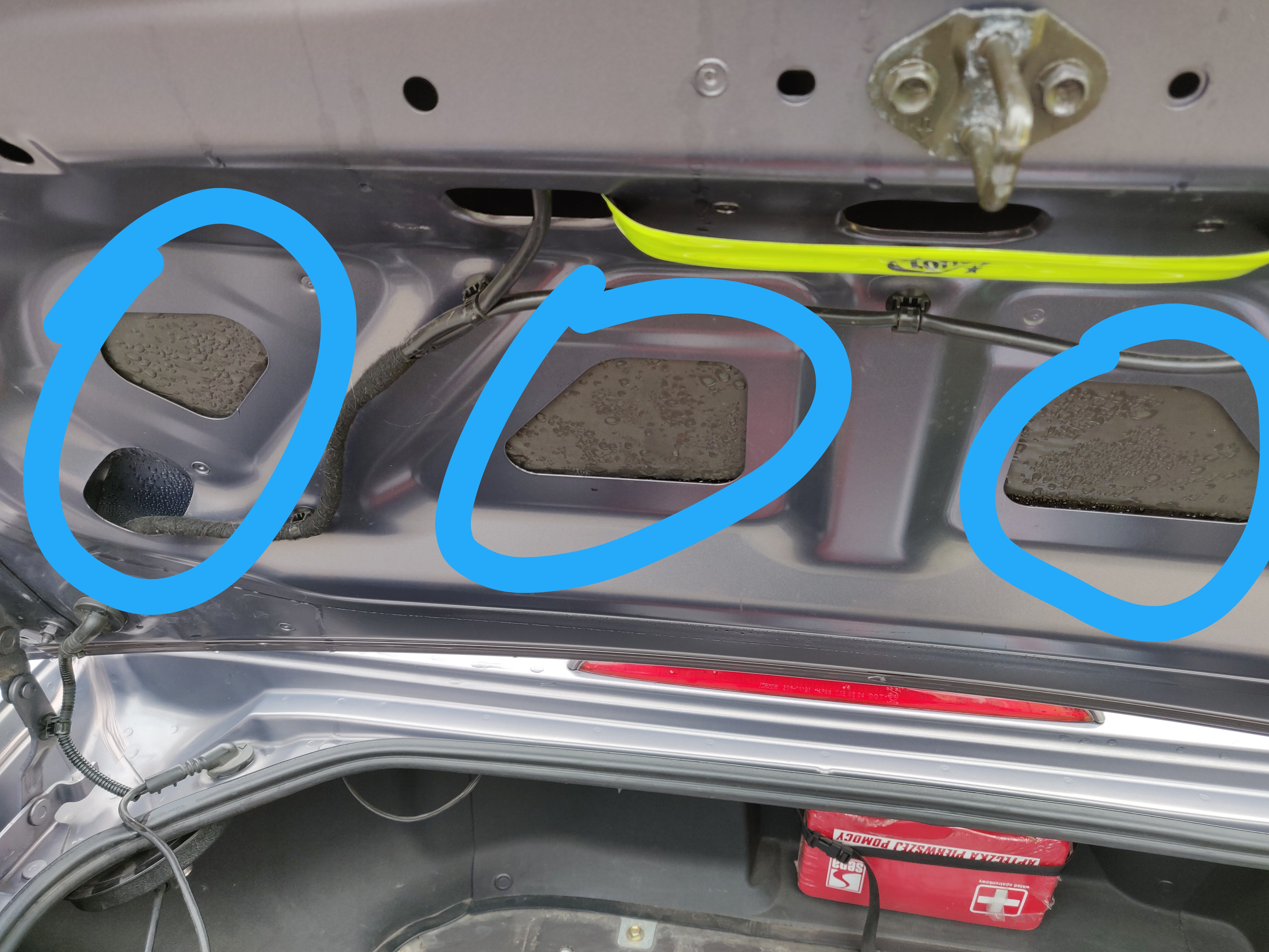

Niby od miesiąca mam swoje wymarzone auto :git: ale ciągle się czuje jak totalny świeżak szczególnie że to dopiero 4 auto w życiu z czego miata pierwsza a mechanikiem hobbystą nie jestem. :roll: Dlatego wiem, że pewnie nie raz jeszcze zdarzy się że moje pytania mogą być dla niektórych "śmieszne" lub przynajmniej nie na miejscu. Tak czy inaczej martwię się o wszystko po kolei. Tym razem rozchodzi się o wodę skraplającą się od wewnętrznej strony klapy bagażnika. Sprawa wygląda całkiem poważnie bo nie są to pojedyncze kropelki. Wyjąłem materiałową wyściółkę bagażnika która okazała się być już popleśniała od spodu. Dodam że pochłaniacz wilgoci wrzuciłem zaraz po zakupie nie zauważając nawet tego problemu. Jest to częste zjawisko? Na co zwrócić uwagę?

Chyba najbardziej prawdopodobne są uszczelki tylnych lamp. Poszukaj na forum. Można kupić nowe w ASO. Ktoś też miał przypadek, że ciekło spod trzeciego światła stopu.

Klapa jest mokra od skraplania się wilgoci w bagażniku. Woda z krawędzi bagażnika spływa do rynien dookoła i opływa lampy. Uszczelki lamp tył do NA to NA0151158 --> 55,10 zł brutto / szt. Potrzebujesz dwie sztuki. EDIT a widzę, że masz NC nie wiem jak tam jest niestety

Nie gumy, a pianka ;) Moim zdaniem przyczyną może być też zbyt mocne dokręcenie lampy po jej demontażu- fabrycznie one są bardzo lekko dokręcone, można odkręcić palcami. Być może uszczelka jakoś nieprawidłowo się układa przy zbyt silnim dociśnięciu i stąd nieszczelność.

Zacznij od odpływów dachu. Ja miałem raz problem z wilgocią za fotelem kierowcy i właśnie w bagażniku. Pomogło oczyszczenie odpływów.
W następnej kolejności obejrzał bym uszczelkę klapy i wspomniane lampy.

Zacznij od odpływów, ale jeśli masz drożne, to poniżej mój temat z przed mniej więcej półtora roku. :)
viewtopic.php?p=419801
Skoro jesteś kolejną osobą z tym problemem, to wygląda na to, że Mazda oszczędziła na uszczelkach, które po 10-12 latach parcieją i trzeba wymieniać...

U mnie była nieszczelna antena - na razie ją wykręciłem, dziurę zakleiłem roboczo srebrną taśmą i czekam na deszcze żeby potwierdzić teorię (wcześniej wytarłem wnętrze bagażnika).
