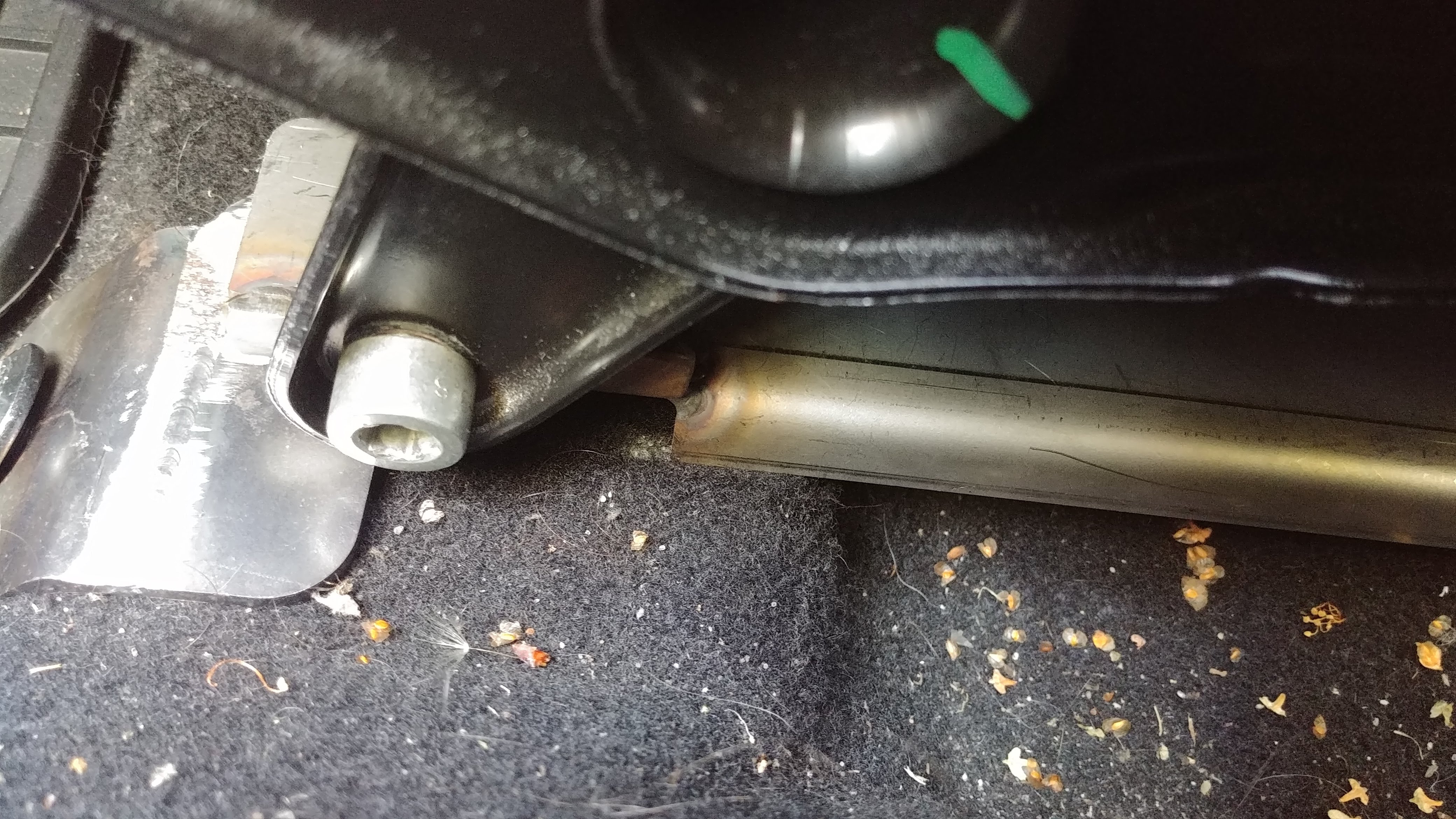

Ja dzisiaj przekładałem fotel, drugi raz od kiedy mam kubeł, i nie przesadzając zajęło mi to 15 minut.
Z ciekawości sprawdziłem czy da się zapiać w szelki w fabrycznym fotelu i wychodzi na to, że tak. Jedyne co to ten śmieszny plastik do prowadzenia pasów dobrze byłoby odkręcić.
Dodam, że traumatycznym przeżyciem było nagłe podwyższenie siedziska
- IMG_20180417_145433.jpg (653.2 KiB) Przejrzano 2762 razy

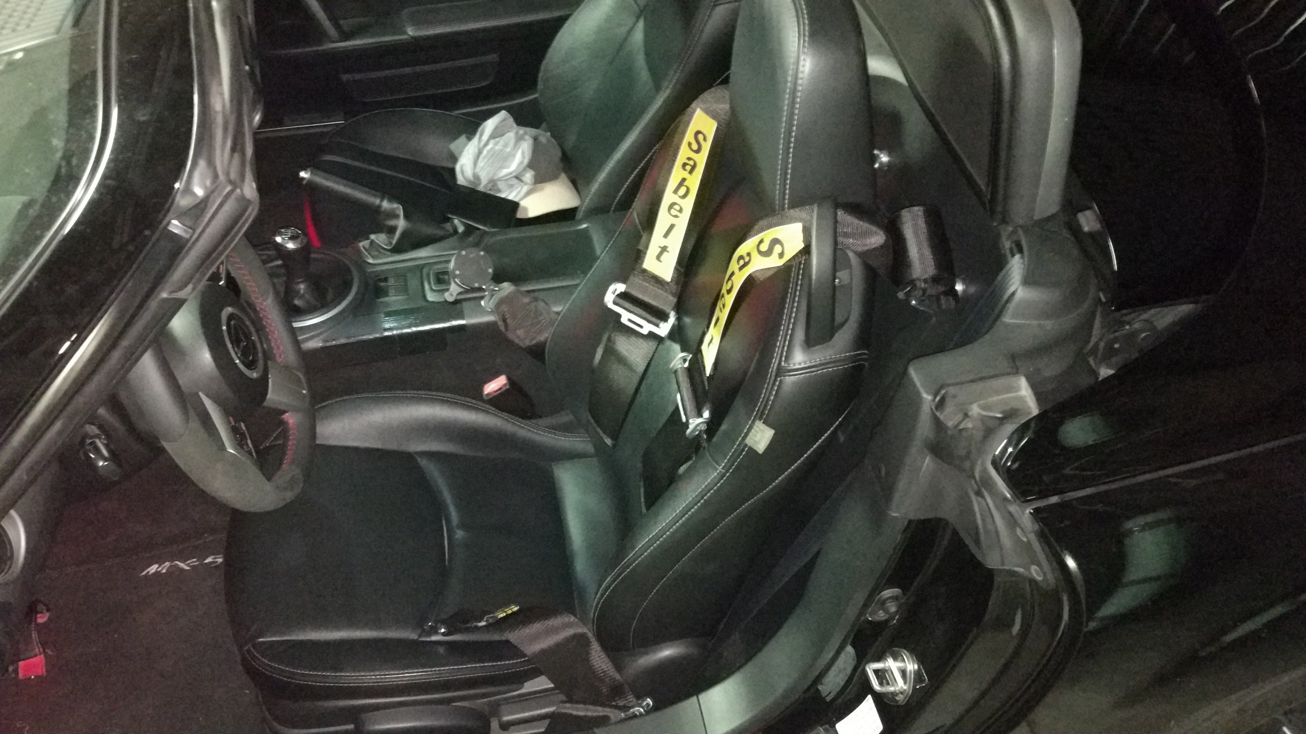

Może nie zakładając dodatkowego tematu - a trochę związane..
Może ktoś ma porobione zdjęcia gdzie dokładnie ma zamocowane pasy 4 punktowe - ewentualnie jak ktoś przerabiał to dodatkowo 6 punktów?
Góra na belce zaraz za plastikiem.. ale nie wychodzi ona trochę za nisko jak na fotel? No i ja mam zawsze fotel wysunięty do samego końca - więc muszę dać te oczka albo nad albo pod belkę.. ewentualnie zapnę pasy na sztywno..
A na dole.. jak macie przymocowane pasy?
U mnie na razie fotel org.

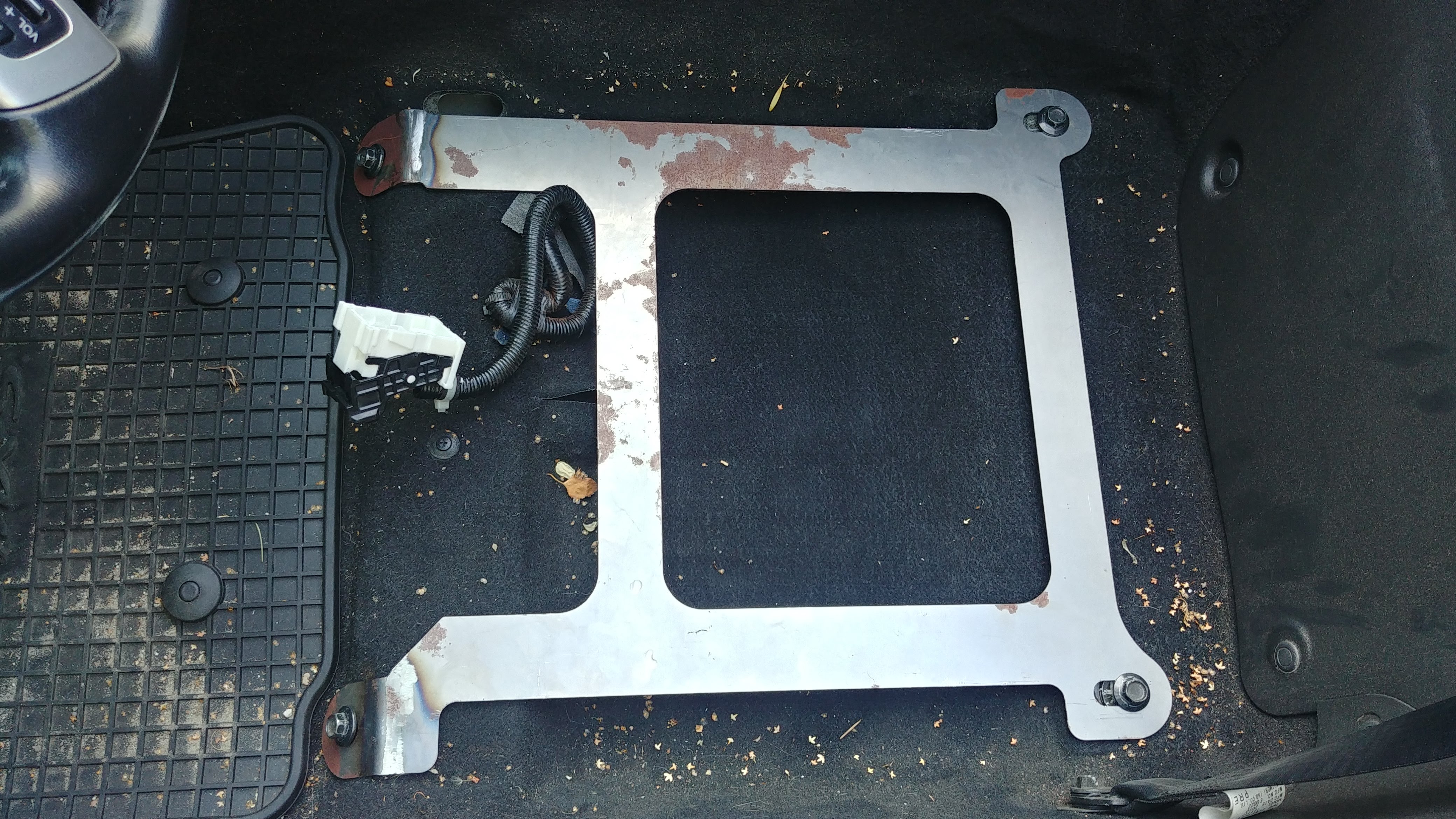

Poszukując kubełków/ pół-kubelków do daily z paroma wypadami na tor (5-10 rocznie). Wybór/traf padł na Recaro z Opla Corsy OPC. Te fotele wyglądają praktycznie jak fotele Recaro Cross Sportster CS, ale mocowanie do podłogi mają zupełnie inne (bardziej cywilne). Na szerokość mieści się całkiem fajnie (ma 54cm), ale muszę jeszcze popracować nad mocowaniem. Niestety po przymiarkach jakoś super nisko nie jest, ale za to zapowiadają się bardzo wygodne stołki.
No i właśnie nad tą wysokością i mocowaniem, muszę coś pomyśleć...
Może ktoś się pochwalić sposobem montażu swoich niefabrycznych foteli?

O! 54cm i się mieszczą? To dla mnie dobra wiadomość, bo chciałbym zmieścić Mirco XL (53cm, http://fotele-speed.pl/index.php?strona=katalog&id=111) i się zastanawiałem, czy wejdą. Ciekawe, czy będzie to jakoś działało, bo nie wiem, czy będzie jakikolwiek dostęp do mocowań.
Kuknij sobie na mocowania jakie Mirco oferuje, może to ci coś podpowie: http://www.4-rally.pl/14,MOCOWANIA_FOTELI.html

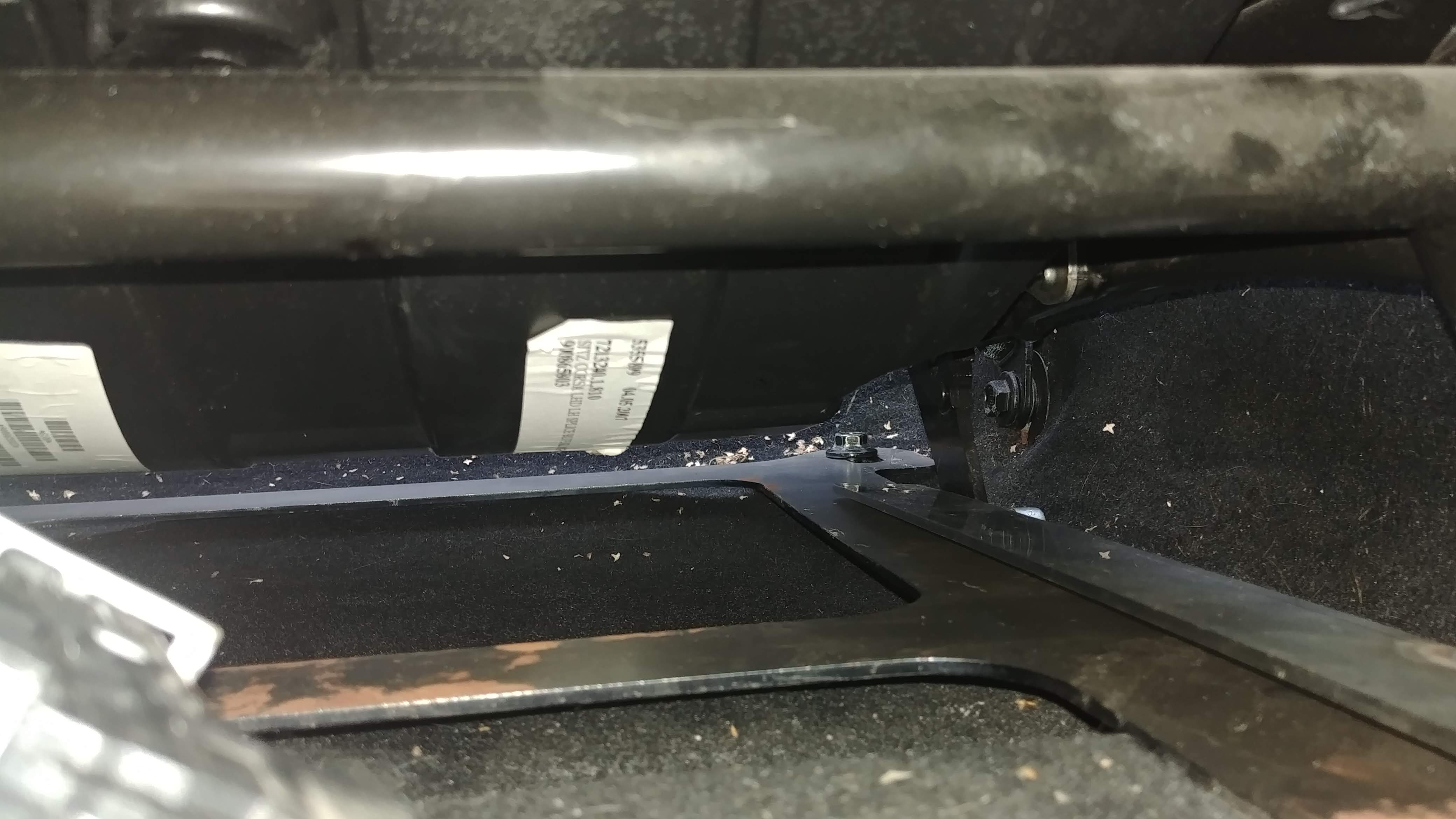

W moim przypadku, miał mi to pomierzyć znajomy, ale to tak długo trwa, że chyba będę musiał to gdzieś zlecić.
Wstępna wersja, była taka, żeby użyć oryginalnych foteli jako dawcy, więc kupiłem dodatkowe fotele z NCFL, żeby wybebeszyć z nich wtyczki, czy prowadnice. Niestety szerokość oryginalnych prowadnic, akurat pokrywa się z mechanizmem zginania oparcia w tych Recaro z Corsy. Czyli da się zamontować, ale będzie wyżej niż fabryczne, czyli lipa.
Druga opcja była taka, żeby dorobić wszystko od podstaw i użyć szyn uniwersalnych np. Sparco. Niestety po wstępnej przymiarce też zaczyna się robić za wysoko, bo coś na poziomie tych oryginalnych. Aktualnie w planach jest wycięcie mocować "stałych", a raczej z regulacją na śrubach. Trochę jak w Alpine A110, czy przy zwykłych kubełkach bez szyn. Te Recaro z Opla, podczas podnoszenia siedziska idą też trochę do przodu, więc liczę na to, że to wystarczy jako szybka regulacja, gdyby np. dziewczyna chciała pojeździć.
Wstępna wersja (jeszcze bez otworów regulacyjnych, już była wycięta na laserze, ale niestety trzeba było wprowadzić kilka dalszych poprawek i znowu temat siadł.
Cenowo to też wychodzi słabo. Za fotele z Opla zapłaciłem 4tys, za fotele z NCFL 600zł, do tego 2x200zł za dwa zestawy szyn od Sparco. Jeszcze nic nie płaciłem za mierzenie i wycinanie, ale chyba mnie to czeka, żeby ruszyć temat do przodu. Czyli też z tego bardziej zrobił się "projekt" nikt, szybki montaż foteli.
