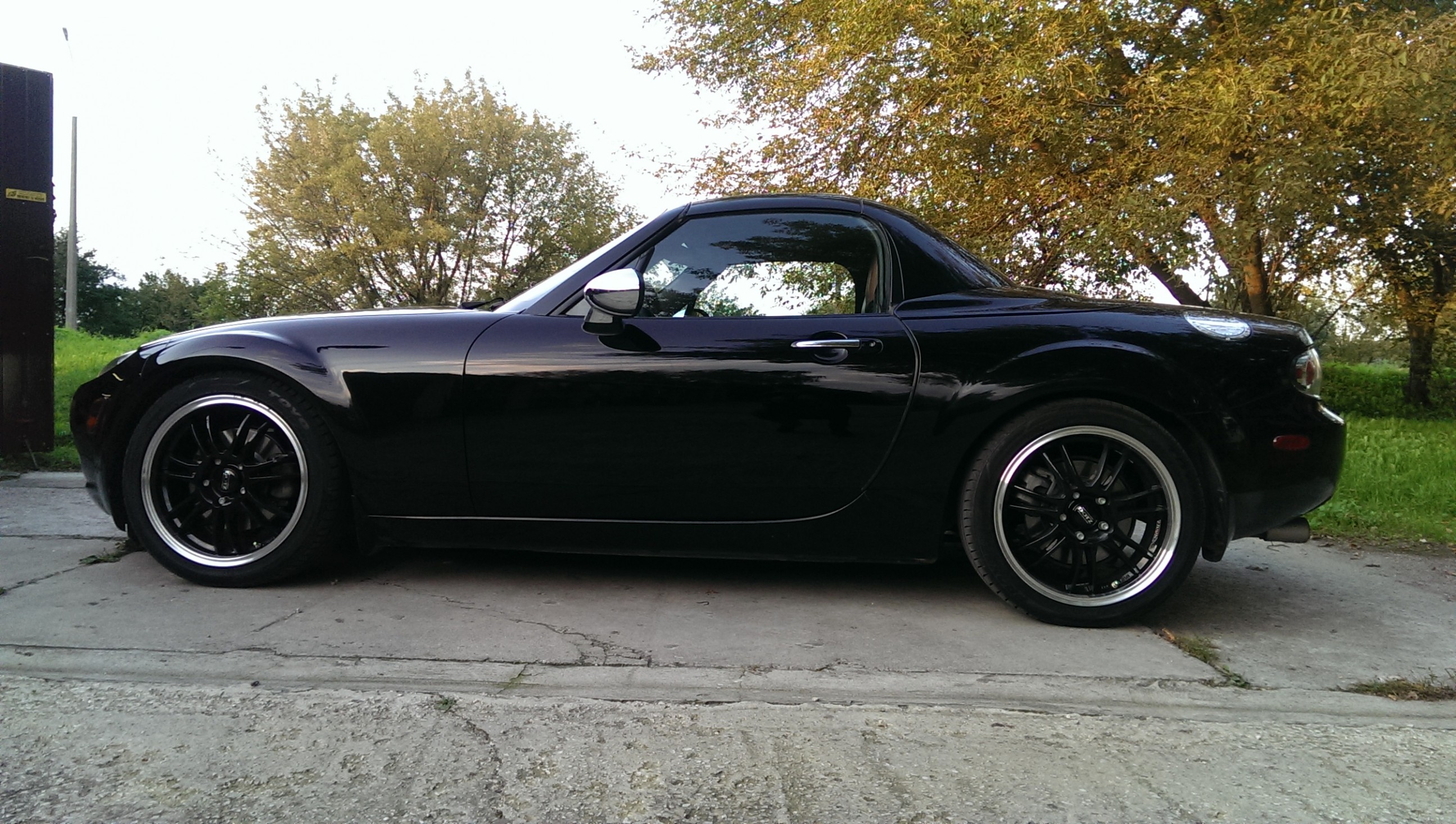

Miesiąc temu założyłem tein flex z i z komfortem to nie ma dużo wspólnego :)
Na równej drodze prowadzi się jak gokart, na nierównościach czy koleinach jest ciężko, ale przez to nie ma nudy podczas jazdy, musisz omijać wszystkie studzienki i dziury :lol:
Za to prezentuje się tak jak powinien wyglądać od początku...
