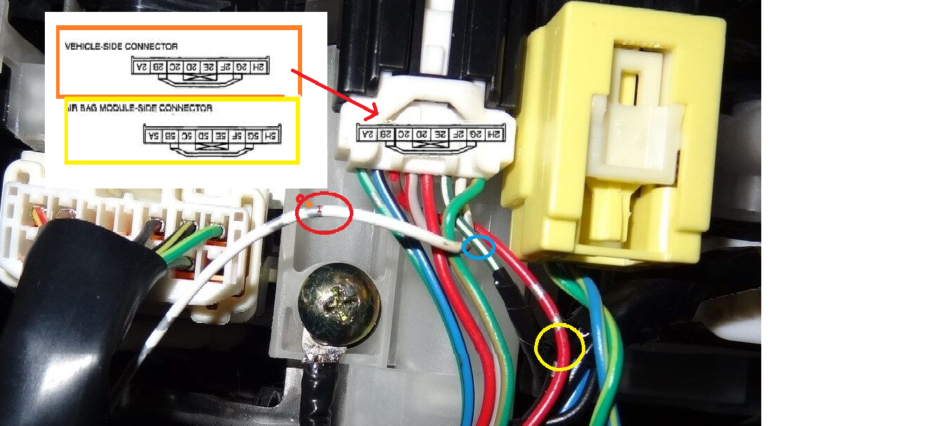

witam tylko ze na ostatniej fotce opisuje ze z kiery z dolu nalezy podlaczyc dwa przewody (u niego jest czerwony do masy i bialy do ecu) a tam jest 3ci zielony na zdjeciu ktory widac ze jest zawiniety izolacja i tu mam zaglostke

ten przewod czerwone koleczko do ecu zolte masa a tego zielonego przewodu zaznaczone niebieskim koleczkiem u mnie niema i o to mi chodzi czy to moze jest podswietlenie?

A z czym masz problem? Czemu się przejmujesz podświetleniem? Kupiłeś przyciski z wiązka czy bez? Obrazek

Przycisk mam z wiazka ale z dolu z wyjscia z tasmy w jostce brakuje 3 kabelkow

Zgadza się. Powinno brakować ze schematu powyżej 2b, 2c i 2f. 2f cie nie interesuje bo to tylko dla automatycznej skrzyni biegów, a piny 2b i 2c musisz dodać zgodnie z opisem fivea
Piny możesz użyć ze starej wiązki. Kostkę sie rozbiera najpier ściągając wierzchnią osłonę. Potem piny wychodzą z łatwością przy użyciu małego śrubokręta.

Tak czyli to zdjecie powyzej od kolego five odnosi sie nijak do opisu pinow spojrz patrzac na kostke od frontu czyli spinki zapinajacej wtyczke i opis kostki nie licuje sie wogole u niego jest zaznaczony 3ci czerwony jabelek i 7my bialy zgadza sie a w opisie kostki jest calkiem inaczej .wiesz nie chce spalic ecu

A czy on niema podlaczonego pinu 2c i 2g ?

Pomyliłem się w poprzednim poście. Powinno brakować 2b i 2c
2a to klakson.

Czyli z foty fiva wyglada ze bialy i zielony a ten czerwony do masy to?

Za nic z tego nie kumam podchodze do tego logicznie biore kostke ze zdjecia fiva 3 ci czerwony do masy tak ma na zdjeciu i 7 my bialy gdzies tam idzie i 6 ty zielony ktorego niby nigdzie sie nie podlacza . I nikt teraz niewie nawet five o co tu biega . Myslalem ze cos tu ugram .ale trace dwa dni i stoje w martwym punkcie .szkoda mojego czasu . Z nikad pomocy wzielem sie za podlaczanie bo podobno takie proste . Kilkabascie postow z madrosciami .ale co do czego nikt nie odpisze jasno i na temat .ale dzieki kolego chociaz za zainteresowanie

juz prosciej nie mozna w opisie five go inaczej i w opisie kolegi wyzej inaczej , albo ja jestem t..... albo cos ktos pomylil prosze jak ktos wie o jakies wytlumaczenie

koro13 pisze:
04 lis 2018, 8:58
rysunek kostek z postu wyzej tylko obrocilem aby przymierzyc na (chlopski rozum)

04 lis 2018, 13:04
