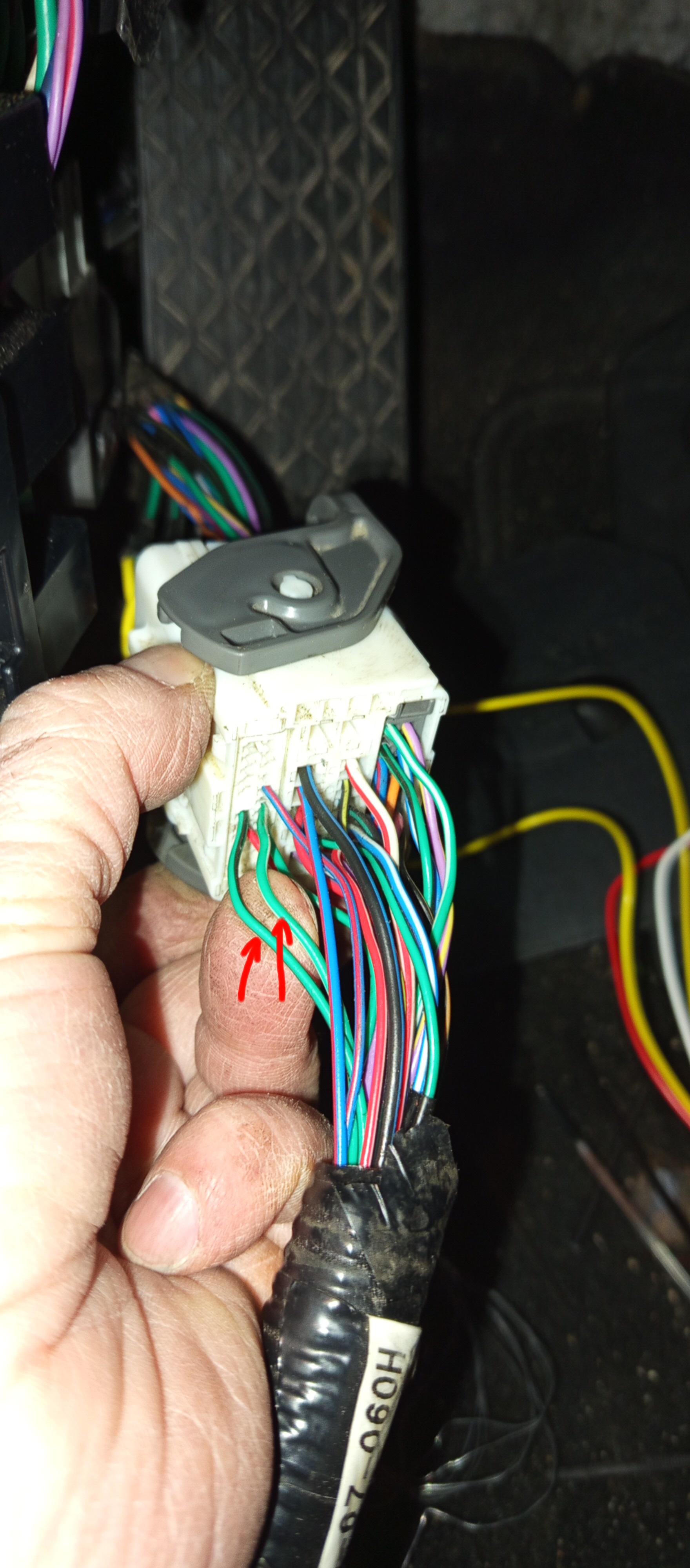

jako ze krajowa wersja TapTurn chyba jeszcze nie powstala ;) moja propozycja instalacji modułu, może się komuś przyda

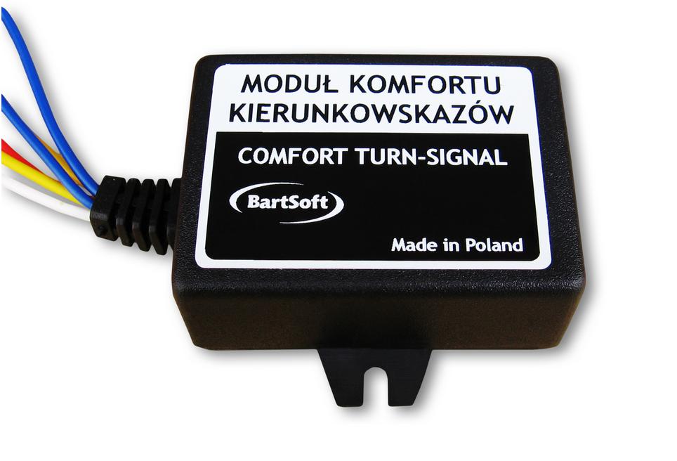

potrzebny moduł taki:
zdejmujemy plastik w okolicach skrzynki bezpiecznikow w kabinie (przy lewej nodze kierowcy). Jest tam zlacze C-08 na ktorym sa 2 kabelki do kierunkowskazow. W EU NC1 zielono-biały i zielono-czarny (uwaga! są po 2 kabelki w tych kolorach na tym zlaczu)
tam wlasnie podlaczamy wyjscia modułu

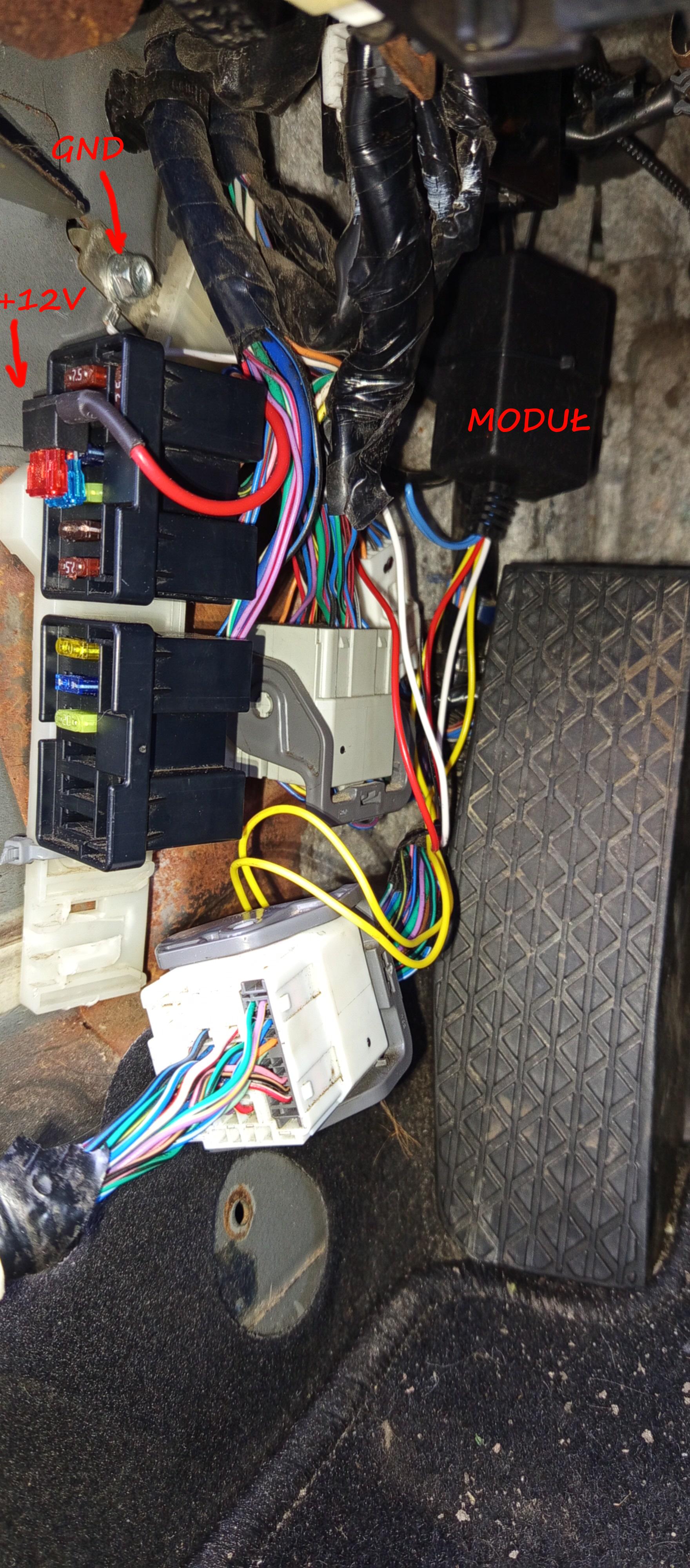

do tego: masa na oczku pod srube oraz zasilanie przez "złodziejkę" bezpiecznikową np. z bezpiecznika nr 2 AUX PWR
moduł przytrytytkowany do wiązki
i działa. Ten moduł nie wymaga żadnego programowania, można tylko przecinając pętlę wybrać 4 mignięcia zamiast domyślnych 3.

Próbowałem zamontować ten moduł w NA i nie działa jak powinien na mój gust - po kliknięciu są 3 mignięcia, ale po włączeniu i wyłączeniu miga jeszcze 3 razy "na pożegnanie" - też tak macie czy z NA się po prostu nie lubi?

a jaki/który to moduł ?
Posty: 3594
31 mar 2025, 22:36
Ten BartSoftu który Alex ostatnio linkował.

I dobrze to działa czy jednak głupieje? Gdzieś czytałem, że w NC to tak średnio działa

w mojej NC i w kilku innych modul Bartsoft dziala dobrze

@Alex a czy migają wskazniki kierunkowskazów i słychać cykanie kierunkowskaza?
Posty: 4741
16 kwie 2025, 18:06
Miganie jest
Cykanie nie
