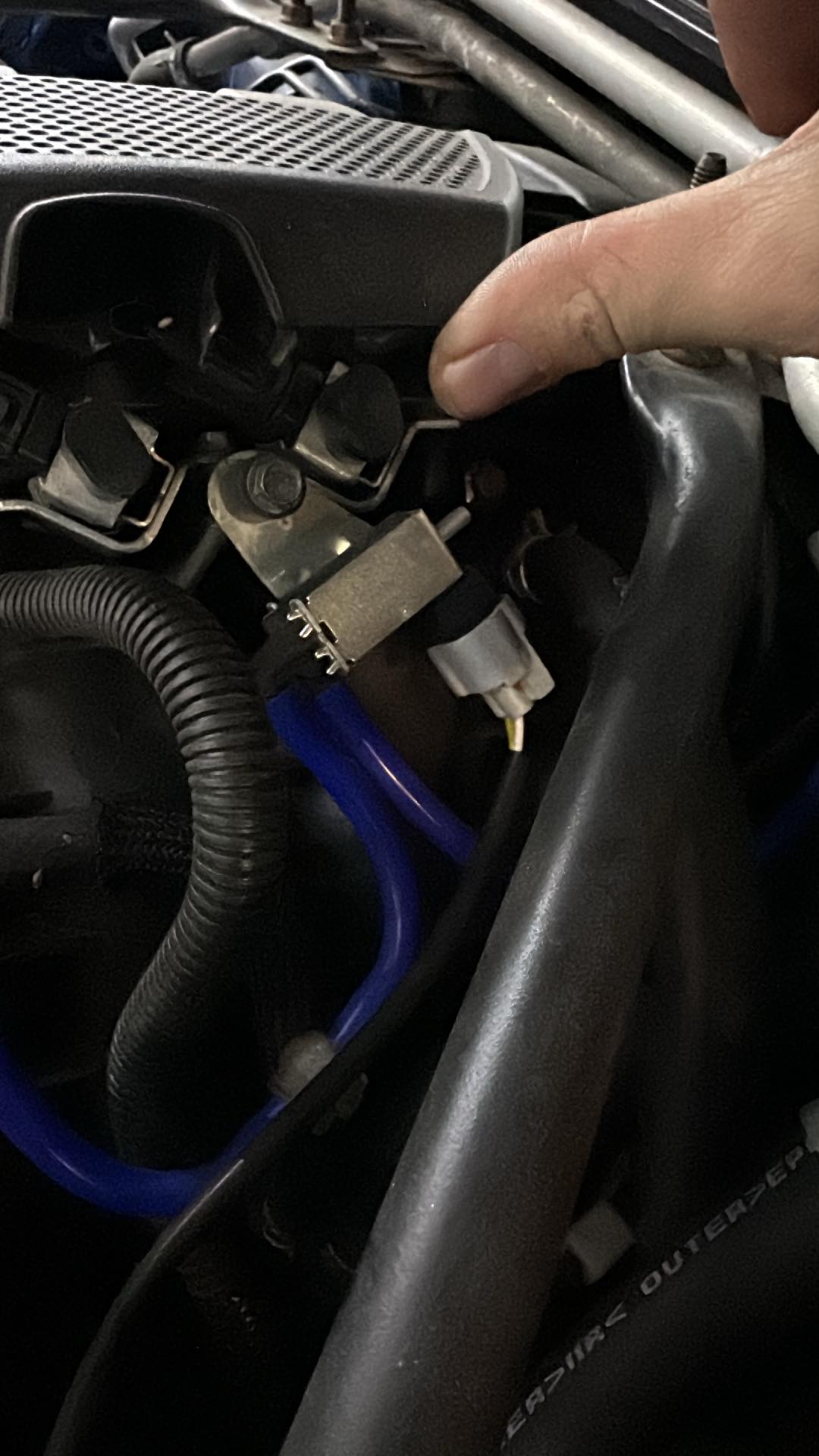

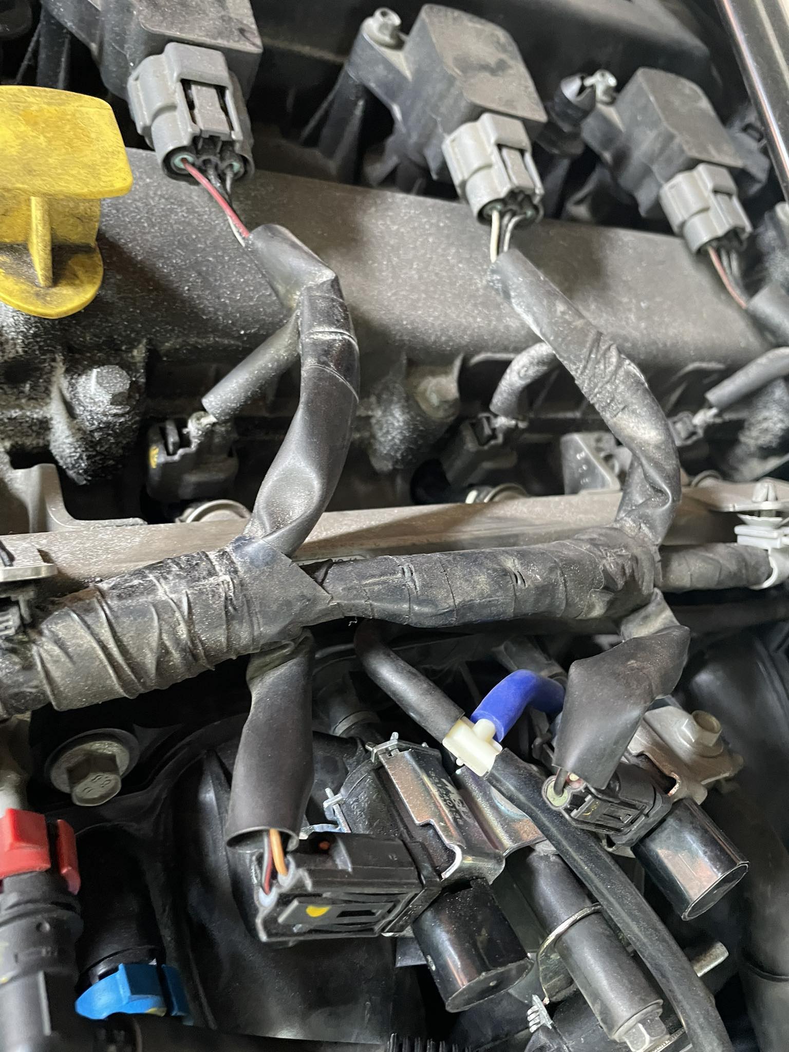

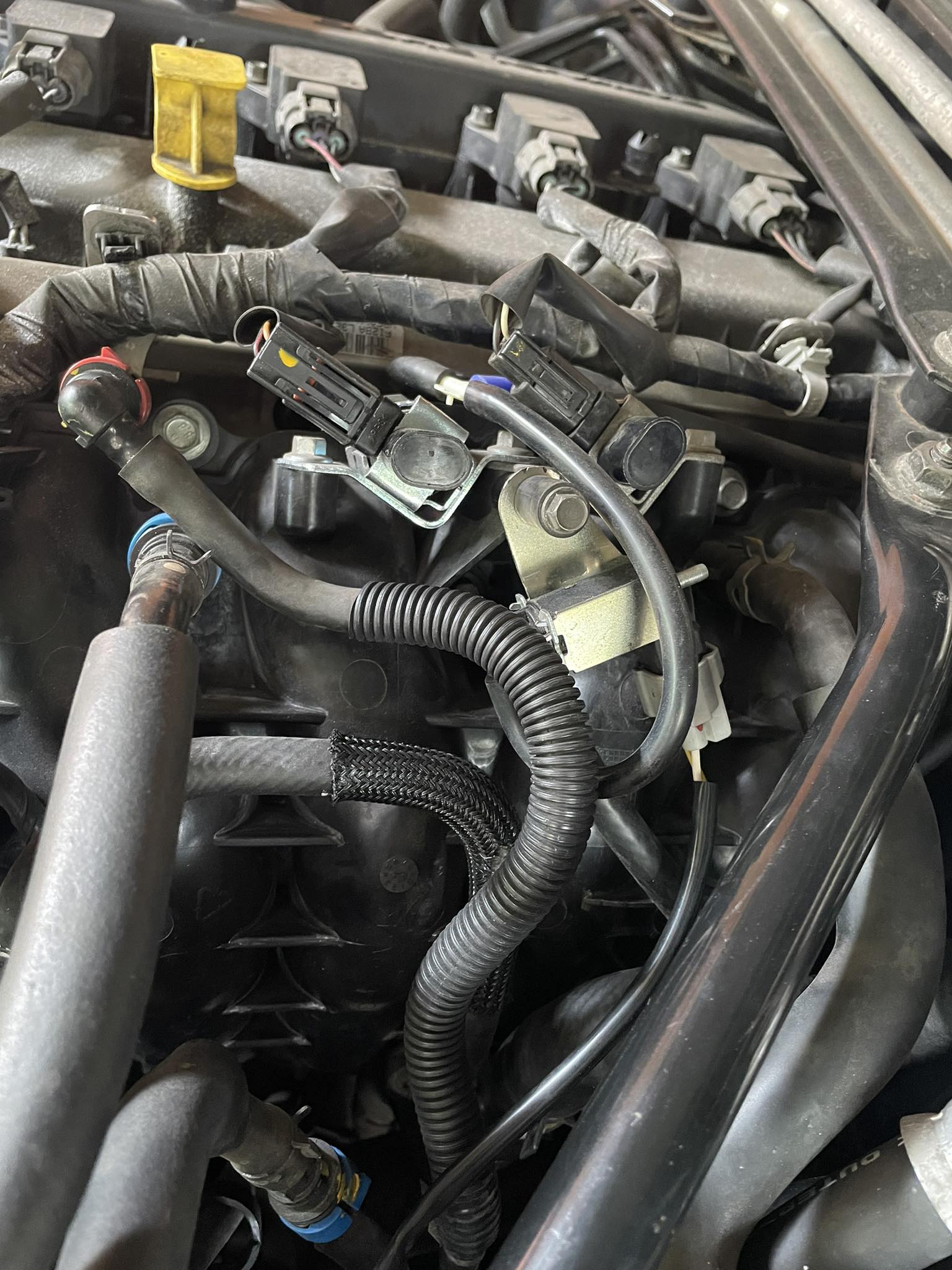

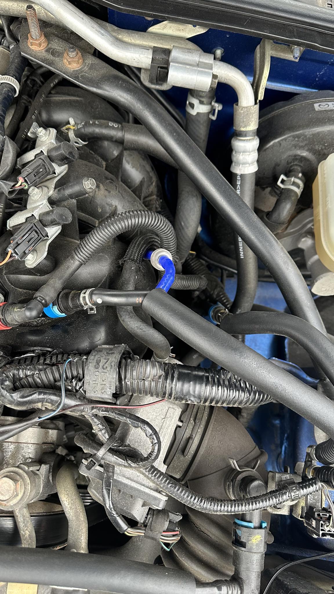

Zrobiłem sobie bypass końcowego tłumika z przepustnicą, ale jest problem taki, ze fajnie wszystko brzmi na postoju + małym otwarciu przepustnicy do +-20%, natomiast przy wciśnięciu gazu na maksa wydech robi się cichy, tak jakby przepustnica się zamykała.
Pytanie moje, czy ktoś robił podobny patent i jeżeli tak to gdzie podpinał przewód podciśnienia.
Poniżej zdjęcia jak to u mnie jest podpięte, może coś źle zrobiłem ;/

Brzmi jakby zanikało podciśnienie otwierające zawór. Może zaworek zwrotny na wężyku szwankuje?

Zmieniłem źródło podcisnienia i jest duża poprawa, ale nadal nie jest idealnie.
Podpinałem na krótko z oimięciem zaworu i było to samo.

A sprawdziłeś zawór jednokierunkowy czy przepuszcza tylko w jedną stronę? On jest potrzebny. Ma pozwolić nabić podciśnienie w rurce przez długość auta. Przy pełnym bucie podciśnienia w kolektorze nie ma a jest przecież potrzebne by otworzyć bypass
Druga możliwość to nieszczelność. Na rurkach, zaworze sterującym albo elemencie wykonawczym.

Po wymianie zaworka wszystko działa, dzieki za pomoc ;)
