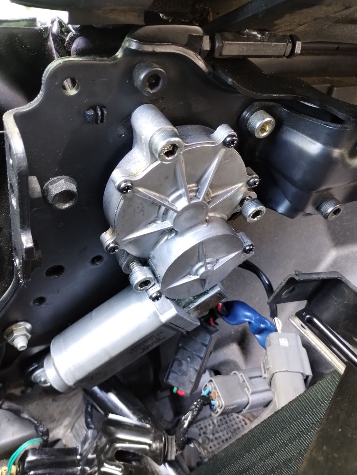

Taki update, że w wielkich bólach i hałasującej zębatce dach chcę się otworzyć, ale nie mam jaj żeby go próbować złożyć do końca, bo może już się nie rozłożyć z powrotem. Obstawiam niedawno wymieniony silniczek, ale jeśli działał bez zarzutu przez ok 5 razy dziwne, że sam z siebie się rozsypał. Mój pierwotny wymieniałem, bo wył.

Silnik, który siedział jako oryginalny ale wył i który był powodem wymiany, znowu wleciał do auta, żeby tylko sprawdzić czy zamknie poprawnie dach. Mimo swojej wady wycia domknął wszystko elegancko...

Poszukuję takiego silniczka! Podsyłam też na twój priv swój numer telefonu

Drugi silniczek kupiony, dach na razie działa, ale już go nie otwieram
