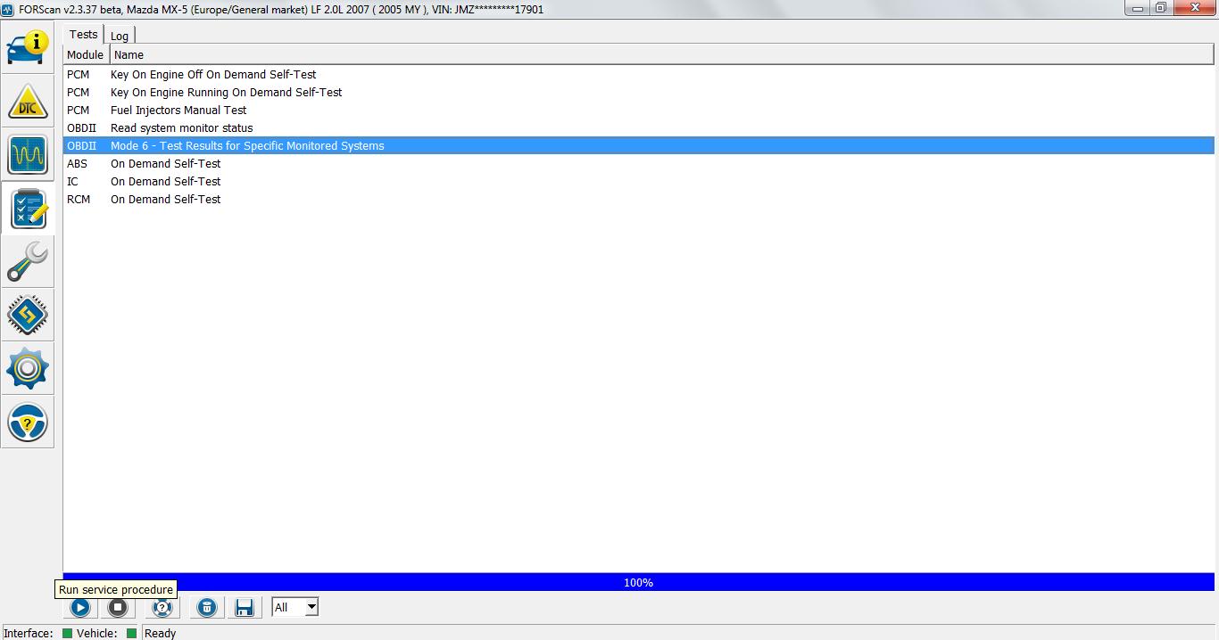

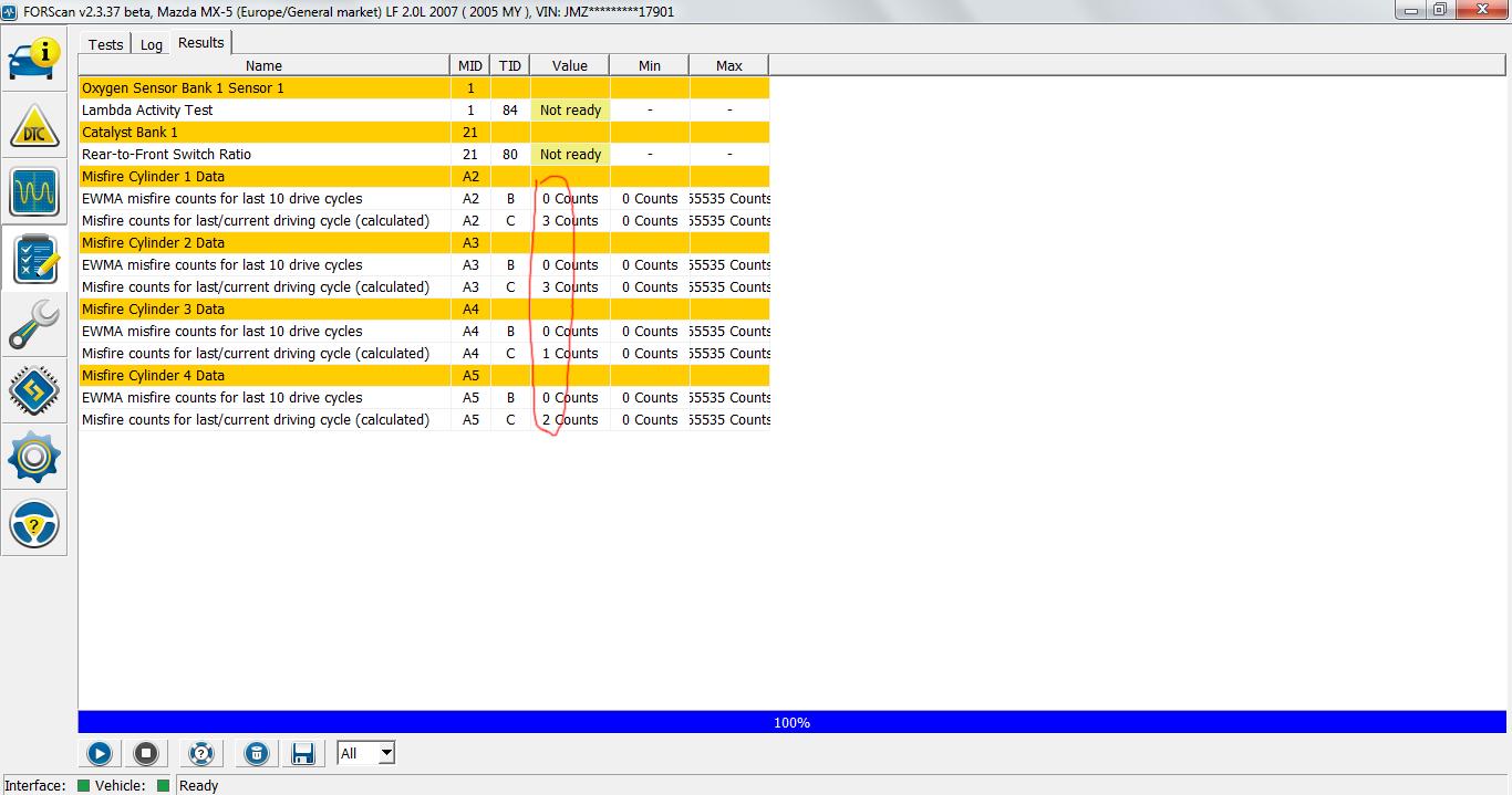

Porządna - w teorii - metoda diagnostyki: wypadanie zaplonow jest rejestrowane przez PCM a dane na ten temat mogą być odczytywane z monitorow OBD2 np poprzez Forscana. Moja praktyka mówi jednak że to w NC nie działa. Owszem coś pokazuje ale:
- mając już wyraźny problem na 3 cylindrze, diagnostyka pokazywała pojedyńcze wypadania zapłonów ... na cylindrach 1 i 4. Na 3 zero wypadnieć. A problem byl bardzo wyraźny, auto jeździło jakby chciało a nie mogło. Zanim doszedłem ocb minął tydzień więc danych powinno być być sporo.
- przy silniku pracujacym na 3 cylidrach (kabel urwany, odpialem dodatkowo wtryskiwacz by nie przytrzec silnika) migający check engine, pojawił się dopiero po kilkuset metrach albo kilometrze. Faktycznie po 2-3km jazdy do warsztatu na 3 cylindrze było zarejestrowanych kilkaset wypadnięć zapłonu. Ale ta ilość wydaje mi się zbyt mała ... 5 minut jazdy ze średnimi obrotami powiedzmy 1500 to o ile dobrze liczę 1500/2*5min = 3750 a pokazywało bodaj 300coś. Niestety, procedury diagnostyczne w NCkowym PCM są jak widać dość kulawe. Przynajmniej w europejskich wersjach, USA moze ma lepiej bo inaczej na pewno

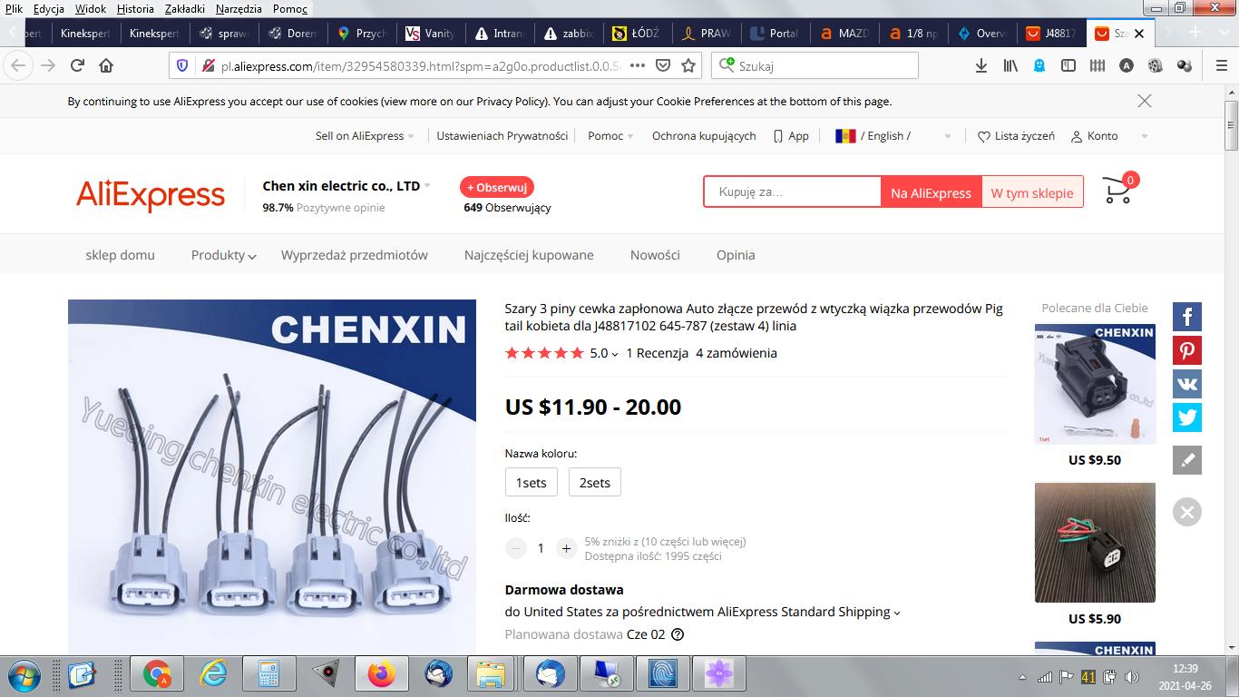

2b. rozwiązanie nieco bardziej porządne. Kupujemy zestaw nowych wtyczek do cewek:
wtyczki sa uzywane w Nissanach, Inifiniti Suzuki:
MOTOALL Ignition Coil Connector Plug Wire Harness Pigtail Wiring Loom 3-wire Female for Nissan Infiniti Suzuki J48817102 645-787 - 4pcs
np. na amazon.com
https://www.amazon.com/gp/product/B07H7 ... UTF8&psc=1
albo na Aliexpress po wpisaniu J48817102 645-787 w wyszukiwarke
https://pl.aliexpress.com/wholesale?cat ... 02+645-787
i wymieniamy, najlepiej od razu wszystkie 4.

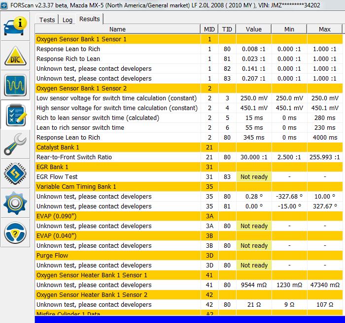

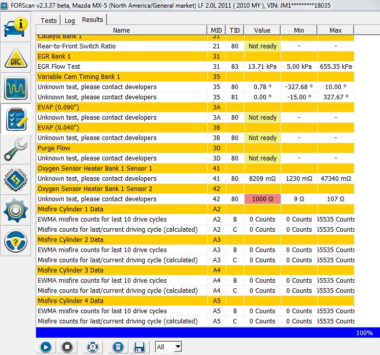

dane z samodiagnostyki OBD2 sa tu:
auta z USA maja od zawsze bardziej rozbudowane procedury diagnostyczne
rezultaty dla aut EU (moje auto)
wg. diagnostyki najlepsza sytuacja jest na cyl 3 (tę wtyczkę naprawiałem), a na pozostalych odrobinę gorzejauta z USA maja od zawsze bardziej rozbudowane procedury diagnostyczne

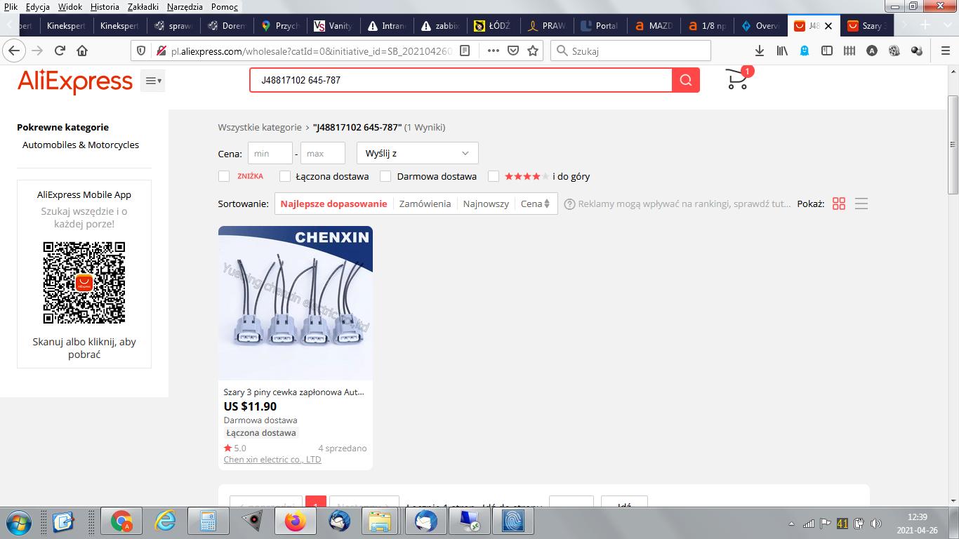

"na Aliexpress po wpisaniu J48817102 645-787 w wyszukiwarke"
były: czarna NC L5 , czerwona NAfL 1.6/90+
jest: Niseko L5/RomDrop
Zrobiłem przed chwilą i mi wyskoczyły te wtyczki
przy użyciu Tapatalka

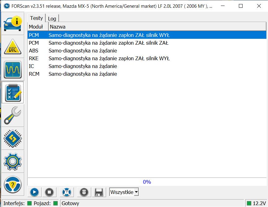

odkopuje wątek
chcialem ostatnio zrobic diagnostyke i nastąpiło zdziwienie
nie ma zakładki ODB II ktora kiedys była - ??!!
czy ktos moglby sprawdzic czy tez tak ma?

Mam
