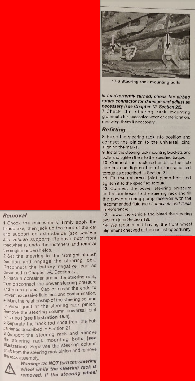

No i pytanie jak wyjąc calosc :)

niezalogowany
Posty: 217
28 maja 2023, 21:01
2023-05-28 21_59_33-Window.png (724.69 KiB) Przejrzano 37 razy
