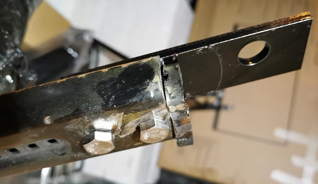

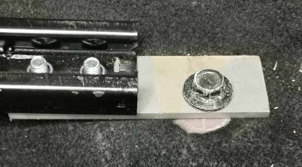

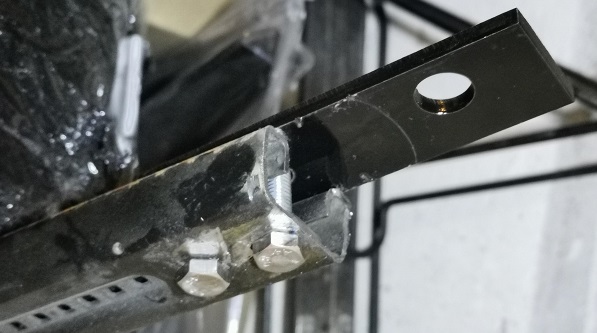

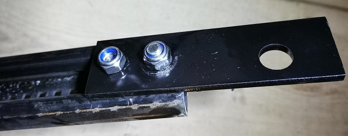

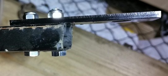

Dziś szykowałem nowy fotel kierowcy, kupiony na forum, już miałem zamawiać blaszki od JS ale miałem jeszcze pod ręką blaszki Fivea.
Wpadłem na pomysł, żeby blaszek nie mocować pod płozą ale na płozie. Co daje nam kolejne 2cm niżej siedzisko, w sumie to powstaje w ten sposób obniżenie jak u JassPerf. Jedyne co to musiałem dokupić dłuższe śruby. Siedziska z blaszkami jeszce nie montowałem, ale nie sądzę by coś przeszkodziło w ich zamocowaniu bo przesunięcie otworu na karoserii po takiej zmianie mocowania jest minimalne.
Plusem tego rozwiązania jest to, że płoza nie leży na blaszce tylko na karoserii. Co chyba zwiększa bezpieczeństwo tego DIY.
Żeby płoza ułożyła się w przestrzeni pod blaszką i między garbem mocowania przy karoserii, trzeba odciąć jakies 8mm płozy, mniej więcej po dziurkach którę są już w płozie. To zresztą trzeba też zrobić przy montażu blaszek JP.

Zalecany montaz.

Tak, można przesunąć na max do tyłu jeśli montujesz je "tradycyjnie" od spodu.
Ja dodatkowo przy użyciu imadła i młotka wygiąłem blaszki tak, żeby fotel schodził jeszcze niżej. Myślę, że efekt był zbliżony do tych amerykańskich blaszek za miliony monet.

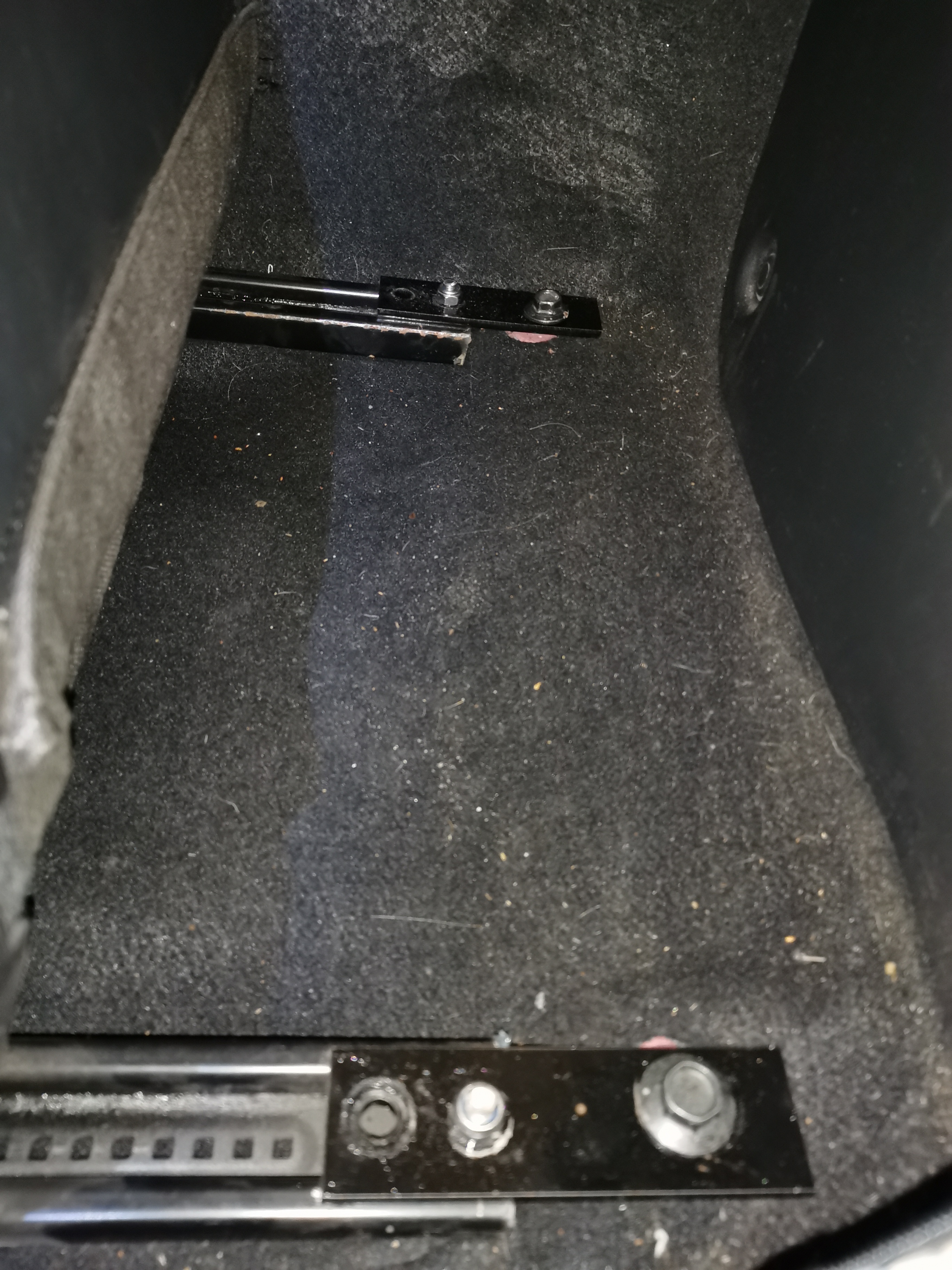

Zalozylem dzis moje frankesteiny i jest ok. Jak dla mnie bo w sumie musialem wykrecic jedna srube zeby wystarczylo mi dlugosci ruchu plozy.
Okazuje sie ze przy takim montazu nie potrzeba ucinac tych 8mm plozy, jak wczesniej pisalem.
W sumie jak patrze na foty to ten sam myk da sie zrobic z OEM blaszkami z foteli z regulacja wysokosci, tylko trzeba te dwie dluzsze sruby dokupic.

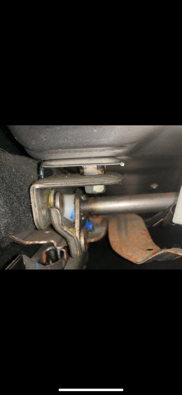

Mechanik sie rozpedzil i usunal tez przednie mocowanie fotela. Czy jest na to jakis patent, pasujacy do zestawu obnizajacego?
