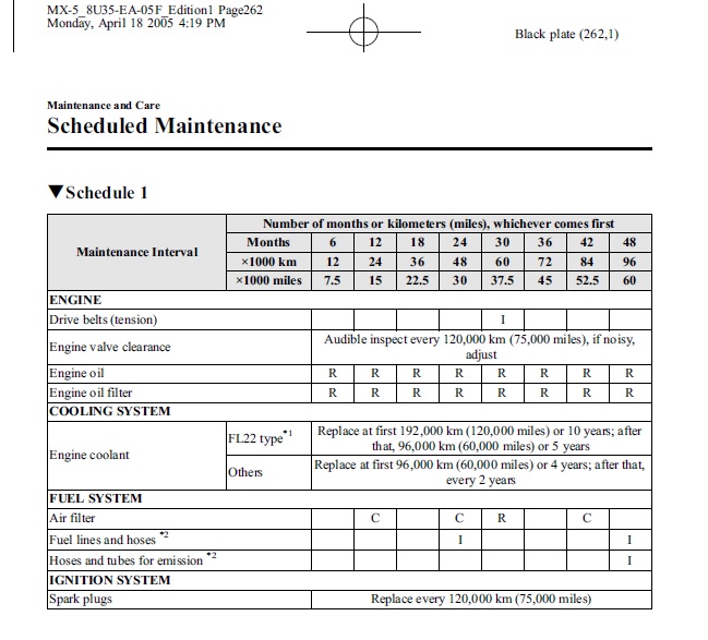

Co do częstotliwości wymian oleju, to w mojej instrukcji (NC 2006 1.8 Europa) Mazda wskazuje konieczność wymiany oleju co 5 tys.km, lub co pół roku*. Wymiana filtra oleju co 10 tys.km lub 1 rok. Olej 5w20 lub 5w30 SL API A3-A5 (dla rocznika 2007 jest to już SN API A3-A5).
*EDIT: Przepraszam - pomyliłem tabelki z instrukcji MX'a- sprostowanie w następnych postach!

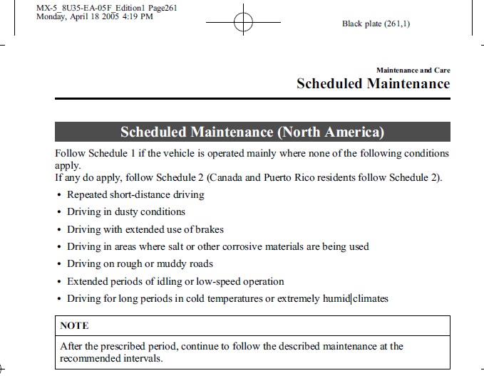

jqb pisze:Dziwne z tą wymianą, jesteś pewny że co 5 tys? U mnie w instrukcji jest co 20.
Sam byłem zdziwiony, bo z góry zakładałem wymianę co 10 tys. lub 1 rok, podobnie jak w daily robię. W sumie, biorąc pod uwagę, że u mnie MX to trzecie, weekendowe auto tylko na sezon wiosna - jesień, to pewnie i tak wymiana wypadała by co 3-5 tys km, bo tyle w sezonie pewnie zrobię...
Przed chwilą sprawdzałem z ciekawości anglojęzyczny manual (prawdopodobnie na rynek amerykański) od modelu 2.0 rocznik 2006 i interwały zalecane przez mazdę różnią się w porównaniu do 1.8
- Ameryka Północna (normalne warunki i użytkowanie) - wymiana co 6 miesięcy lub 12 tys.km (w zależności co nastąpi wcześniej)
- Ameryka Północna (trudne warunki, wysokie temperatury, wilgotność, krótkie dystanse, "upalanie" itd.) - wymiana co 4 miesiące lub 8 tys.km
- teren poza Ameryką Północną - wymiana co 6 miesięcy lub 10 tys.km (tabelka w załączniku)
Zalecana klasa lepkości oleju wg tej konkretnej instrukcji to 5W20, olej spełniający wymogi ILSAC, bez wskazania na klasę API - pewnie dlatego, że to wersja amerykańska...
W innym manualu (dla rocznika 2007) jest już informacja, że w wypadku niedostępności na danym rynku oleju 5W20 należy stosować 5W30 API SM A3-A5 (taką lepkość ma dexelia ultra stosowana w ASO, w PL).
Jak widać, zalecenia różnią się w zależności od rynku docelowego, modelu i rocznika auta. Ja tam będę się trzymał w swoim wypadku mojej instrukcji, olej majątek nie kosztuje, zresztą przy moich przebiegach wychodzi i tak jedna wymiana na sezon. Wymianę robię w tym tygodniu, następna po zimowaniu, na wiosnę (pewnie po 2 tys km.)
Może jeszcze ktoś poda dane z oryginalnej instrukcji jaką ma w samochodzie? W necie znajduję same amerykańskie wersje....
Ostatnio zmieniony 23 cze 2016, 13:51 przez Krzych, łącznie zmieniany 1 raz.

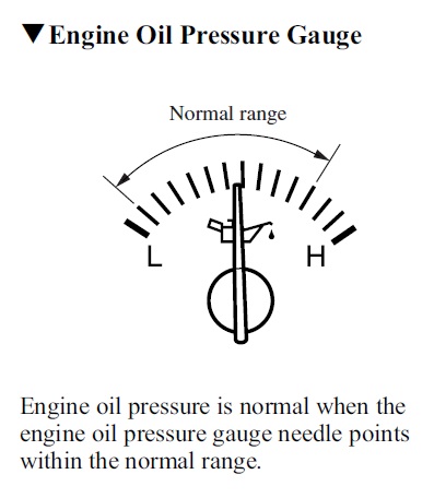

nie kumam tego - czy te silniki się między sobą różnią, w zależności od kraju, w którym jeżdżą?
i jak DOBRZE sprawdzić stan oleju? bo u mnie wskazówka ciśnienia oleju jest nisko, przed połową, a z bagnetu nie wynika, żeby cokolwiek trzeba było dolewać.
- irekJ
- Posty: 2790
- Wersja: Mocny Full
- Lokalizacja: PL | CH | IT
wroclover pisze:nie kumam tego - czy te silniki się między sobą różnią, w zależności od kraju, w którym jeżdżą?
Też mnie wskazówka martwiła i gdzieś na forum zasłyszałem, że sama wskazówka jest sterowana "elektronicznie" i tak jak powyżej niewiele ma wspólnego z faktycznym stanem oleju. Potem doczytałem jeszcze, że na luzie powinna być w okolicy drugiej kreski a z gazem w podłodze w okolicy 3/4 zakresu... ale nie potrafię tego teraz odkopać.

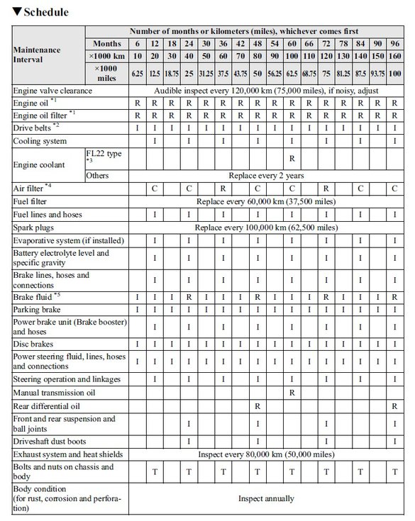

Koledzy ale dałem ciała
Przepraszam za zamieszanie z tymi 5 tys. km ! Odczytałem dane nie z tej tabelki, co trzeba, dotyczyło to rejonu poza Europą i specyficznych warunków użytkowania - niech małym usprawiedliwieniem będzie moja nieznajomość języka niemieckiego i chwilowe zaćmienie umysłu (nie wiem jak mogłem to przeoczyć!).
Wczoraj na spokojnie odkopałem książkę, znalazłem odpowiednią dla standardowych, europejskich warunków tabelkę i jest tam czarno na białym napisane, że dla Europy zaleca się wymianę co 20 tys. km lub 1 rok. Wstyd!
Niemniej, dla mnie zastanawiające są różnice pomiędzy egzemplarzami instrukcji na Europę i Amerykę Północną, poniżej wycinek z instrukcji dla NC 2.0 z 2005r.:
Wg niej wymiana podczas normalnej eksploatacji na terenie Ameryki Północnej powinna następować co 12 tys. km lub 6 miesięcy (shedule 1), jednak gdy spełniony będzie którykolwiek z warunków:
- powtarzalna jazda na krótkich dystansach,
- jazda w warunkach pyłu w powietrzu,
- jazda z częstym hamowaniem(?),
- jazda na terenach występowania soli lub innych substancji powodujących korozję,
- jazda po drogach nieutwardzonych,
- dłuższy czas pracy na biegu jałowym lub przy niskiej prędkości obrotowej silnika,
- jazda przez dłuższy czas w niskich temperaturach lub bardzo wilgotnych klimatach,
to zaleca się wymianę już co 8 tys. km lub 4 miesiące - shedule 2. Te wymagania dotyczą również "z urzędu" mieszkańców Canady, w Puerto Rico wymiana co 5 tys. km lub 3 miesiące.
Trzecia tabelka przeznaczona na rynek inny niż Ameryka Północna, mówi o wymianie co 10 tys. km lub co pół roku.
W każdym z tych przypadków są to krótsze okresy i przebiegi niż zalecane w naszych europejskich manualach...
Może to Ci pomoże (Rozdział 5-35 instrukcji):
W NC ta wskazówka zmienia położenie wraz z obrotami, o ile skala jej ruchu mieści się w "normalnym" przedziale (rysunek), to nie ma wg mazdy powodów do obaw. Teoretycznie dzięki niej masz możliwość wychwycić w porę mniejsze ciśnienie niż zwykle, co powinno skłonić Cię do zbadania poziomu oleju w silniku.
W praktyce, gdy ten wskaźnik pokaże "zero" to może być już za późno.
To może być bardzo cenna wskazówka Irek!
Zawsze robię pomiar wg instrukcji, czyli rozgrzanie, odczekanie 5 minut, wyciągnięcie bagnetu, jego dokładne wyczyszczenie (całego, po rękojeść) i dopiero pomiar. Jednak nawet przy takim postępowaniu bagnet jest upaprany olejem również powyżej podziałki i nie widać idealnie linii stanu oleju na podziałce (udaje mi się jedynie raz na jakiś czas uzyskać w miarę wyraźny odczyt). Pewnie jest to spowodowane tym, że olej nie spływa do końca z rurki bagnetu i w trakcie wyciągania tegoż do odczytu stanu oleju bagnet ulega zabrudzeniu. Na pewno nie pomaga tutaj fakt, że bagnet, to w sumie wyginająca się na wszystkie strony linka (np. w M6 to dość sztywny płaskownik), a sama rurka prowadząca nie jest prosta, więc wyciągając bagnet podziałka zbiera olej "po drodze"...
W żadnym innym samochodem nie miałem tyle problemów z odczytem stanu oleju
wroclover pisze:...jak DOBRZE sprawdzić stan oleju? bo u mnie wskazówka ciśnienia oleju jest nisko, przed połową, a z bagnetu nie wynika, żeby cokolwiek trzeba było dolewać.

Krzych, bazowanie w NC na wskaźniku ciśnienia oleju to strzał w stopę, ta wskazówka nie pokazuje realnego ciśnienia oleju.
- Krzych
- Posty: 492
- Rejestracja: 25 sty 2016, 14:38
- Wersja: NC 2.5 + NA 1.8vvt
- Lokalizacja: Gorlice/Małopolska
rrutek pisze:Krzych, bazowanie w NC na wskaźniku ciśnienia oleju to strzał w stopę, ta wskazówka nie pokazuje realnego ciśnienia oleju.
Tak, to prawda, dlatego nie bazuję na tym wskaźniku i nikomu broń boże nie radzę czekać z inspekcją poziomu oleju aż wskaźnik zacznie pokazywać "zero", stąd słowo "teoretycznie".
Jedynie kontrola oleju na bagnecie może nas uchronić od "niespodzianek".
