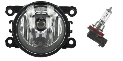

Wiem, że odpisuję na posty z przed 6 lat :D ale nie chcę żeby ktoś popełnił błąd taki jak ja, czyli: "Muszę wymienić halogen, co tam będę sprawdzał jakie mam, na forum piszą że takie jak do berlingo czy innego picasso, to kupuję". I co? klops, nie pasują. Dlaczego?
Okazuję się, że większość osób na forum pisze o takich halogenach:
A ja mam takie (które nie przykręca się bezpośrednio do zderzaka tylko najpierw do takiej plastikowej ramki):
Okazuje się że oba są zarówno do berlingo i picasso ale pierwsze są np. do berlingo 00-04 a drugie do berlingo produkowanego od 08, podobnie jest z picasso.
Mam MX-5 z 2004 roku i może stąd wynika różnica (podobnie jest w przypadku plastikowych końcówek na zatrzaski do dachu :o ).
Tak napisałem informacyjnie ku przestrodze :twisted: :lol:
