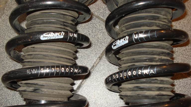

irakleo pisze:Dżizes krajst skąd oni te ceny biorą Za 150-170 funciaków zakupisz w UK set nowych, progresywnych Eibachów o niebo lepszych od OEM-owej sprężyny
Irakleo czy to są np. takie ???
( bo jestem trochę zielony w temacie )
Kupiłem swoją NBFL na takich właśnie i uważam że była to porażka. Auto było niskie, pięęękne, niewiele przechylało się na zakrętach - myślę sobie - wow - cool ! .......Ale ! W połaczeniu z seryjnym miękkim amorem każdy choć troszeczkę szybciej przejechany śpiący policjant -- boom.
Wjechać w wulkanizacji na podnośnik - problem- podkładanie jakiś pachołków drewnianych. Oczywiście wjazd na zwykły podnośnik- boom.
Było za miękko.
Wydaje mi się że sens ma komplet - amor i sprężyna twardsze ( najlepiej jakiś zestaw regulowany oczywiście )- bo wymiana samych sprężyn jest bez sensu ( przynajmniej jak dla mnie )
no i właśnie chce tego uniknąć.. tak jak napisałes policjanci czy próba wjazdu na podnośnik ( mam już tego dosyć ) oczywiście auto prezentuje się ładnie, ale konfortu z jazdy na codzień brak dlatego myślałem o wstawieniu zwykłych spreżyn od seri, ale podejrzewam, że te od mojej wersji hard s pomimo że zapewne uniosą auto wyżej do orginału będą za twarde względem tego czego oczekuje więc zastanawiam się czy podejdą zwykłe od NB bądź wersji Sport pod B6 i jaki dadzą efekt? ma ktoś może B6 na nie obniżających sprężynach??
Tomai pisze:czy to są np. takie ???
Nie ma ich całości na zdjęciu ale nie wyglądają ani troszkę na progresywne.

sebna pisze:Tomai pisze:czy to są np. takie ???
A proszę.
- Resize of Rotation of DSC06638.JPG (59.1 KiB) Przejrzano 1207 razy

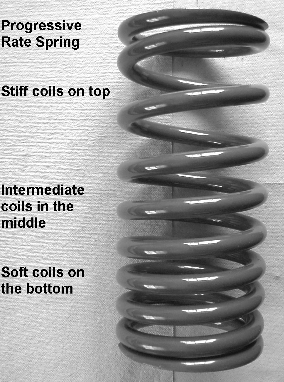

dokładnie....progresywna sprężyna ma dość specyficznie nawinięte zwoje, potrzebne byłoby zdjęcie całej sprężyny.
powyżej opisujecie trzy całkowicie inne cechy zawiasu, raz że za nisko i nie możecie wjechać na podnośniki, bujanie na zakrętach....tu kłaniają się bardziej staby a nie sprężyny, za twardo i komfort spada.....no kurcze nie ma idealnego rozwiązania
Na 99.9% nie są progresywne.
Progresywna sprężyna będzie miała inaczej ułożone zwoje na górze zazwyczaj. Czy to będą większe odstępy między kolejnymi zwojami czy inna średnica zwoju ale efekt będzie ten sam inna siła.
Być może są jakieś sprężyny, które jednak nie dają się rozpoznać po zwojach ale to by oznaczało, że są wytworzone w jakimś znacznie bardziej zaawansowanej i droższej technologi (sam metal musiał by mieć różne właściwości w różnych częściach sprężyny co raczej wydaje się technologią kosmiczną dla zwykłej sprężyny jak są prostsze metody na rozwiązanie problemu).
Ale nie jestem ekspertem i mogę się mylić.

irakleo pisze:Tomai pisze:A proszę.
to nie jest Eibach Pro-Kit Lowering tylko Eibach Sport Lowering Spring
To właśnie różnią się : progresywne - nie progresywne ?

ja chyba mam w swojej spręzyny takie jak Tomai, w ktorymś temacie pytałem o nie, jak dają obniżenie?
sebna pisze:Na 99.9% nie są progresywne.

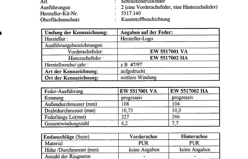

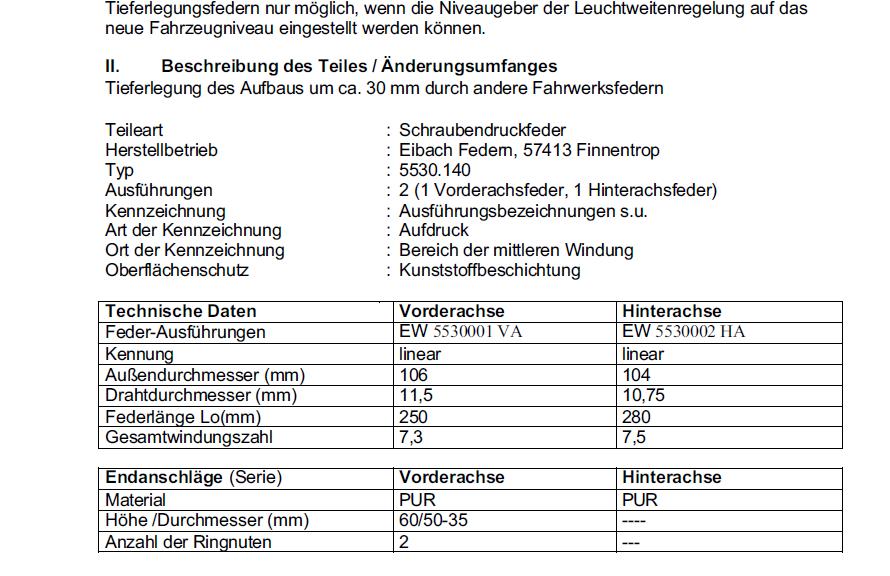

Jeśli certyfikat TUV nie ma błędów i udało mi się dobrze odczytać numery ze zdjęcia to jest to model 5530.140 i jest określony jako linear... Progresywności tam ani ciut ciut

kammich pisze:ja chyba mam w swojej spręzyny takie jak Tomai, w ktorymś temacie pytałem o nie, jak dają obniżenie?
Ja już nie mam tych sprężyn, mam seryjne. Tamte dawały 3 cm niżej od serii.
To może ktos poda przykład progresywnych sprężyn.
Na tej polskiej stronie Eibacha jest napisane ze i Sport i PRO-kit są progresywne także masło maślane dla mnie.
Tomai pisze:Na tej polskiej stronie Eibacha jest napisane ze i Sport i PRO-kit są progresywne także masło maślane dla mnie.
Ja tam mam ograniczone zaufanie do tekstów marketingowych w netowych sklepikach
W załączeniu kawałek screena z certyfikatów TUV Prokitów do NA i NB. One chyba rozjaśniają nieco obraz... Pełne pdfy są do pobrania z katalogu online Eibacha.
irakleo pisze:Eibach Sport Lowering Spring

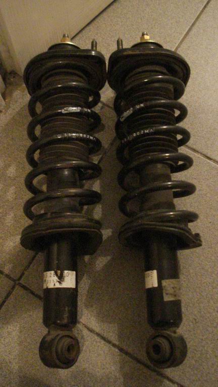

To ja jeszcze dodam kilka zdjęć poglądowych:
LOL sporo nisko zawieszonych idzie do góry ze sprężynami a ja w dół. Miejmy nadzieje, że poprawa trakcji będzie tego warta...
