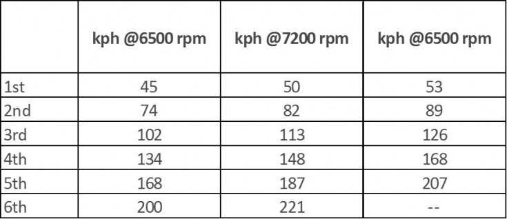

Przy moście 4.30 z NBFL 1.6 5speed... 113 km/h przy 7200 obrotach, 102 km/h przy 6500 - czyli w okolicach mocy maksymalnej ;)
Na skrzyni 5biegowej przy 6500 masz 90km/h na 2 i 126 na 3 :)

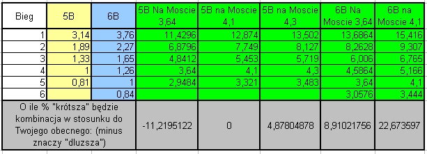

Walkowalem temat o tutaj [URL=http://forum.mx5klubpolska.pl/viewtopic.php?t=3498&start=0]>>KLIK<<[/URL] i wychodzi na to ze auto bedzie sie szybciej zbierac, wiec odczucia bardzo pozytywne. Do 80km/h czas bedzie sporo lepszy, do 140km/h tez, natomiast do 100 wypadnie podobnie bo na 6tce bedziesz mial o jedna zmiane biegu wiecej.
Tutaj wyciagam troche najistotniejszych rzeczy z wyzej wspomnianego watku.
Przelozenia skrzyn 5b i 6b:
1 3,14 3,76
2 1,89 2,27
3 1,33 1,65
4 1,00 1,26
5 0,81 1
6 ---- 0,84
Otwarty most w europejskich wersjach ma przelozenie 4,1 (nie 4,3 jak bylo tu wspomniane), natomiast torseny byly w 2wersjach 4,1 i 3,64.
most 4,1 mialy wszystkie mx5 z 5biegowymi skrzyniami (oprocz NA 1,6, ktora miala 4,30)
most 3,64 mialy wszystkie mx5 z 6biegwymi skrzyniami (z wyjątkiem MSM)
To co Cie interesuje (6b na moscie 4,1) miala wlasnie MazdaSpeed, wiec musialbys ktoregos wlasciciela MSM zapytac jak mu sie z tym jezdzi. Na papierze przelozenia ostatniego biegu (0,81 do 0,84) nie roznia sie tak wiele ale w praktyce kierowcy MSMow narzekaja na zbyt wysokie obroty przy jezdzie autostradowej.

Himber, ponizej masz wykalkulowane przelozenia na poszczegolnych konfiguracjach.
