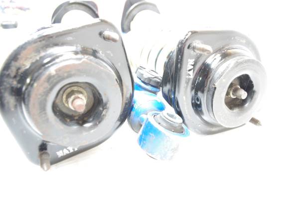

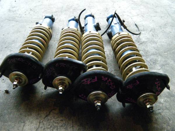

Może ktoś wie.....czy MazdaSpeed była fabrycznie wyposażona w taki zawias? Mogę to sprowadzić do siebie i nie mam pewności.

irakleo pisze:czy MazdaSpeed była fabrycznie wyposażona w taki zawias
w serii nie, ale to może pochodzić z MSM jako taka modyfikacja zrobiona przez kogoś od razu przy zakupie. Masz jakieś dokładniejsze zdjęcie, aby można było producenta rozpoznać ?

MSM nie wystepowalo z takim zawieszeniem. To musi byc jakis aftermarket. W serii bylo cos a'la Sport Suspension.

Hmm....dziwne że tak sporo tego na japońskich aukcjach i zawsze w opisie jest wzmianka że pochodzą od MSM. Może na ich rynku były inne alternatywy dodatkowego wyposażenia przy zakupie aut.....nie rzadko samochody produkowane na ich rodzimy rynek różniły się od aut eksportowanych.

W Japoni z tego co wiem nie bylo Mazdaspeed MX-5 tylko Roadster Turbo. Moze byly inne wersje MX-5 sygnowane przez sportowy oddzial... Mozesz spojrzec tutaj i zobaczyc czy to faktycznie sa czesc z Mazdaspeed [URL=http://www.mazdamotorsports.com/mazdaspeedaccessories.htm]http://www.mazdamotorsports.com/mazdaspeedaccessories.htm[/URL]
