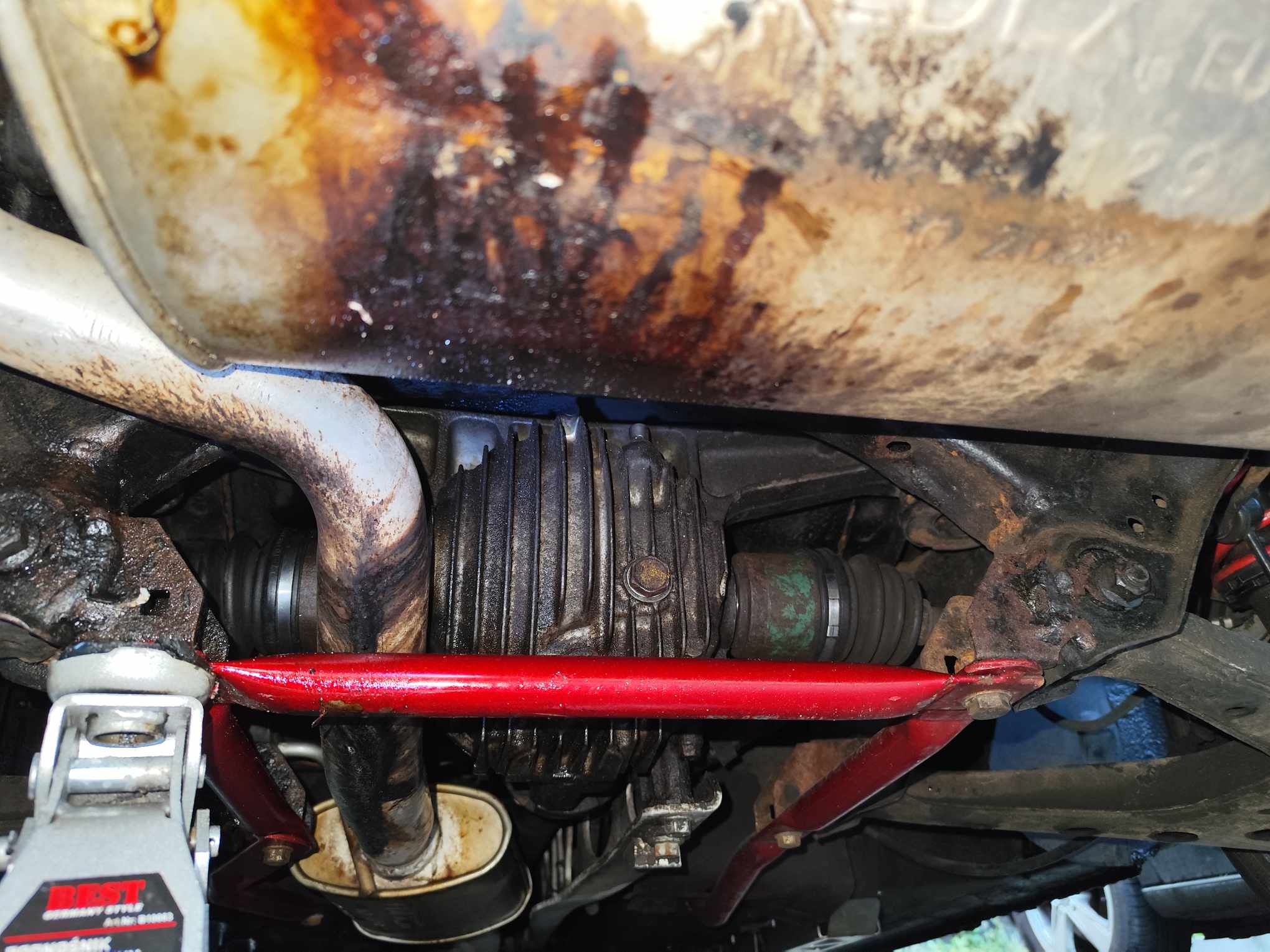

W trasie w długi weekend po drodze zaczęło mi kopcić spod auta. Okazało się, że olej z dyfra kapał na tłumik. Wszystko prawie w okolicach dyfra uwalone olejem.

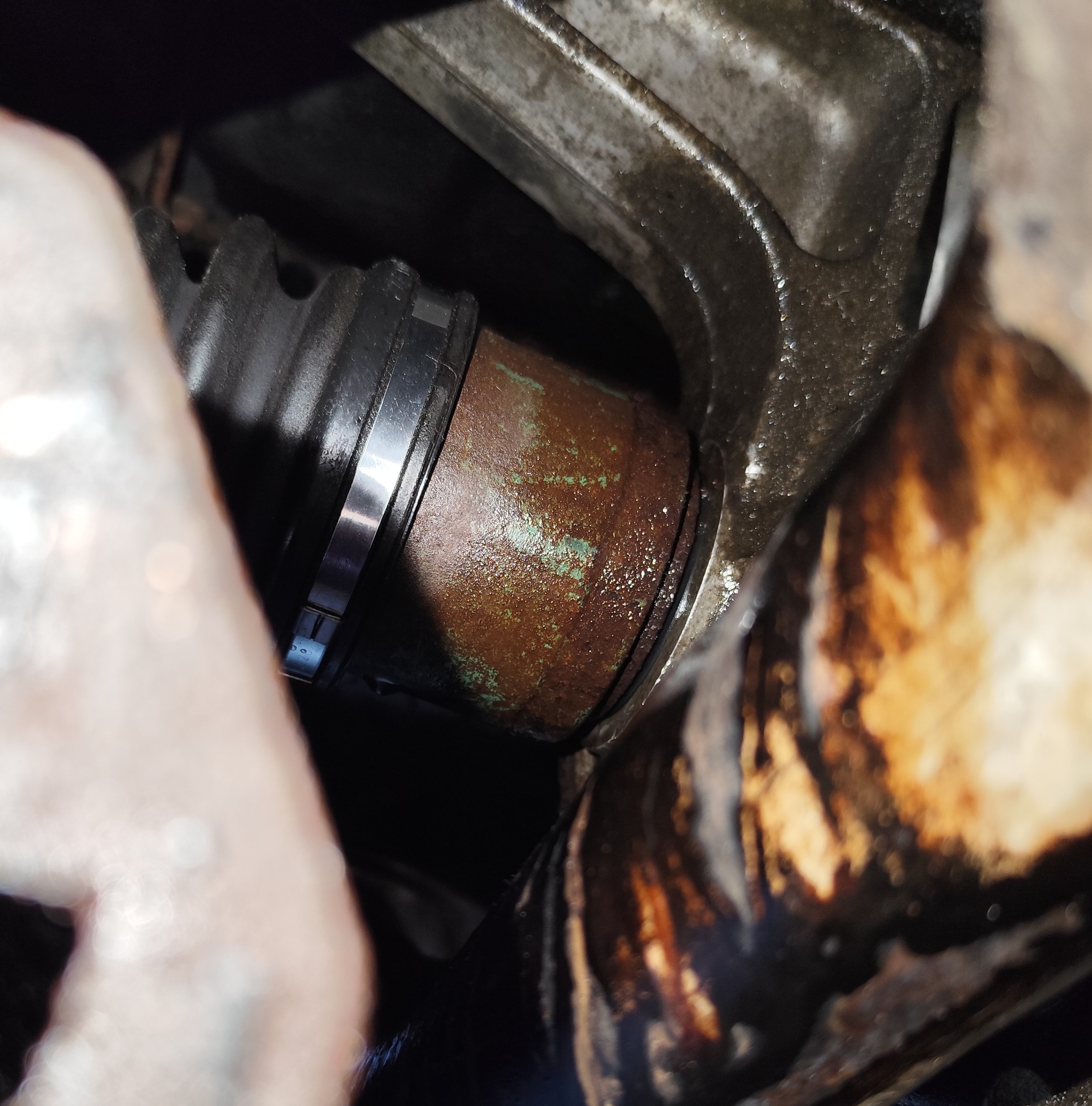

Niestety burzowy weekend i z pierwszych oględzin oceniłem lewą uszczelkę półosi.
Rzeczywiście była dość mocno zmęczona życiem:
uszczelka dyfra

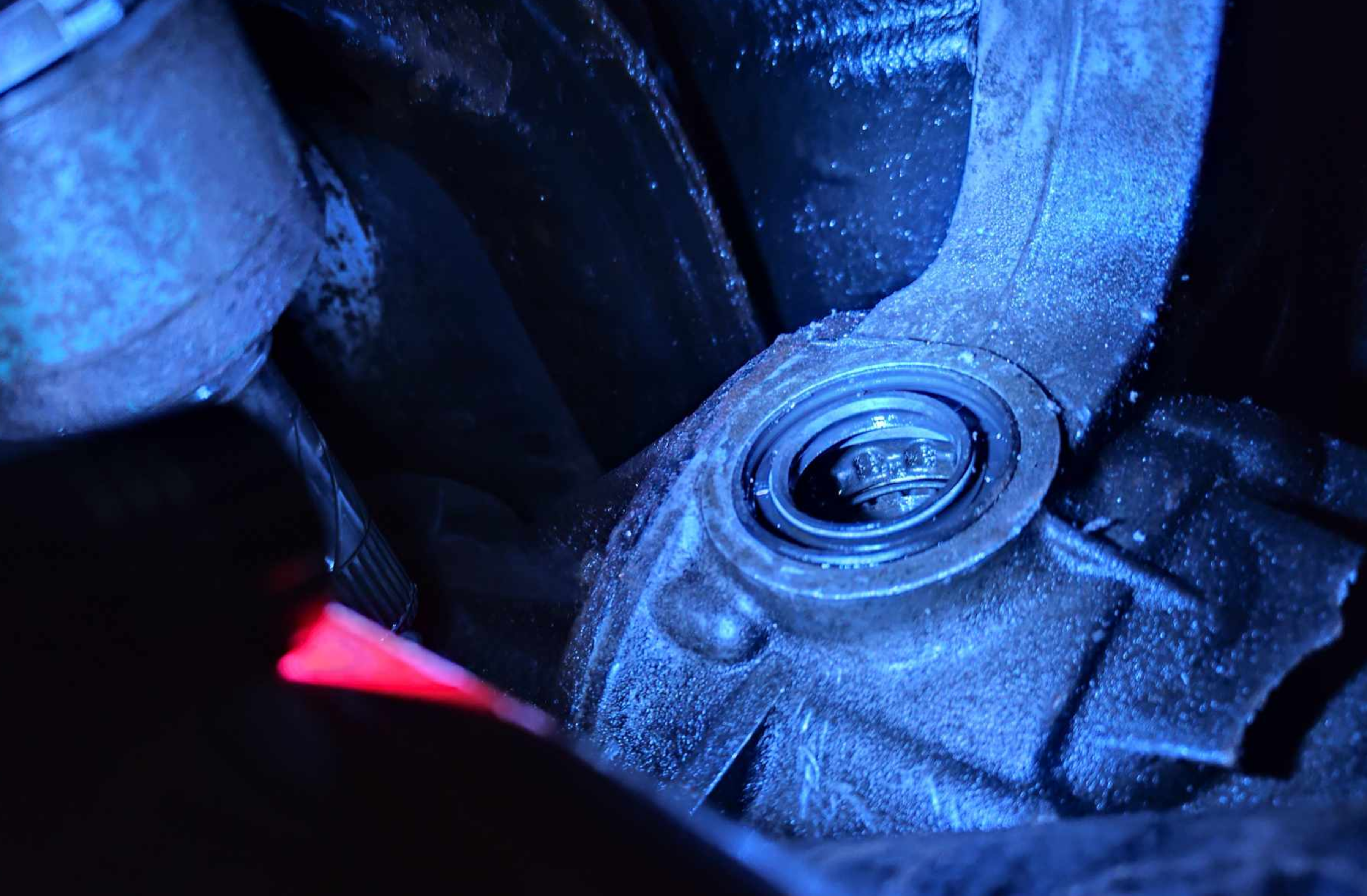

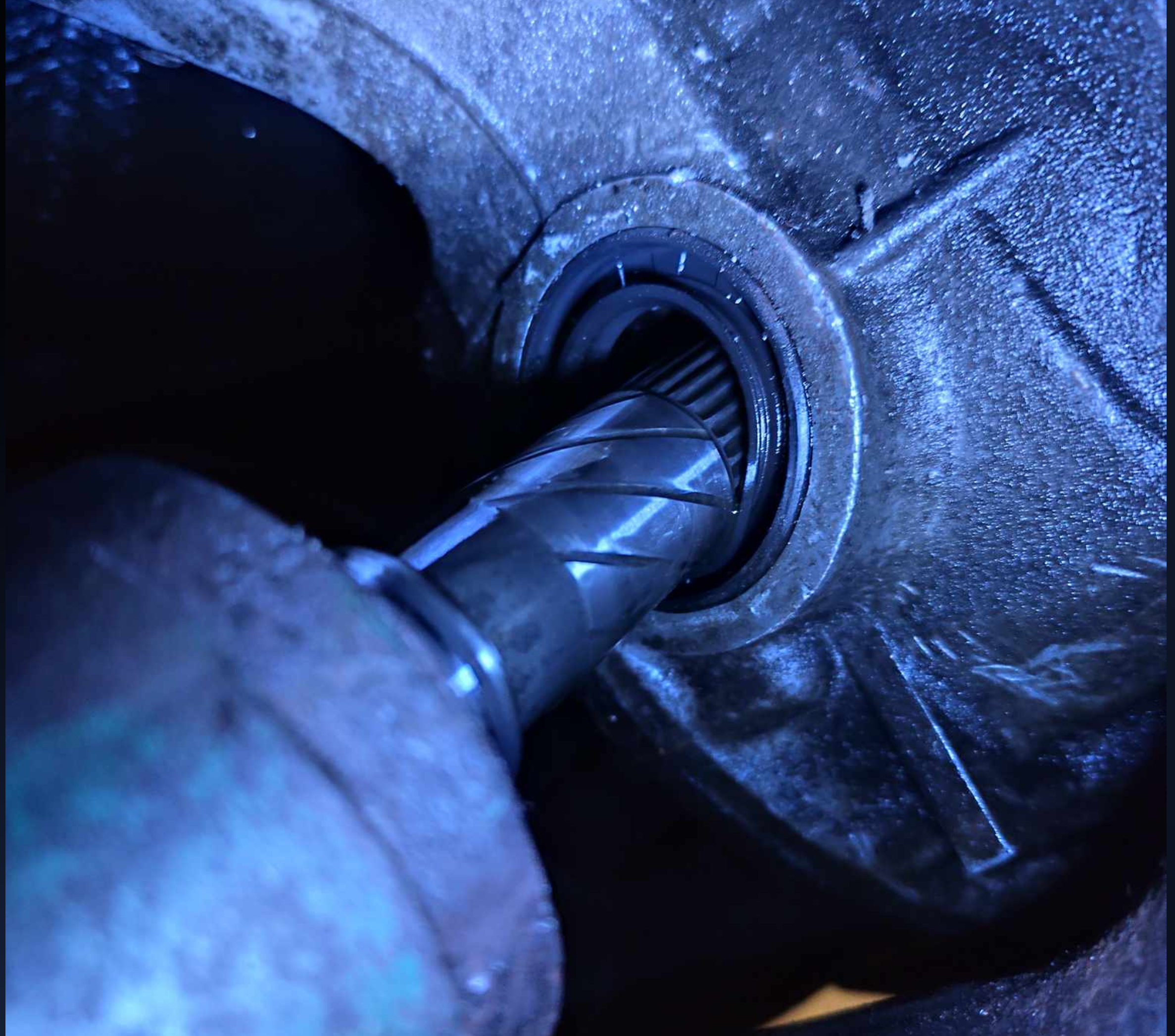

Po wymianie niestety nadal ten sam problem ale z ciut innego miejsca. Właściwie znów wszystko uwalone olejem. Przy wymienionej uszczelce wygląda przy półosi wszystko sucho.
Patrząc po śladach olej jest po środku dyfra na górze.
Z czego to może tak lać?
Z odpowietrznika? Dolałem oleju tak by lekko zaczęło się przelewać przez górny korek ale to nie możliwe by przez 300km lało znów non stop...

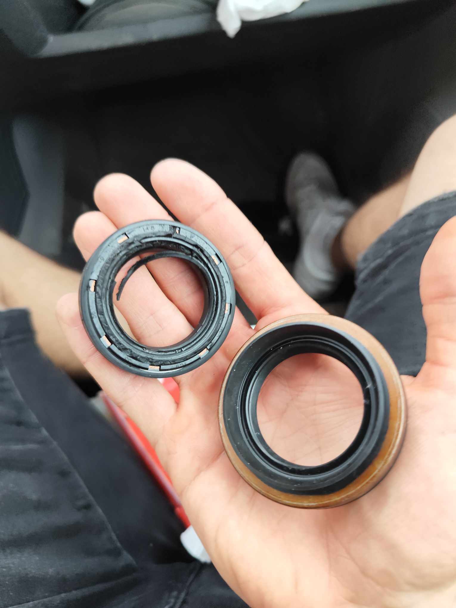

i przy okazji małe pytanie
dostałem przy 1 próbie zamówienia uszczelki półosi inną, wiekszą jak na zdjęciu poniżej.
Finalnie założyłem taką jak była wcześniej ale widziałem na yt (https://youtu.be/MJNV9jbd3nk?si=bvzQRescfXxgSiS8&t=134), na tutorialach, że ludzie montują tą wiekszą. I taka i taka jest ok?

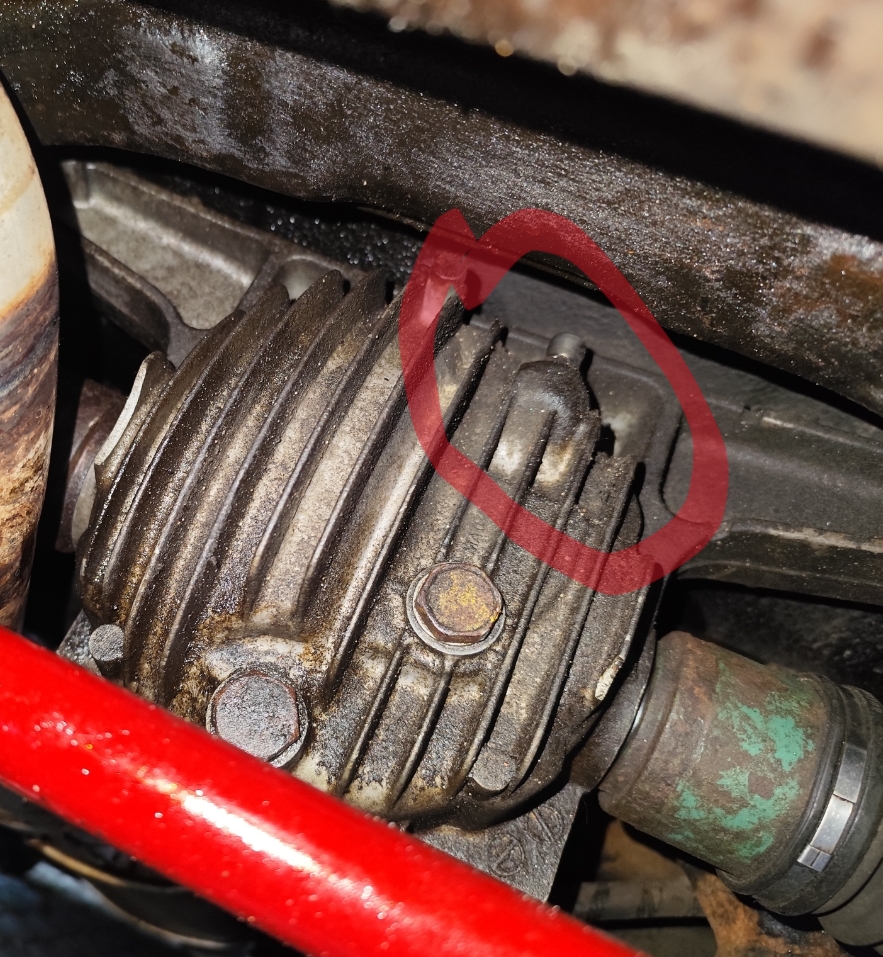

Sprawdź czy odpowietrznik jest drożny, jak nie to może się zbierać ciśnienie w dyfrze i wywalać olej przez uszczelki
02 cze 2024, 22:01
Stawiam na zapchany odpowietrznik

dzięki! Postaram się zweryfikować
To ten element na zdjęciu? Jest jakaś z szansa dostać nowy? Za nic w świecie nie mogę znaleźć tej części

Ten odpowietrznik to zwykły metalowy kapturek na rurce, nie ma sensu go wymieniać. Odkręć wyczyść, możesz do nafty wrzucić żeby syf się poluzował
Thavar
Posty: 23
Rejestracja: 26 kwie 2020, 20:03
03 cze 2024, 23:20
właśnie odkręciłem dziś, wyczyściłem, sprawdziłem czy przy dmuchnięciu przepuszcza - jest ok
ale - problem ten sam
czyżbym źle uszczelkę założył ? Oo
weszła ładnie, prosto...
widzę że największy i chyba jedyny wyciek jest właśnie przy simmeringu który został wymieniony
