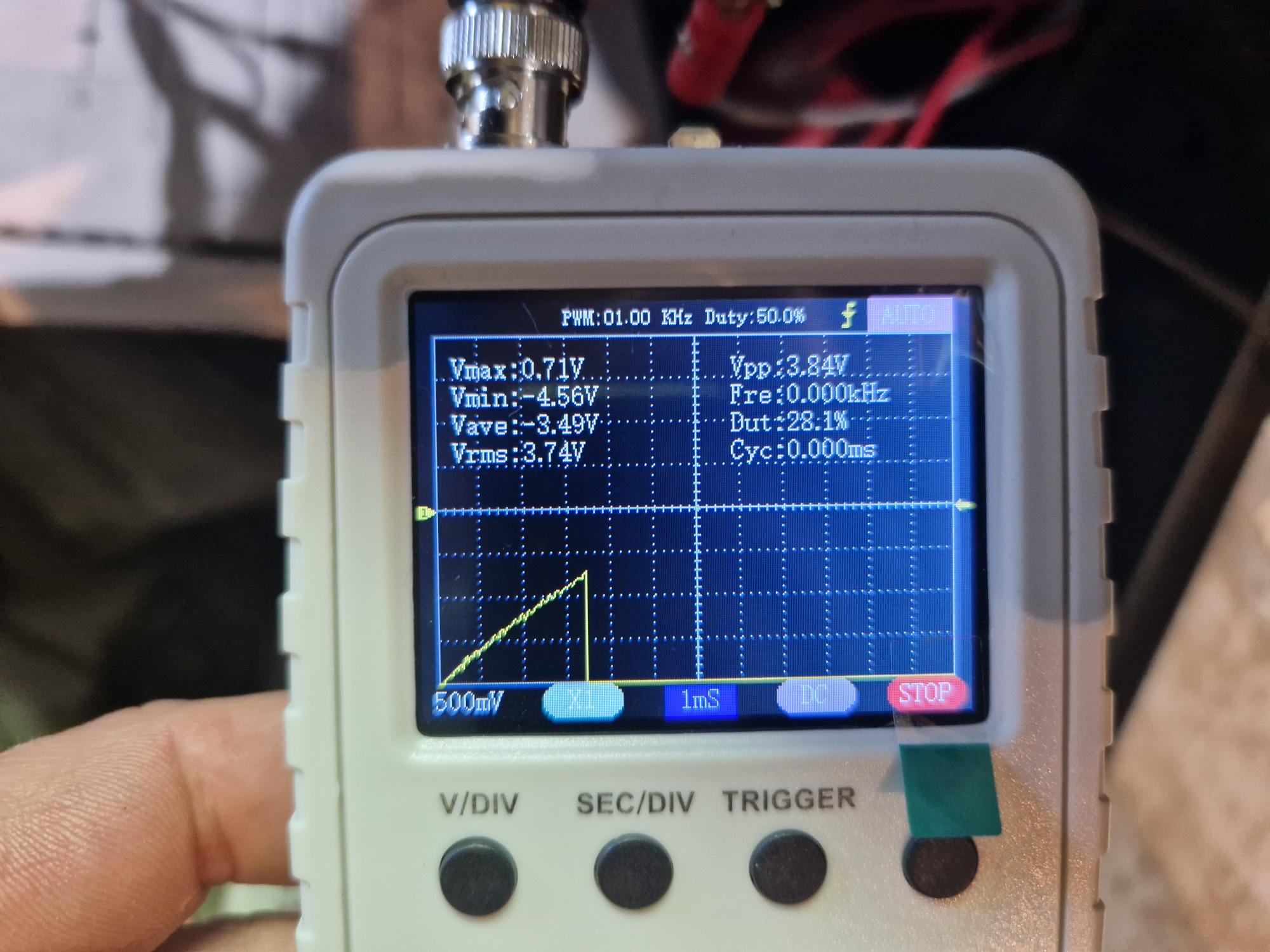

Na wolnych obrotach impuls ma amplitudę 4-4,7V i szerokość 4-4,5ms.

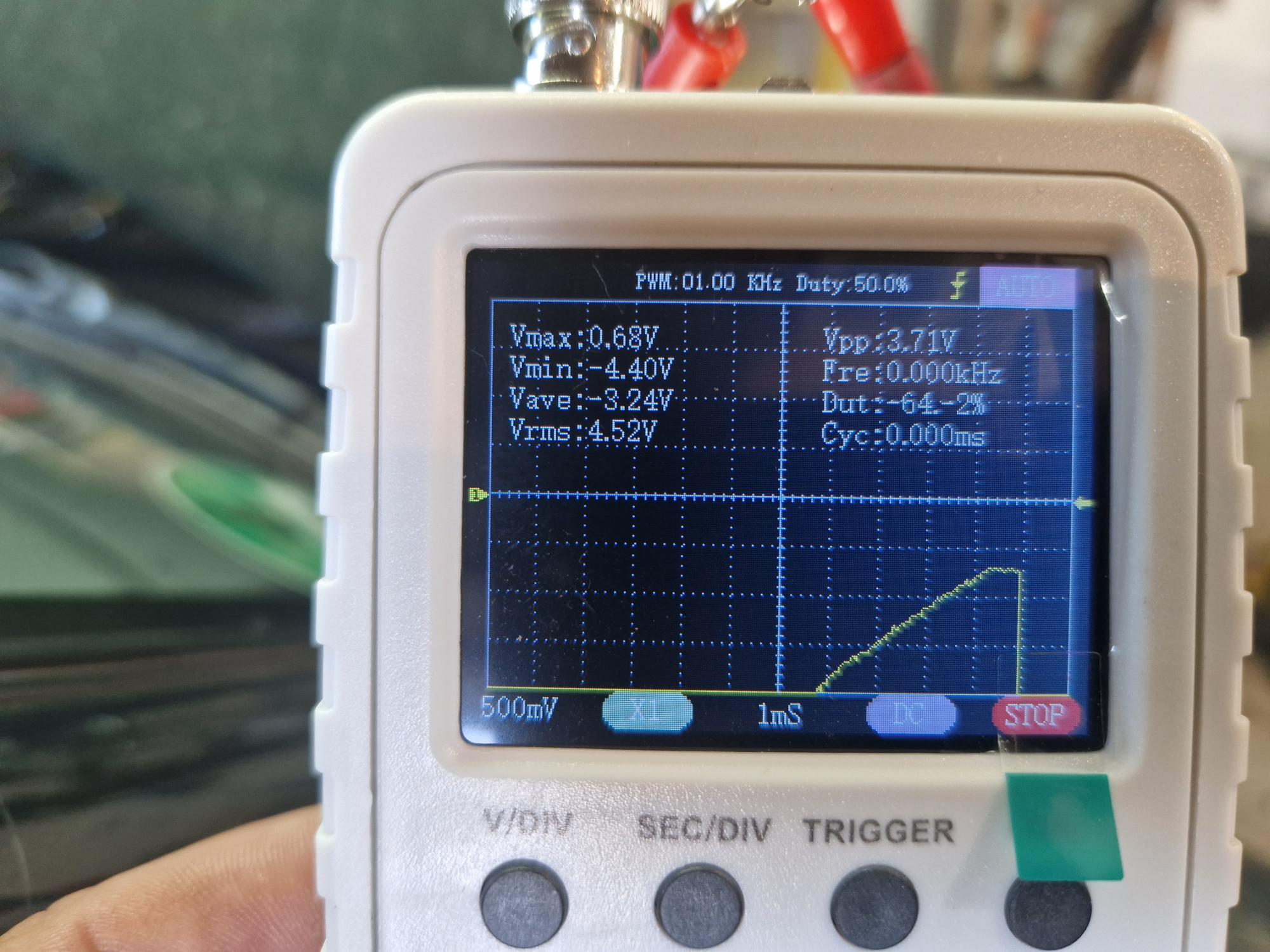

Co mnie zadziwiło to wzrost czasów podczas rozruchu (nie tyle sam fakt bo jest logiczny co wartość tego wzrostu). Zakładałem, że ten czas będzie w okolicy 7-10ms a jest 55ms i to jest stanowczo za dużo dla cewek VAG czy Toyoty czyli tych, które są zwyczajowo stosowane w konwersji do COP.
Zaobserwowałem, że jeśli cewki toyoty z tak dużym impulsem się uruchamiają to VAG potrafią odmówić podania iskry.

wolne obroty
rozruch
