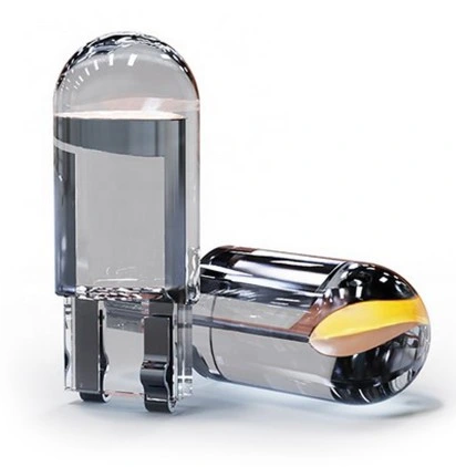

Cześć
Może ktoś z Was już przerabiał ten temat i ma jakieś doświadczenie lub patent na blaknący kolor podświetlenia zegarów w NBFL. Jakieś 2 lata temu wymieniłem wszystkie żarówki na nowe, nie pamiętam tylko czy były one czerwone czy białe z gumowymi kapturkami ale mimo małego przebiegu (czyli krótkiego czasu świecenia) czerwonego koloru już na nich prawie nie widać i licznik bardziej świeci na biało niż na kolor. Reszta podświetlenia świeci prawidłowo więc ten blady licznik psuje efekt w nocy. Macie może jakieś dobre rozwiązanie tego mankamentu - lepsze żarówki/kapturki/wymiana na led?

Całkiem zapomniałem o tym pytaniu więc spóźnione podziękowania za odpowiedzi. Czy te ledowe żarówki nie oślepiają w nocy bo regulacja jasności świecenia chyba nie będzie już działać prawidłowo?

Mam u siebie ledowy z aliexpress. Starczają na miesiąc około, ale za to regulacja normalnie działa

Zamontowałem takie i regulacja jasności działa. Kolor też pasuje do reszty podświetlenia.
