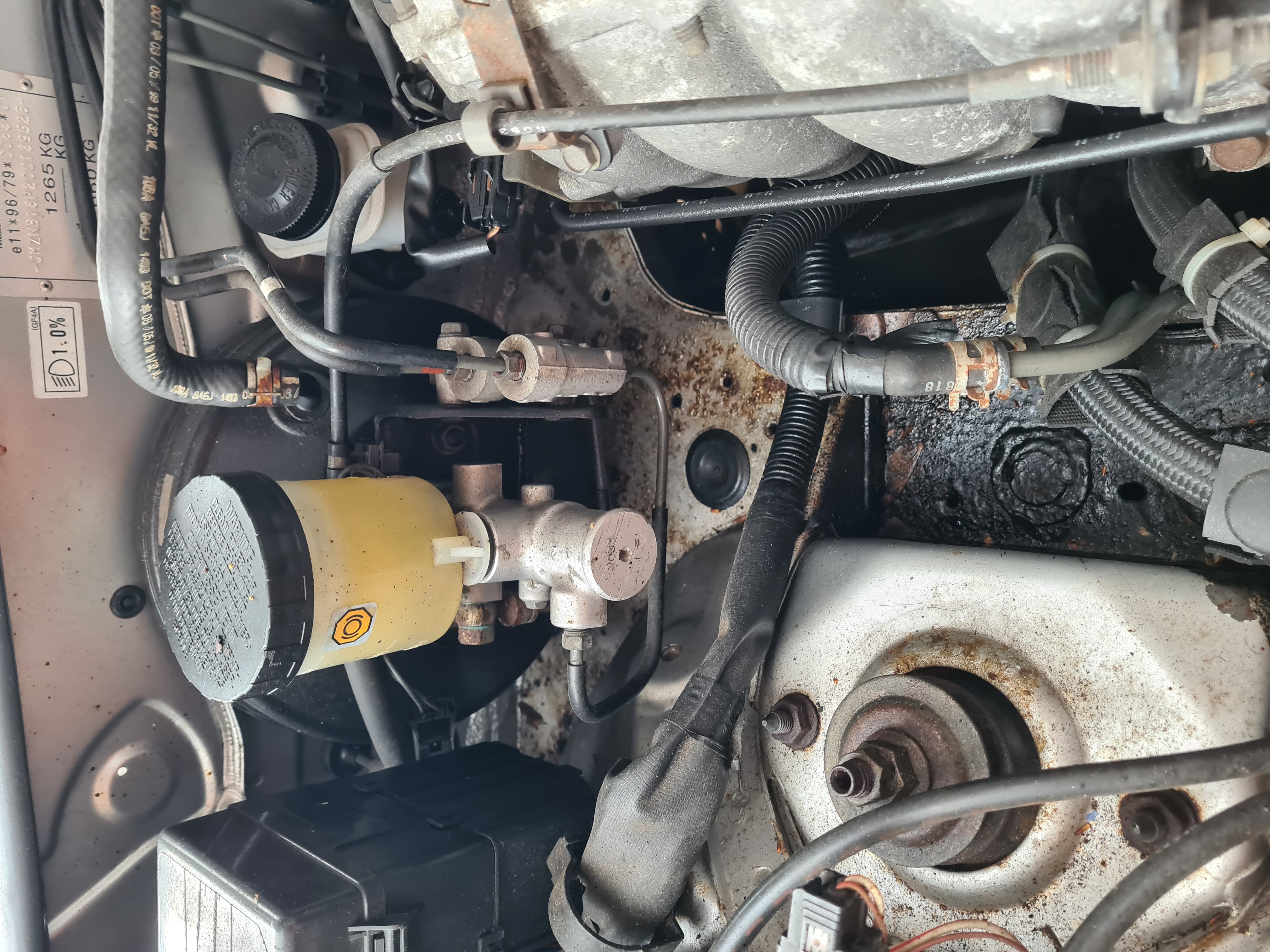

13 lip 2023, 10:29
@Alex
@Żółwik
@mutra
Panowie, wtopa. Kupiłem to serwo 862-04927, miata u mechanika, dziś telefon i: nie pasuje, i czy tu trzeba coś rzeźbić i we zapytaj tych magikow z forum.
Czy ja kupiłem wersje z ABS i dlatego to nie pasuje? (Juz zapomnialem dokladnie czemu nie pasuje)
Zdjecia poniżej
https://imgur.com/a/DLSSqr6
Pomóż ziomuś, bo za tyg urlop i muszę mieć sprawny samochód :D

Jest z angola, "nie pasuje" to trochę nad wyraz, po prostu trzeba dorobić przewody albo przełożyć co się da ze starego. Pasuje wiele serw, nie tylko od Mazdy.

13 lip 2023, 14:42
Nie wymieniałem serwa u siebie przy przekładce. Jeżeli masz serwo z anglika to nie będzie pasować p&p bo tam Przewody idą inaczej (zdjęcie poniżej)
Serio to jest z anglika? Kupowałem na allegro, informacji brak... czyli lepiej kupić jeszcze jedno, ale upewnić się ze to wersja europejska?

Nie wiem czy z anglika czy nie. Zdjęcia się nie ładują
Spróbuj teraz, jestem na tel i nie mam jak wrzucić tu .jpgów z imgura.

Ale do ch.. w czym problem!? Zarabiasz nowe przewody i cieszysz się lepszymi hamulcami... Pasują serwa z wielu japończyków, u mnie w temacie jest wyjaśnienie, sam założyłem z mazdy premacy, które nie dość, że grube to ma jeszcze większą średnicę, działa sprawnie, choć do prób drogowych jeszcze sporo czasu.
