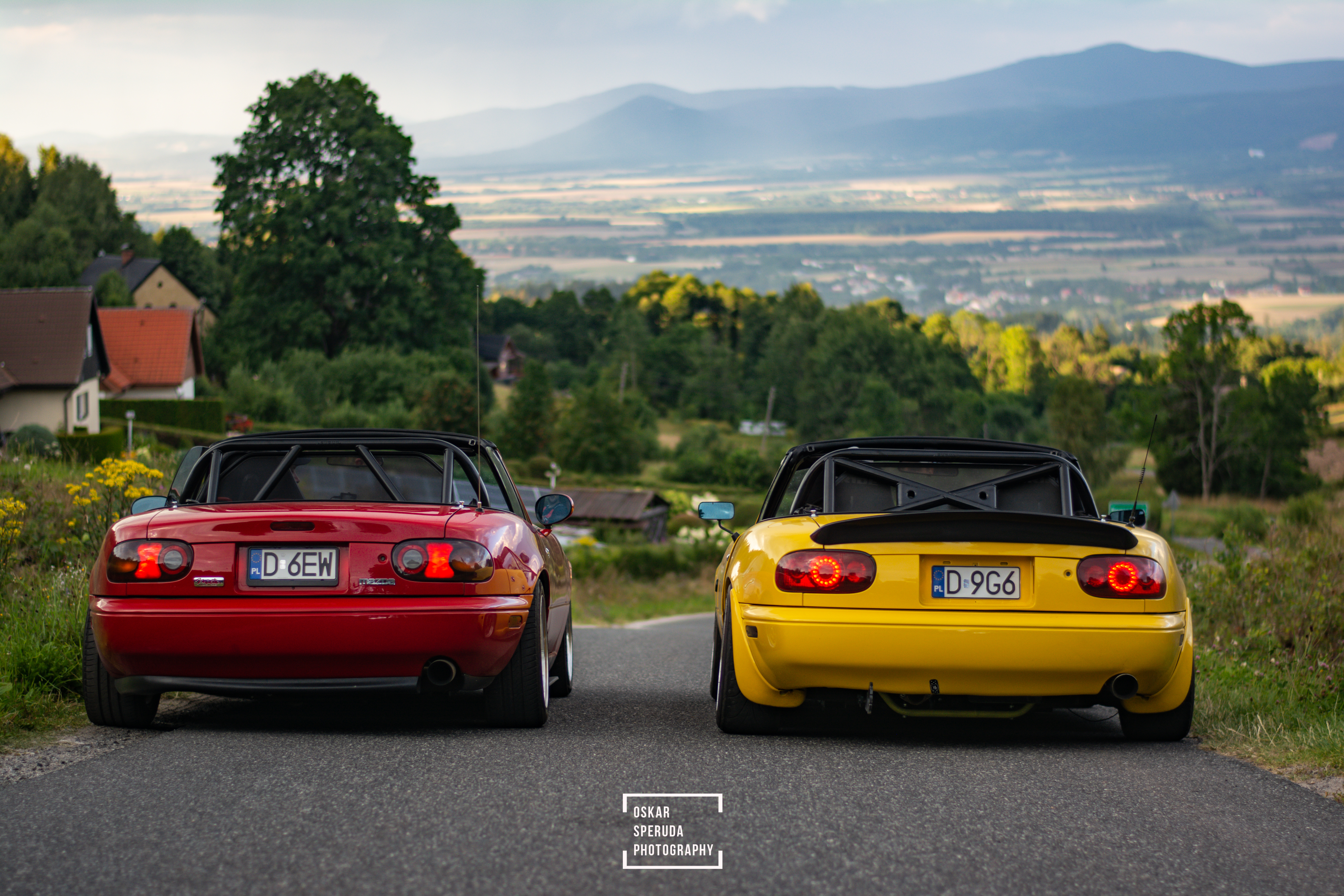

Ogólnie to fajnie pasuje wysoki windshot do rollbara mocowany w oryginalne otwory. Wchodzi pod lekkim skosem idealnie "pod" rollbarem. No i na foto (patrz dalej w link) widać, że pasuje do harnessbara i szelek :kciuk:.
Tutaj foto u Kyry jak to wygląda viewtopic.php?p=554753#p554753
Pytałem się jaki to konkretnie windshot to dostałem odpowiedź, że prawdopodobnie oryginalny mazdy, ale pietryga ma bardzo podobny (identyczny?) w swojej ofercie.
30 lis 2022, 16:14
Potwierdzam że oryginalny windshot idealnie można spasować z Xem od Cybula a tym bardziej z rollem typu V jak u Adiego ;)

@EasyCheesy Ty masz rollbar od Cybula typu X, czy V? Bo nie jestem w stanie wypatrzeć po zdjęciu, a też będę szukał windshota...
jd45das
Posty: 99
Lokalizacja: trójmiasto
26 gru 2022, 0:33
Patrząc po zdjęciu, to jest to rollbar typu V.
EasyCheesy
Posty: 45
Rejestracja: 05 sie 2021, 23:49
Lokalizacja: Mielec
29 gru 2022, 2:35
Pawelski pisze:
25 gru 2022, 19:01
Jest to V.
