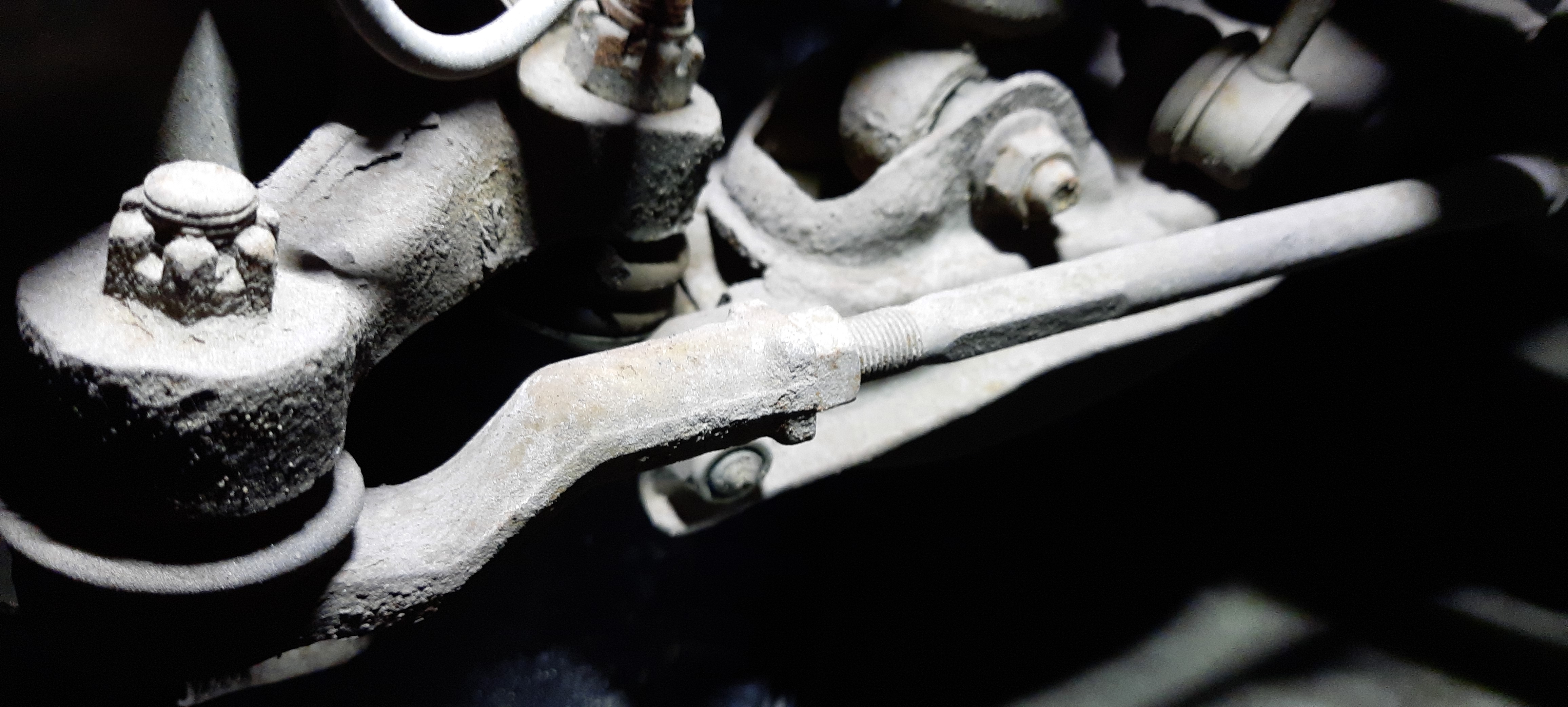

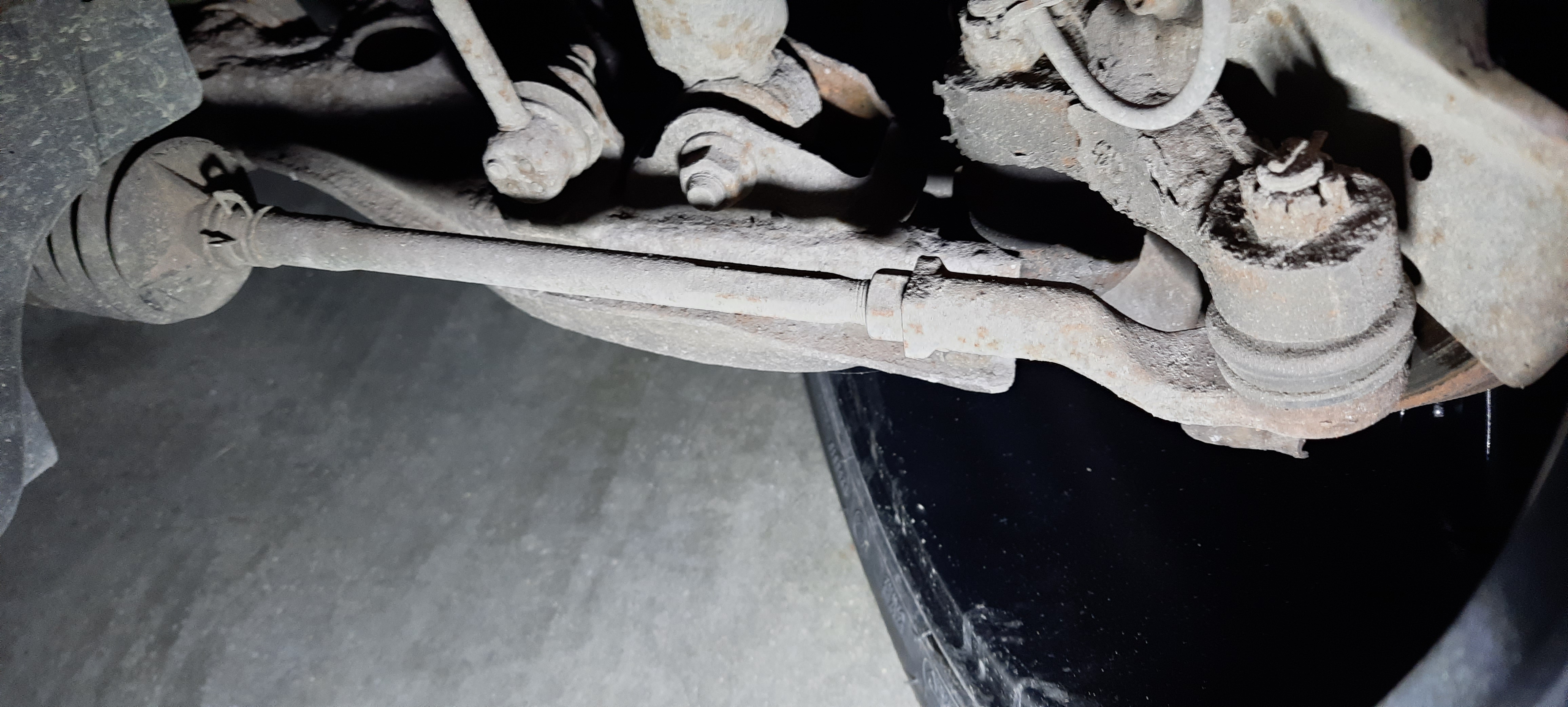

08 maja 2022, 16:00
Chyba znalazłem przyczynę :D. Spora różnica na końcówkach drążków kierowniczych. Ciekaw jestem czy po wyrównaniu obu stron pojawi się luz na maglownicy jak zasugerował kolega @Alex.
Tematem zajmę się w niedługiej przyszłości bo mam jeszcze kilka rzeczy do ogarnięcia w przednim zawieszeniu.

Temat wydaje się, że został ogarnięty. Wymiana końcówek drążków + ustawienie zbieżności pomogły. Jak się okazało to stare końcówki już się przycinały i ręcznie praktycznie nie szło nimi ruszać. Przy okazji jeden sworzeń wahacza też został wymieniony bo miał luzy.
