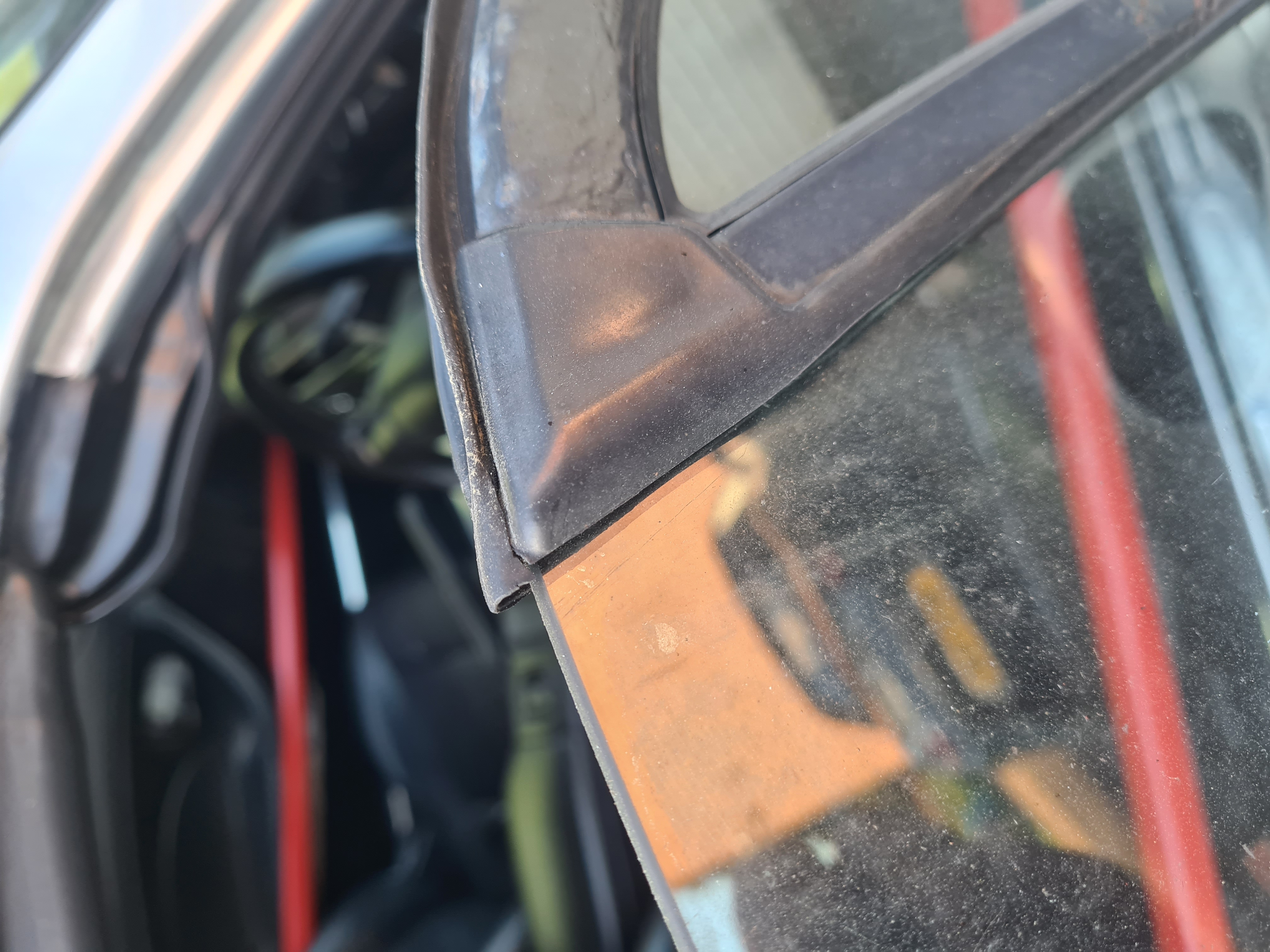

A jak to wygląda u ciebie jeżeli chodzi o uszczelki dachu? Chodzi mi o sytuacje w której dach jest złożony i szyby są zamknięte. W moim przypadku szyby mają kontakt z połową tych uszczelek. Jestem w stanie wsadzić przez to palca do środka auta. Może to ja się doszukuje jak to mam w zwyczaju... Jutro podrzucę fotki i postaram się wyjaśnić. Może to tak ma być, może to kwestia regulacji dachu a może szyb. Tego nie jestem jeszcze pewien.
19 kwie 2023, 20:15
Zrób zdjęcie z zamkniętymi drzwiami/szybami

Ok zrobiłem zdjęcia.
Lewa strona wygląda w ten sposób:
Prawa w ten:
Tu jeszcze zdjęcie tej uszczelki, którą wczoraj pokazywałeś jako odniesienie do pozycji szyby:
Akurat wychodzi na to, że szyba jest za wysoko ponieważ wychodzi sporo ponad tą uszczelkę. Pytanie czy reszta tak ma wyglądać i w ten sposób szyby normalnie przylegają w NB?
20 kwie 2023, 18:58
Troszkę płytko siedzą jakby oceniać po zdjęciu. Szpary w drzwiach masz równe z obi stron? - może drzwi ci osiadły na zawiasach.
Inna sprawa że winyl ci się skurczył o uszczelki wydają się szersze niż normalnie
