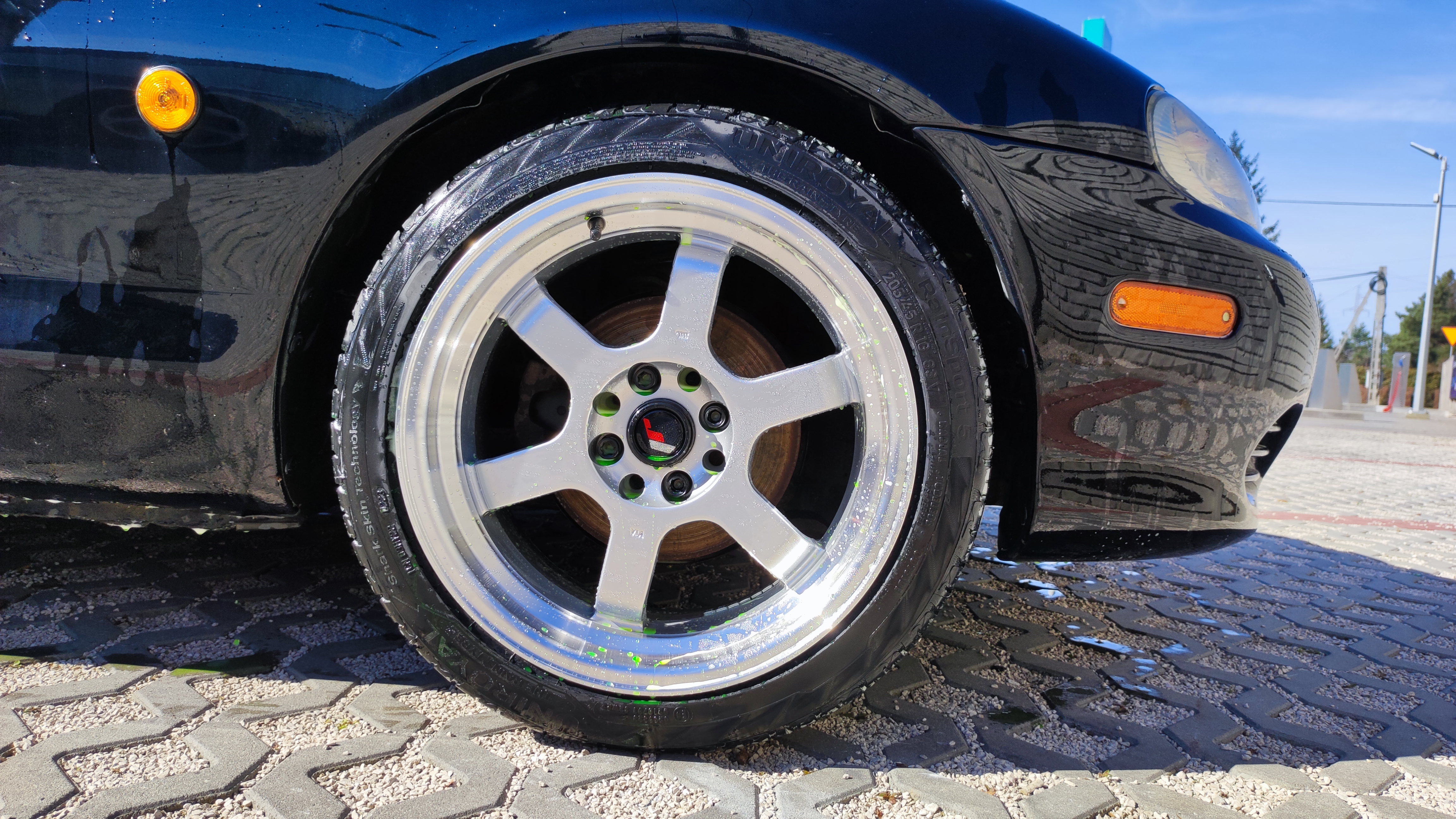

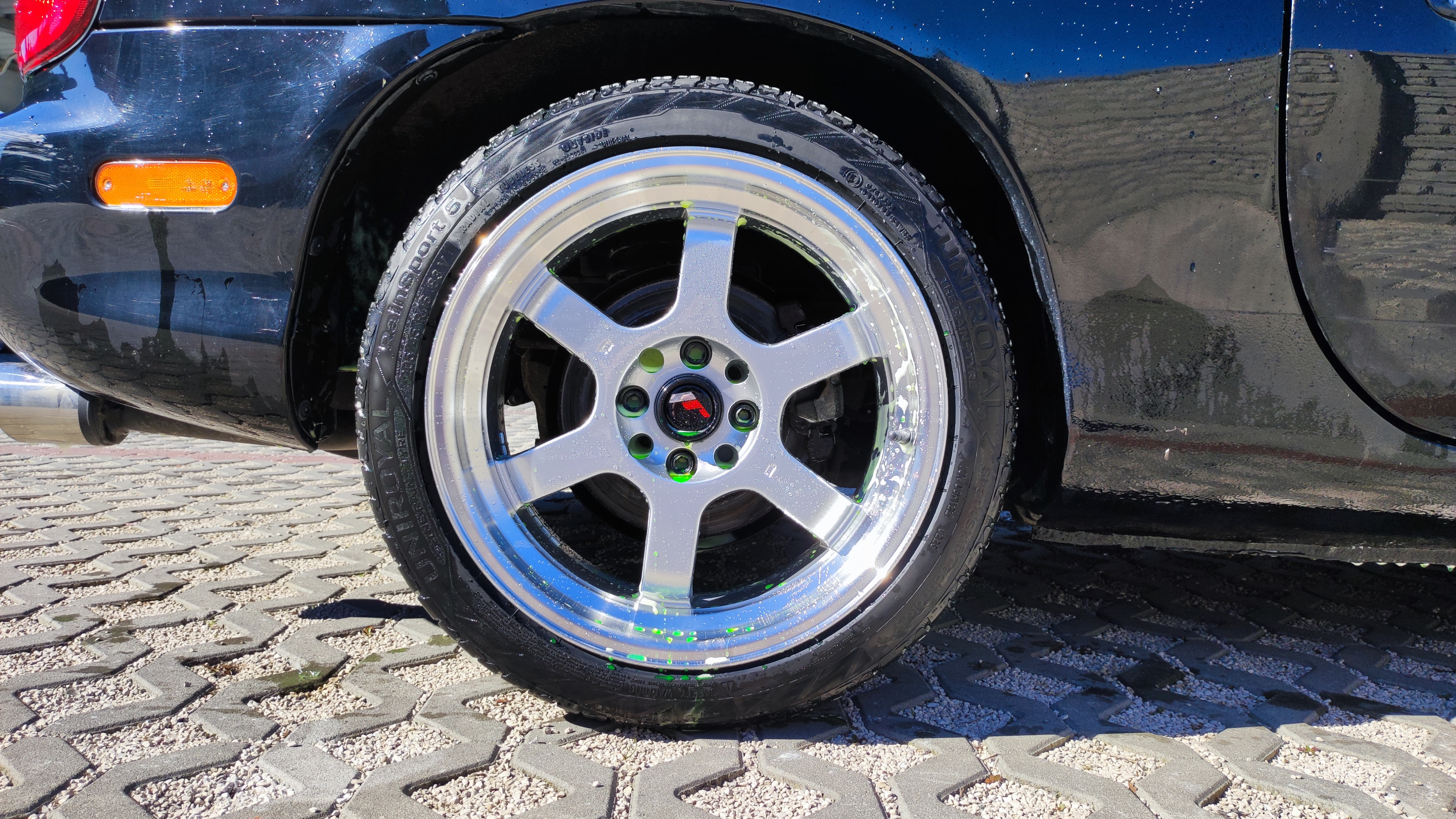

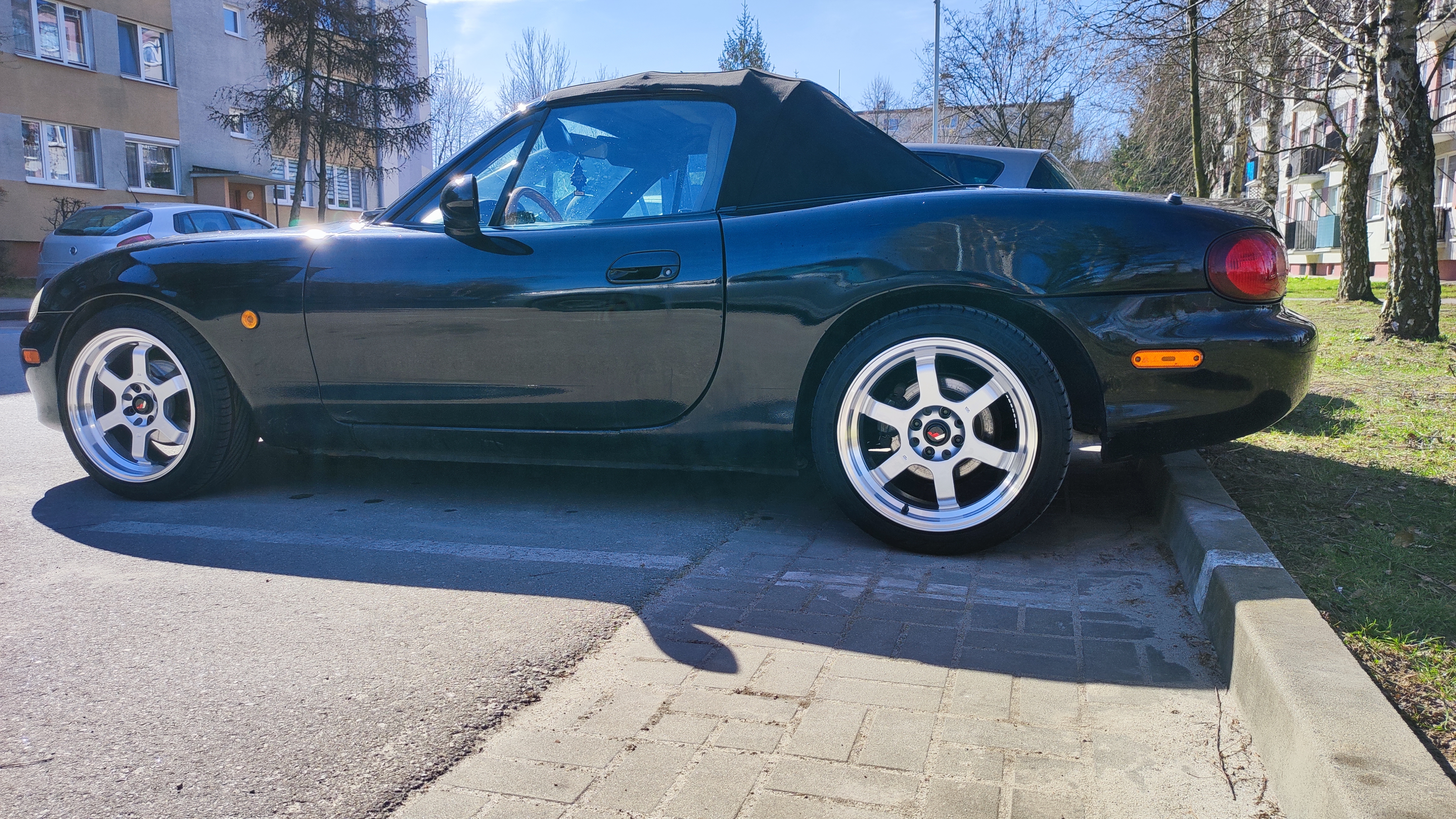

@Scyzor Wołam Cię, bo założyłem b6+pro kit do tego wleciały właśnie felgi 16" i tak to wygląda:
