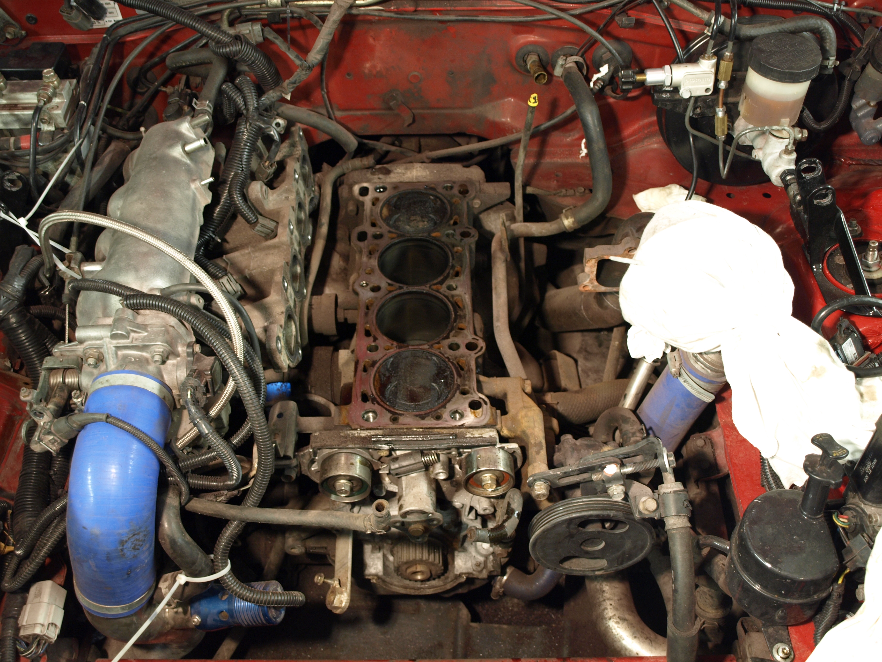

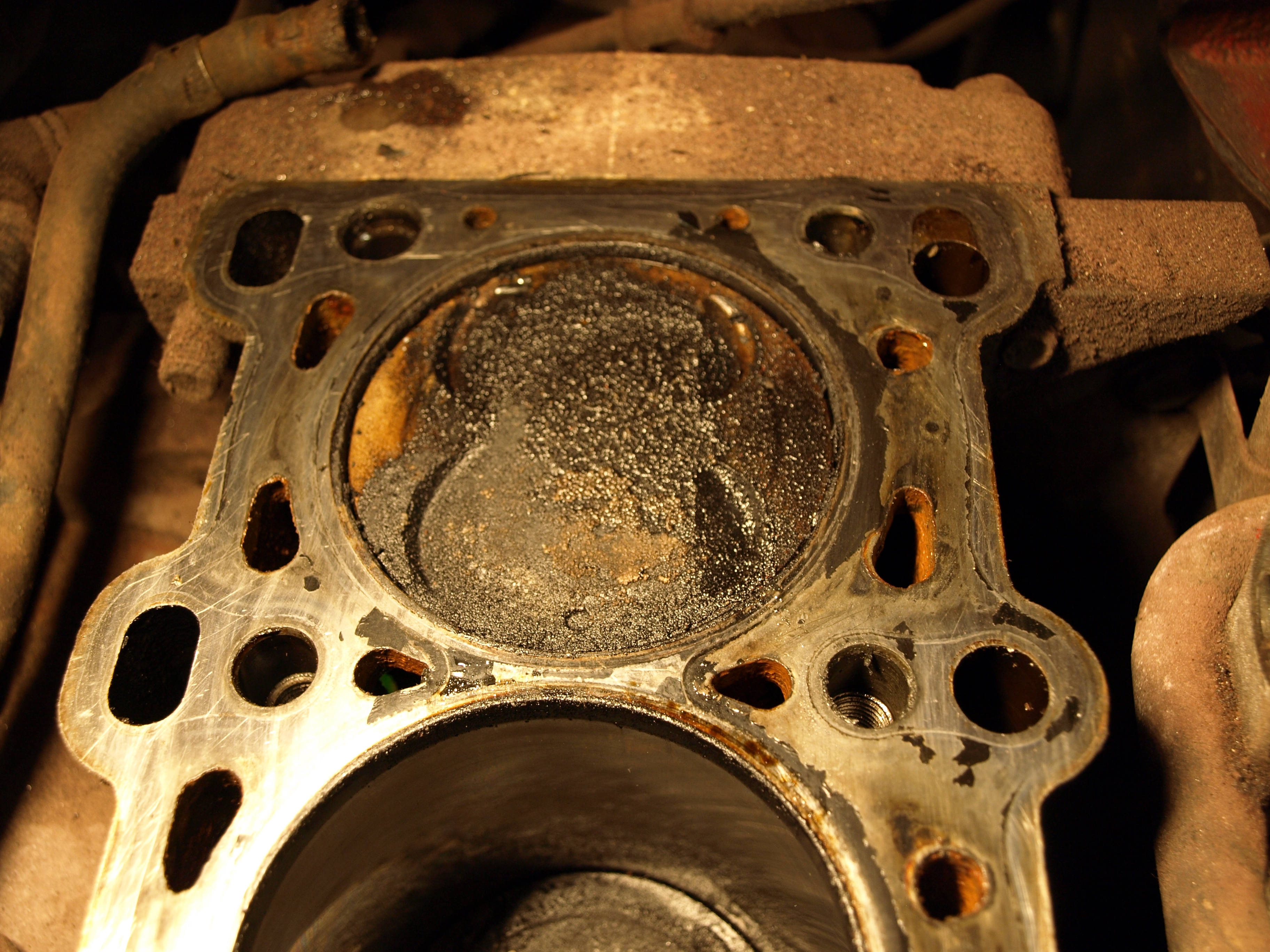

witam, rozebrałem silnik - mam dużo nagaru itp na cylindrze i tłoku np,4

rzeczywiście jakiś czas temu (kilka lat) krzysiek3d ogarniał temat rerout-a. Sam od niego taki zestaw kupiłem. Napisz do niego może odświeży temat jak zbierze się kilku chętnych.
Zagadaj jeszcze do Himbera on ma/miał w swojej NB Turbo chłodzenie wg tzw "kraników". Nie wiem tylko czy ten "system" ma na celu polepszenie chłodzenia 4 cylindra czy raczej poprawę efektywności całego systemu chłodzenia silnika.
