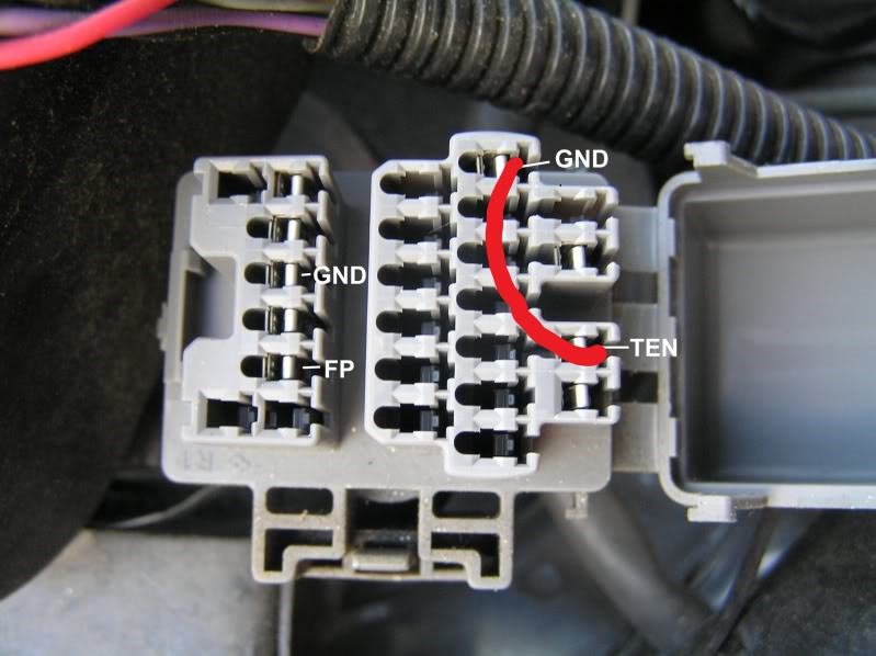

1. Wymiana kabli wysokiego napięcia
(u mnie była konieczna - pojawiało się szarpanie przy niskich obrotach w szczególności na LPG).
2. kalibracja wolnych obrotów - Kostka diagnostyczna (pod maską w okolicy lewego błotnika) i połączenie drutem GND + TEN
3. Korekta wolnych obrotów śrubką w przepustnicy
4. Wyjąć drucik z kostki diagnostycznej
5. BANGLA! :D
PS. Tak, wiem pewnie gdzieś było, ale zbierałem info z kilu źródeł i chciałem zebrać w całość dla potomnych.

Dodam że obroty powinno regulować się na rozgrzanym silniku. U mnie delikatnie pomogło ale nadal jest problem... Za miesiąc ściągam cały kolektor, czyszczę, składam i zobaczymy co będzie.

No cóż... jak to się mówi: nie chwal dnia przed zachodem słońca.
U mnie też jest lepiej, ale jednak problem jeszcze dalej występuje.
Po trzech dniach od strojenia problem znów zaczął występować....
