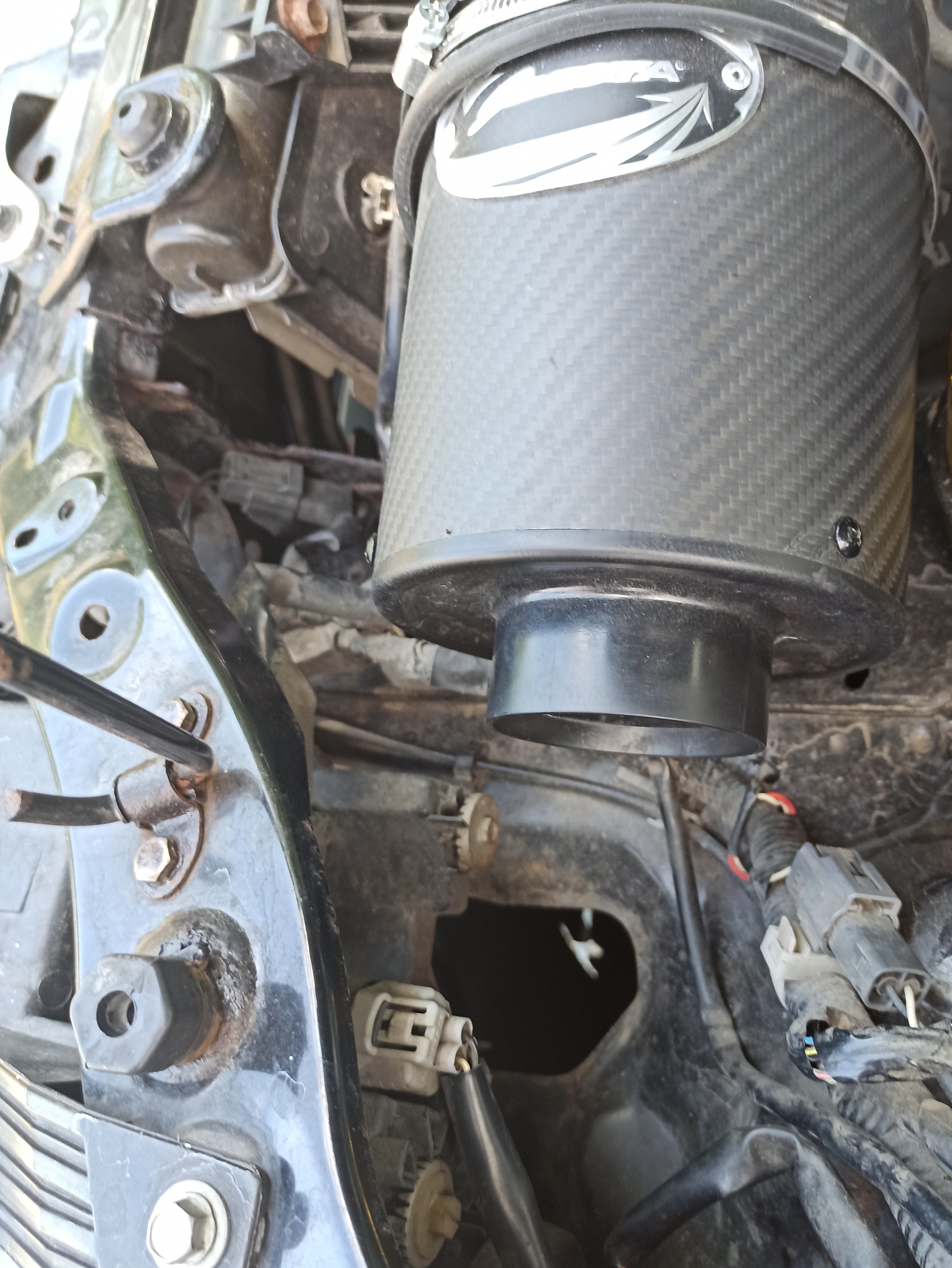

Posiadam aftermarketowy dolot z airboxem Simoty, ale żeby zmaksymalizować jego wydajność chciałem puścić do niego spirorurę z otworu gębowego w zderzaku, widziałem gdzieś już podobne rozwiązanie w nbfl-ach. Problem w tym, że otwór za lampą jest za mały żeby wsadzić tam tę rurę, w jaki sposób to się rozwiązuje? Jak podzielę tę rurę na dwie części -jedną od dolotu, drugą od zderzaka i połączę przy otworze za lampą, to ta dziura o mniejszej średnicy nie będzie działała jak płytka restrykcyjna?

Planuję zrobić u siebie doprowadzenie świeżego powietrza z otworu po halogenie i mam w sumie podobny problem. Ja planuję wyjąć lampę i powiększyć ten otwór koronką tak aby przeszła rura.
Jak uda mi się to zrobić to dam znać jak wyszło :)
