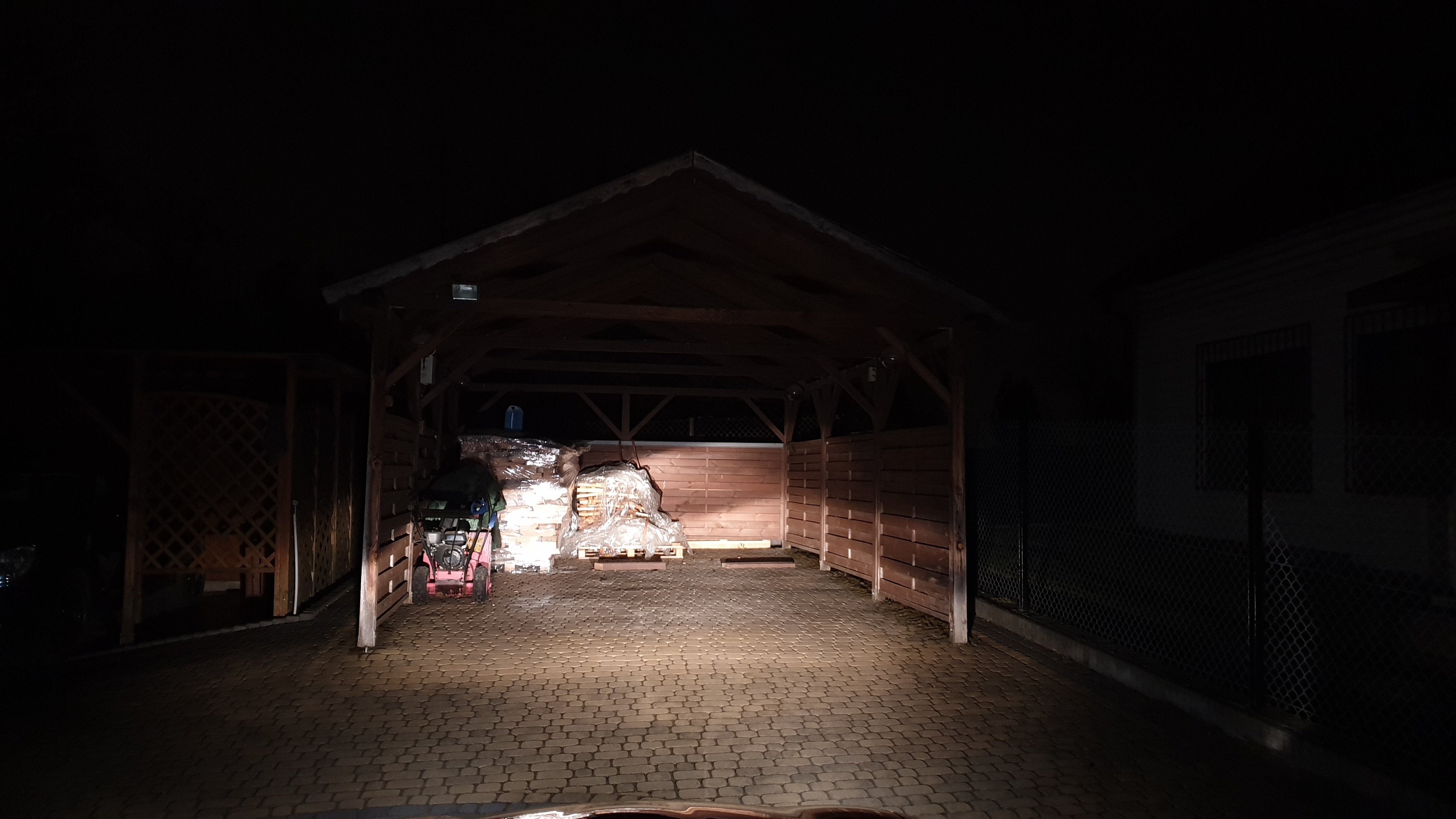

no to zmieniłem żarówki z H4 OSRAM na H4 OSRAM Night Breaker Laser .
20 minut mega gimnastyki palców, kilka poważnych zadrapań (!) i ..... szału niema, dobrze że chociaż jest widoczna różnica (w realu wydaje się lepiej) 2 fotki dla porównania poniżej.
Generalnie - nie warto !
OSRAM
lampy zwykłe.jpg (2.44 MiB) Przejrzano 1321 razy
OSRAM Night Breaker Laser !
