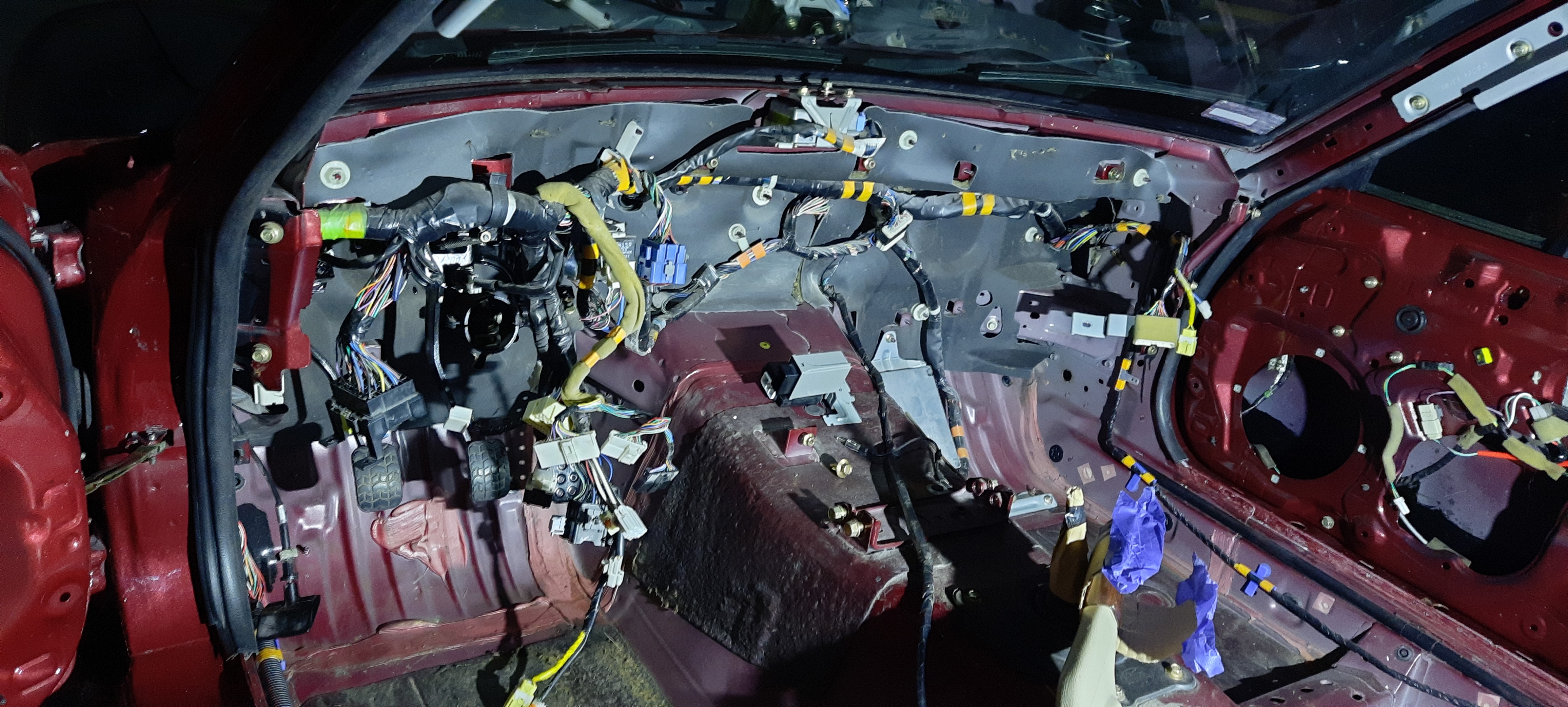

Siedzenie zamontowane, ale kontrolka nadal mruga. W weekend będę szukał przyczyny bo jeszcze niedawno wnętrze wyglądało jak na zdjęciu i może czegoś nie podłączyłem :lol:
