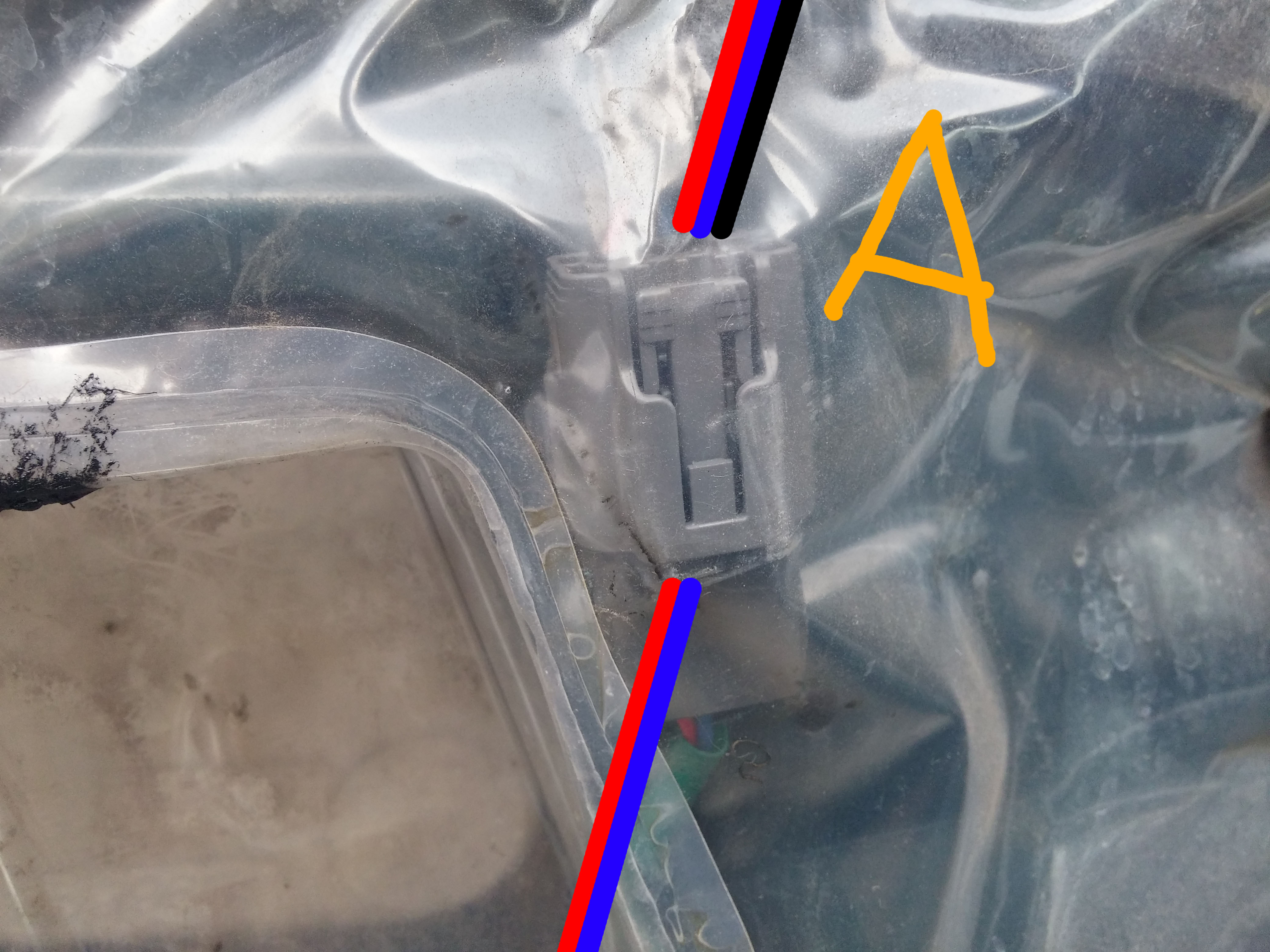

posiadam Mx5 NB 1.8 1998 auto posiada fabryczny centralny zamek z jednym masterem:
-Gdy zamykam drzwi kierowcy, drzwi pasażera również się zamykają
-Gdy zamykam drzwi pasażera, drzwi kierowcy się nie zamykają
Foto #1: po zdjęciu boczków ukazuje nam się wnętrze drzwi zielonym kolorem zaznaczyłem klamkę (jest zakryta reklamówka aby nie zabrudzić jej tą czarną mazią) od klamki idą 2 metalowe cięgna, my skupiamy się na tym które zamykają albo otwierają auto.Turkusowa linia pokazuje schematycznie bieg cięgna otwierania/zamykania do zamka. Z zamka idą 2 kable niebieski i czerwony, później zaznaczyłem na zdjęciu literką A kostkę, po jej rozłączeniu i zamknięciu drzwi kierowcy drzwi pasażera nie reagują, po podpięciu kostki synchronizują się ze stanem faktycznym drzwi, wniosek? - są to kable od siłownika Master i biegną do auta. Jedyna rzecz która mnie zastanawia od czego jest czarny kabel? Masa? kolor niebieski-zamykanie a kolor czerwony-otwieranie albo odwrotnie?
Foto#2: kostka

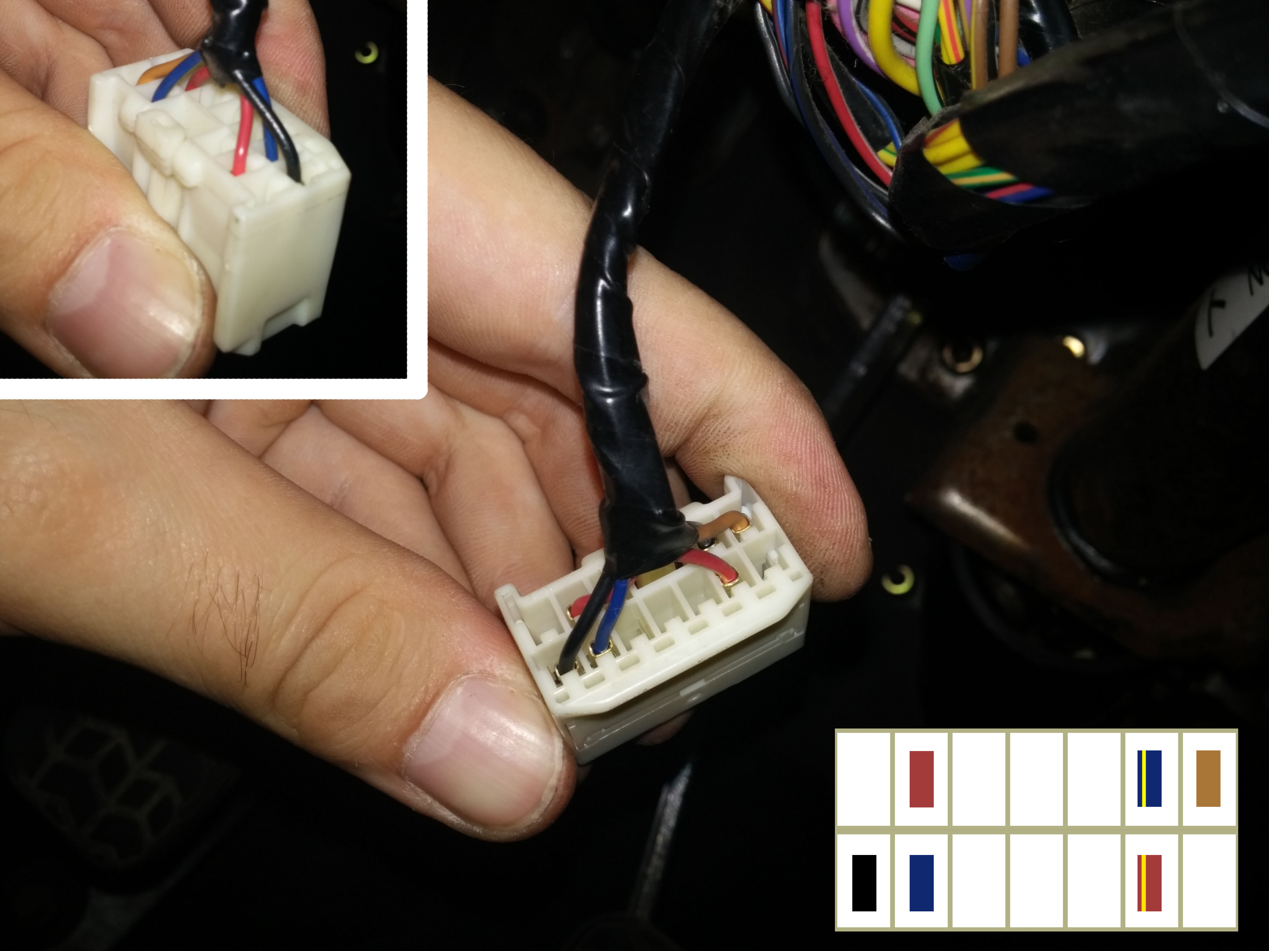

Dobra zatem wiem czego szukać niebieski, czerwony i czarny kabel, nurkuje pod kierownice auta i nasłuchuje "pstrykania" centralki podczas zamykania i otwierania drzwi,
Jest! Coś znalazłem pstryka i posiada kostkę po jej wyjęciu i zamknięciu drzwi od strony kierowcy drugie drzwi nie synchronizują się wiec to znak ze to jest to! Po ponownym podłączeniu kostki następuje synchro i centralka znowu działa, wniosek: doszedłem do centralnego zamka mojego auta
Foto#3 zdjęcie kostki która jest wpięta w centralkę znalazłem jest tam kilka kabli, również te które znalazłem w drzwiach.
Moje pytanie czy jeśli kupie na alledrogo sterownik do centralki, to powinienem się wpinać właśnie w tą kostkę?
