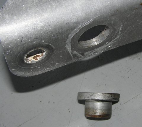

Zatem,
takie nakrętki na wcisk masz na górze i na dole mostu. (górna ma gwint więc to on trzyma)

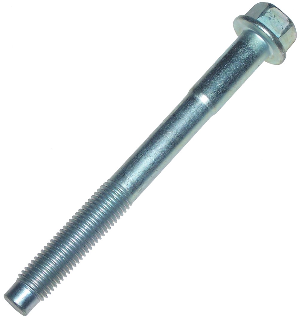

A tak wygląda śruba. Jak widzisz wyjdzie tylko w jedną stronę więc musisz pozbyć się nakrętki która trzyma śrubę i wybić śrubę w dół.
