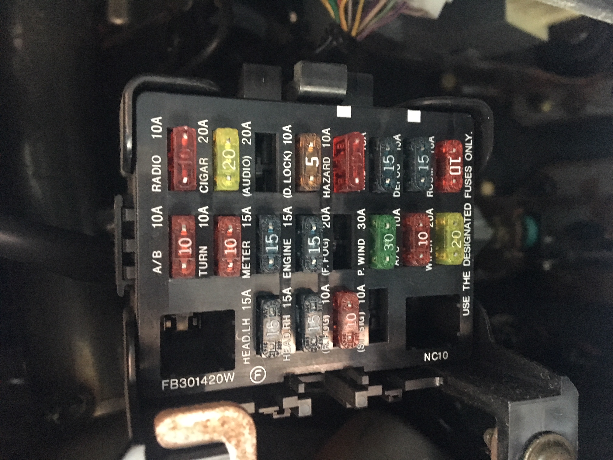

hej, dziś "nagle" straciłem kierunkowskazy.
przyczyna szybko się znalazła - kuna przegryzła obie wiązki idące do kierunków w błotnikach (jeden w taki sposób że najprawdopodobniej doszło do zwarcia)
bezpiecznika od kierunkowskazów NIE znalazłem i wygląda na to że nie ma takowego (jest od awaryjnych)
światła awaryjne działają z wyłączeniem tych pogryzionych...
jakieś refleksje? zjarał się przeywacz?
z góry dziękuję za pomoc!

bezpiecznik od kierunkowskazów (w nbfl wiec podejrzewam że w nb też) jest 7.5 amperowy. ma numer piętnaście. Środkowy rząd, drugi od dołu.

25 cze 2018, 13:05
niestety widocznie w NB jest jednak innaczej niż w NBfl

25 cze 2018, 13:10
masz podpisany drugi od góry po środku "turn 10A" Stawiam że to ten ;)

25 cze 2018, 14:30
mutra pisze:masz podpisany drugi od góry po środku "turn 10A" Stawiam że to ten ;)
tak, to ten ! dziękuje bardzo!
