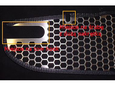

igi59 pisze:Dzięki wielki ! :)
Napisz mi proszę jeszcze jak to orientacyjnie się montuje.
montujesz "na wcisk", jest to na prawdę proste - wciskasz grill tak, żeby tow-hooki zmieściły się w przygotowane w grillu otwory, a następnie dokręcasz śrubami od góry.

Hi,
pozwolę się wcisnąć temat, jako iż od paru tygodni ogarniam własną NB (dokładnie to "małą czarną" Novego; http://www.mx5klubpolska.pl/forum/viewtopic.php?t=4030 8-) )
Potrzebuje foto/rzut frontowy grilla do NB z wycięciami. Najlepiej z jakąś rozwiniętą miarą, żebym mógł odczytać skalę.
Ma ktoś może taką fotkę? Chciałem sam sobie dorobić takowy, ale na necie nic nie mogę znaleźć oprócz szablonów do NA.
Wystarczyła by fotka taka jak wyżej, ale w całości.
Ktoś coś?! Bo mam niecny plan :3
